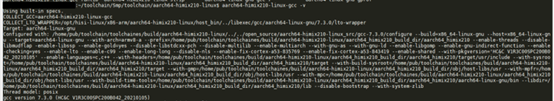

2.1.2       交叉编译环境准备
获取发布包中的对应交叉编译器,CS形态使用的交叉编译器为aarch64-himix210-linux。交叉编译环境这里以x86_64的Ubuntu18.04为例。
1
tar xvf aarch64-himix210-linux.tgz
进入解压后的目录,并使用root用户权限执行安装脚本(可以参考readme指定其他安装路径):
1
cd aarch64-himix210-linux
2
sudo ./aarch64-himix210-linux.install
此时交叉编译器已被安装至/opt/hisi-linux/x86-arm路径下,所需的环境变量也已自动更新到/etc/profile中。执行以下命令应该能正常显示gcc版本:
1
source /etc/profile && aarch64-himix210-linux-gcc -v

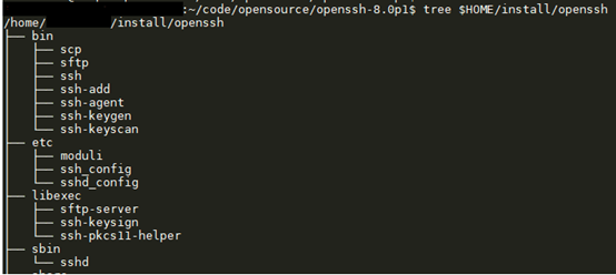

make install
install时若提示无权限创建/var/empty(privilege separation directory),则可以使用sudo创建后再使用chown改变owner。
再次执行make install,此时若提示ssh-keygen执行失败,这是由于arm架构的可执行文件不识别,可暂时忽略,因为所需的文件(sshd, sftp-server, ssh-keygen等)都已安装至目标路径。

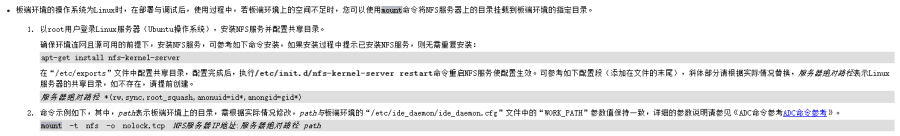

2.2       部署
参考MindStudio文档中的海思Soc环境准备一节。在刚才的交叉编译服务器上安装NFS服务,将刚才的安装路径($HOME/install)开放出去。
使用root账号,通过telnet登录海思Soc环境,在海思Soc的板端挂载该远程路径。

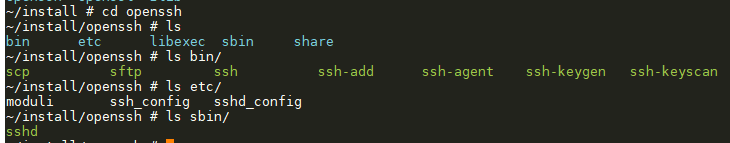

切换至OpenSSH安装路径,OpenSSH相关产物如下:
部署所需的可执行文件:
1
cp sbin/sshd /usr/sbin
2
cp bin/ssh-keygen /usr/bin
3
cp libexec/sftp-server /usr/lib

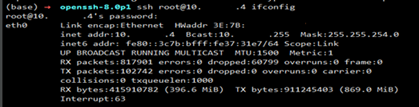

2.3  验证
在其他主机上使用ssh远程登录海思Soc板端执行命令或使用sftp访问文件:
