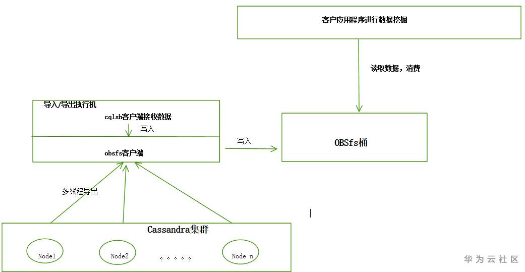

1.  导出方案简介
导出方案如下图所示,客户需要配置导出执行机,obsfs文件系统,下载cqlsh客户端;执行cqlsh导出命令将数据从GaussDB for Cassandra导出到执行机;执行机上的cqlsh会将数据写到挂载的obsfs文件系统中(如不挂载,则写入执行机本地盘),之后用户可从obsfs桶中消费数据。

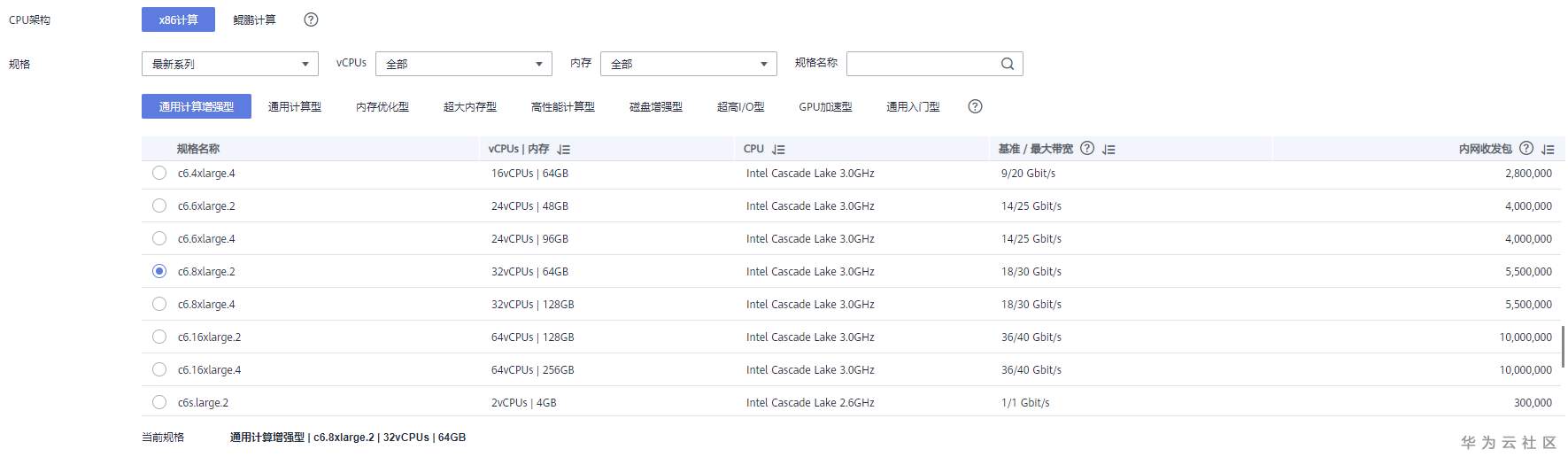

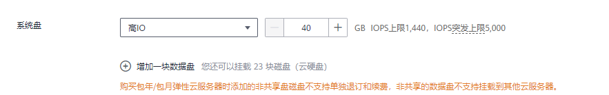

    1.  )在弹性云服务器页面购买弹性云服务器,根据对导出性能需求购买所需规格,建议至少32U64G。镜像无论选择私有镜像还是公共镜像,请保证操作系统是Centos或EulerOS

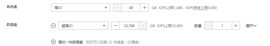

    2. )如果使用本地文件系统,则需要增加超高IO的数据盘盘,数据盘容量根据业务需要指定;
    3. )如果使用obsfs文件系统,则选择默认配置即可

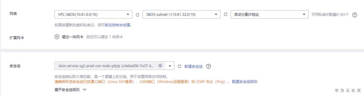

    4. )网络配置中请保证执行机和导出实例的vpc,子网,安全组保持一致,弹性公网ip无要求

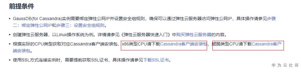

    5.  )创建完成后,根据https://support.huaweicloud.cn/qs-nosql/nosql_02_0009.html中的下载链接获取cqlsh客户端,执行机上使用wget命令下载客户端;下载后解压并校验MD5值,并执行chmod +x cqlsh

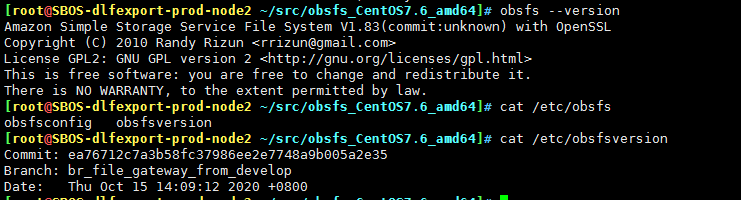

    4. )  安装完成后请执行cat /etc/obsfsversion,确保版本为2020-10-15之后版本

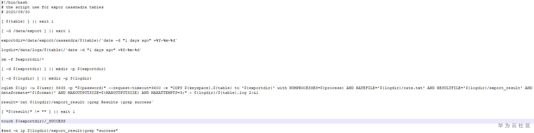

    1. ) 导出脚本参考
Pagesize默认值为1000,如果该表单行比较大,则建议调整该值,可提升导出速度;
例如当单行size超过1k时,设置为400,命令为pagesize=400
#!/bin/bash
# the script use for expor cassnadra tables
# 2020/09/30
[ ${table} ] || exit 1
[ -d /data/export ] || exit 1
exportdir=/data/export/cassandra/${table}/`date -d "1 days ago" +%Y-%m-%d`
logdir=/data/logs/${table}/`date -d "1 days ago" +%Y-%m-%d`
rm -f $exportdir/*
[ -d ${exportdir} ] || mkdir -p ${exportdir}
[ -d ${logdir} ] || mkdir -p ${logdir}
cqlsh ${ip} -u ${user} 8635 -p "${password}" --request-timeout=3600 -e "COPY
${keyspace}.${table} to '${exportdir}' with NUMPROCESSES=${process} AND
RATEFILE='${logdir}/rate.txt' AND RESULTFILE='${logdir}/export_result' AND
dataformats='${format}' AND MAXOUTPUTSIZE=${MAXOUTPUTSIZE} AND
MAXATTEMPTS=3;" > ${logdir}/${table}.log 2>&1
result=`cat ${logdir}/export_result |grep Results |grep success`
[ "${result}" != "" ] || exit 1
touch ${exportdir}/_SUCCESS
#sed -n 1p ${logdir}/export_result|grep "success"

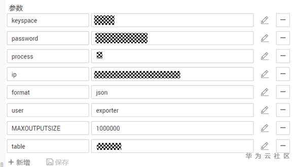

    2. ) 导出参数设置
建议设置如下参数,process根据实际需求设置,增大会加快导出速率,减小会放缓导出速率,无特殊要求设置为16,参数上限视执行机负载和集群负载上限而定

1.   虚拟机cpu到60%以上之后挂载文件系统的进程就挂掉了,导致无法正常写数据
客户需要更换obsfs客户端版本,obsfs 10月之前的版本存在大压力写导致进程退出的问题,该问题已于10月份修复并更新客户端至官网,链接如下:https://support.huaweicloud.cn/fstg-obs/obs_12_0004.html
