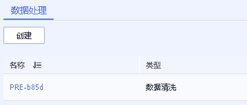

数据处理(效验,转换,清洗,选择,增强)
数据处理的目的是让开发者在模型训练之前拿到质量更高的数据集,以提升精度,降低模型训练成本

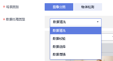

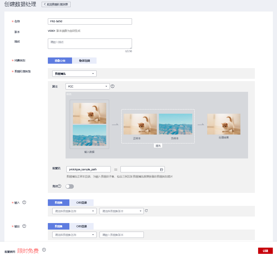

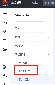

选择数据处理,在选择分类等,数据处理类型,选择数据集的输入与输出等
选择场景以及数据处理类型
创建完成

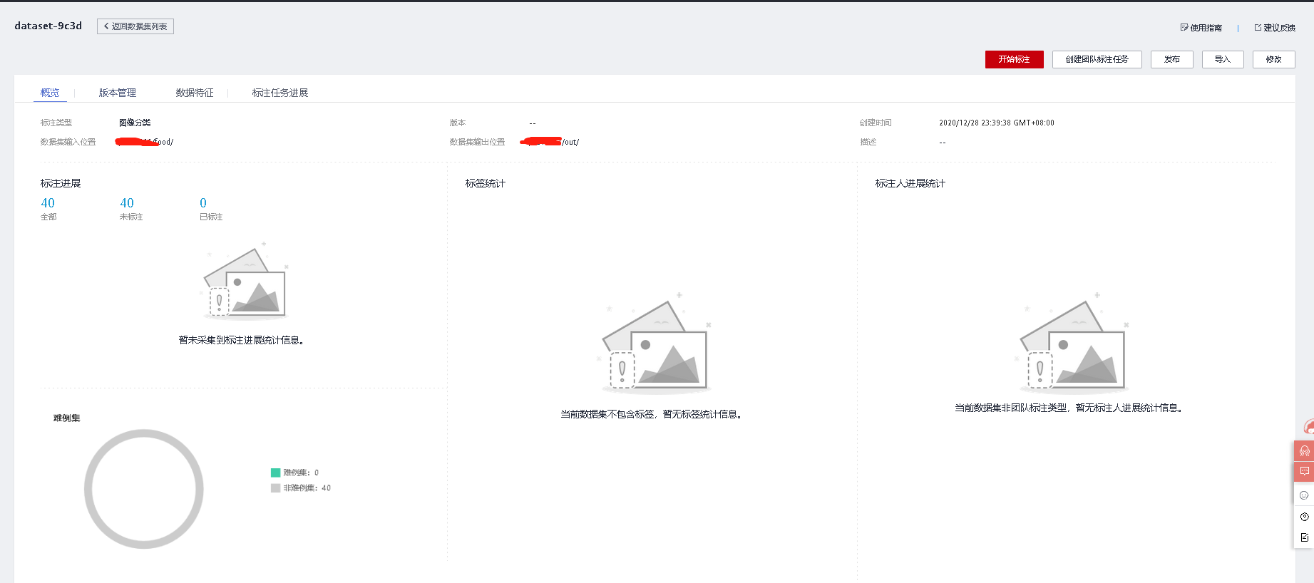

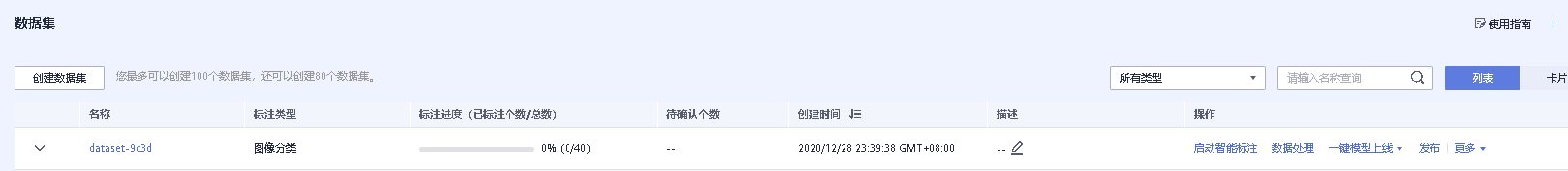

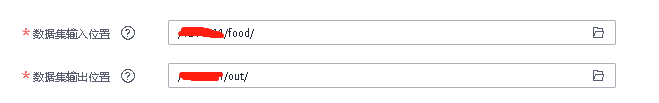

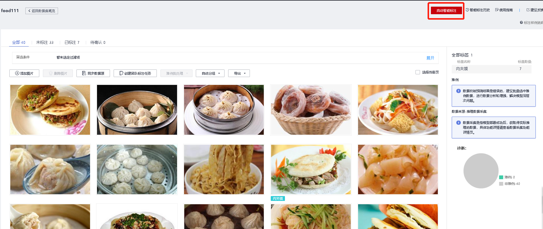

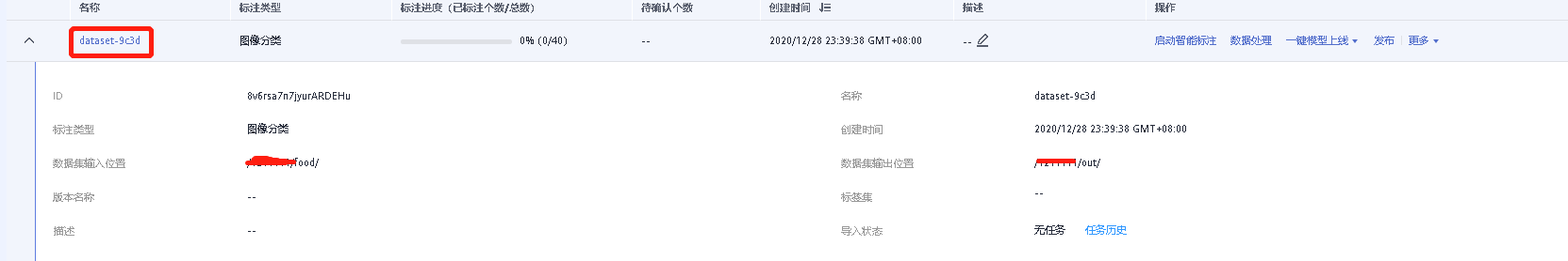

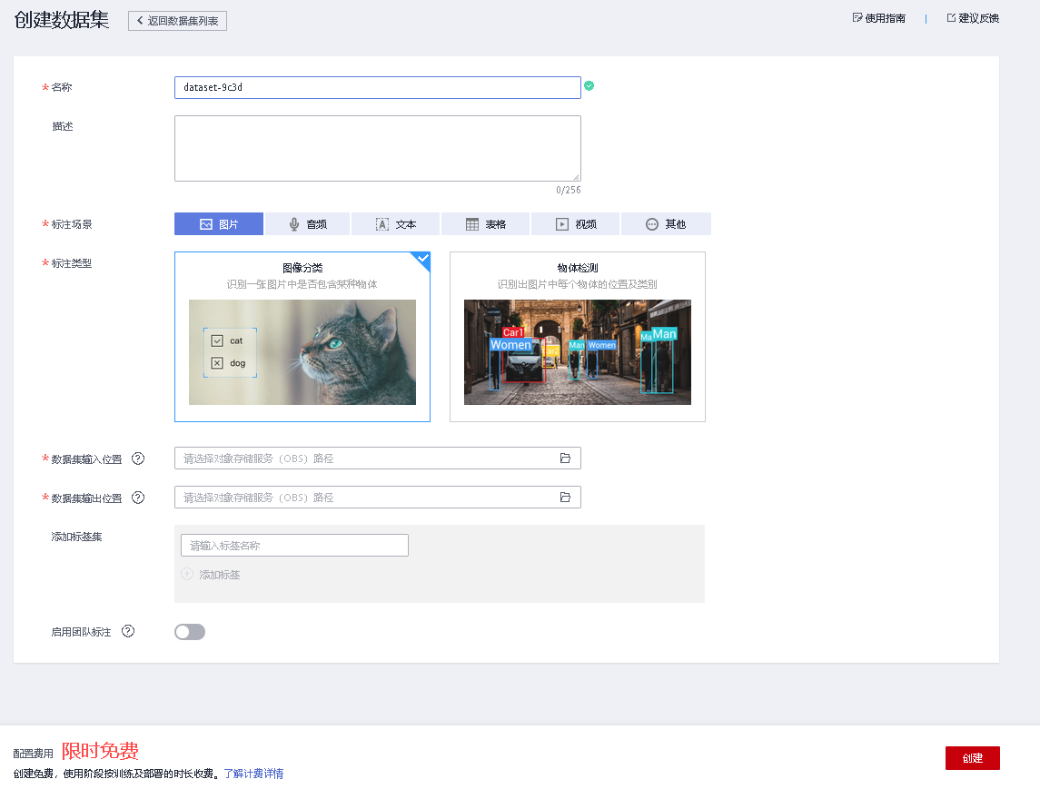

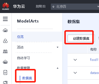

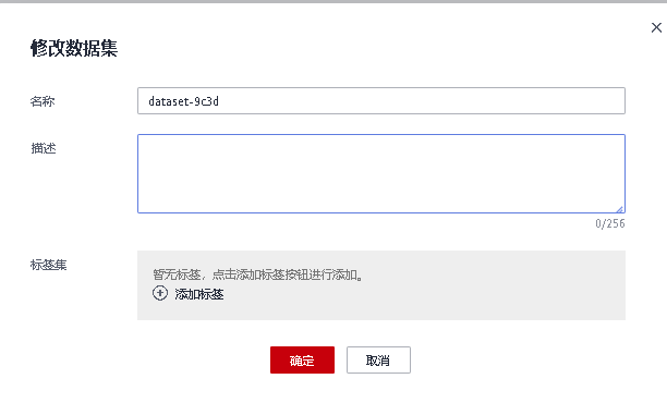

先创建数据集(一定选择北京四哦)
数据集名称可自动生成,也可以手动输入自己需要的名称,再选择场景,类型等,输入位置比如,food,输出位置比如,out等
完成数据集创建

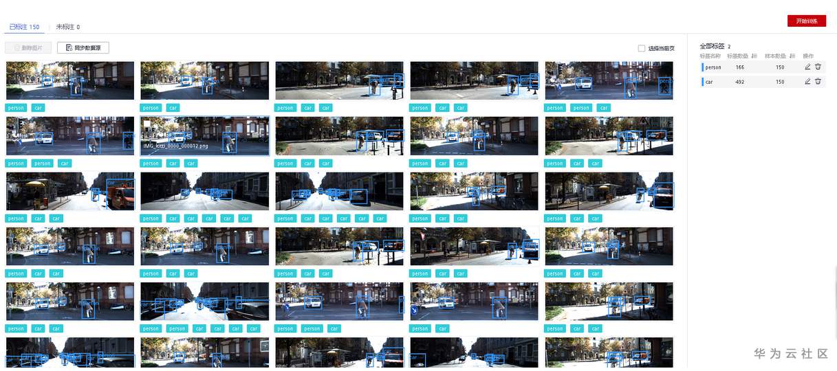

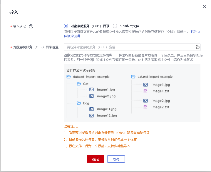

点击名称进入数据集,便可进行,标注,团队标注(数据集庞大时建议使用),标注完成后便可发布,还可以导入新的数据,修改等操作

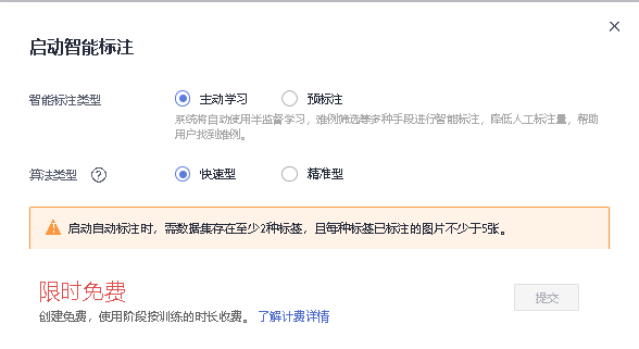

数据集较为庞大时,建议使用智能标注,建议每种标注数量十几张以上时再使用智能标注
选择智能标注的类型以及算法类型

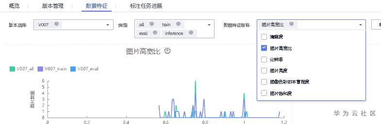

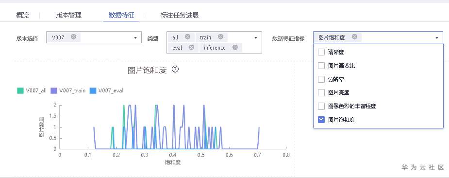

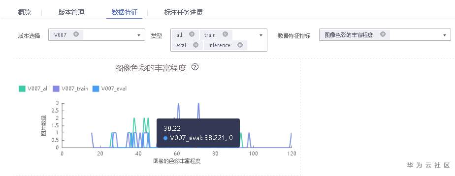

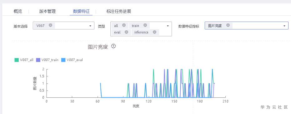

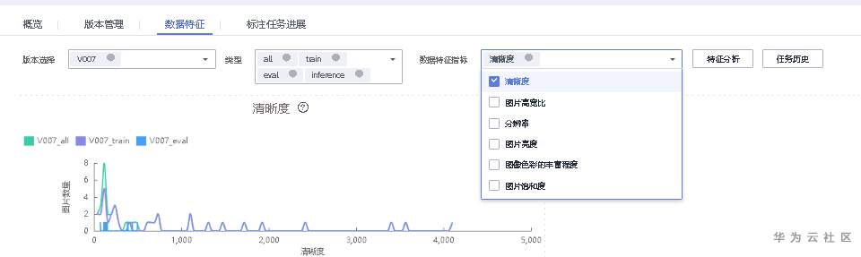

1,数据集特征分析和优化

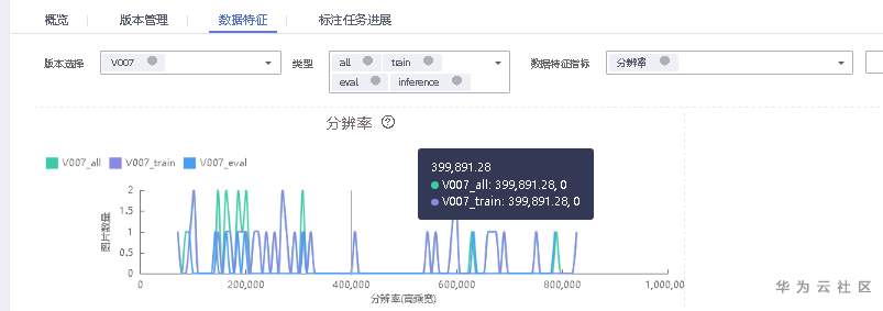

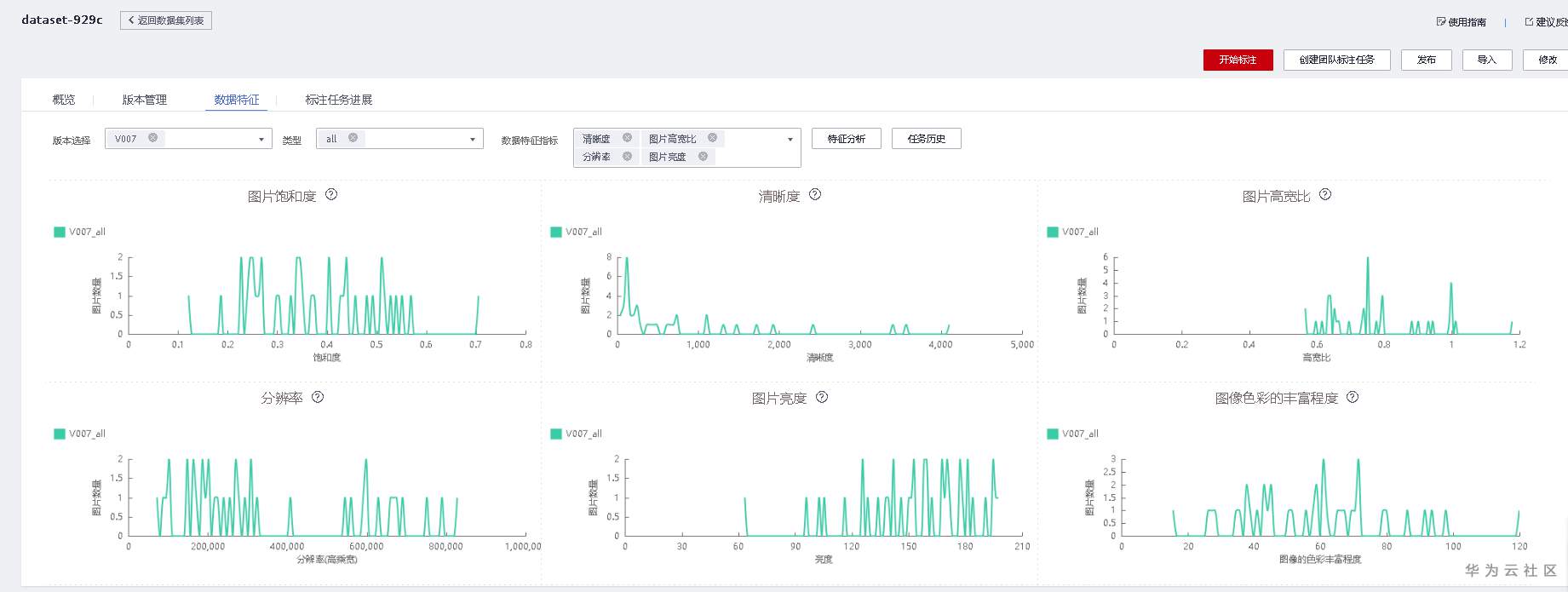

特征分析主要是更快速方便的了解数据集的特点,并制定后续的优化和处理方案,ModelArts特征分析模块主要支持特征,分辨率,图像亮度,图像饱和度,清晰度,图像色彩丰富等常规图像特征,面积标准度,堆叠度等
选择数据集版本,在选择类型,在根据自己需要的指标进行查看
选择自己需要的数据集版本
选择类型
清晰度
图片高度比
分辨率
图像亮度
图像彩色的丰富程度
图片的饱和程度
全选一目了然

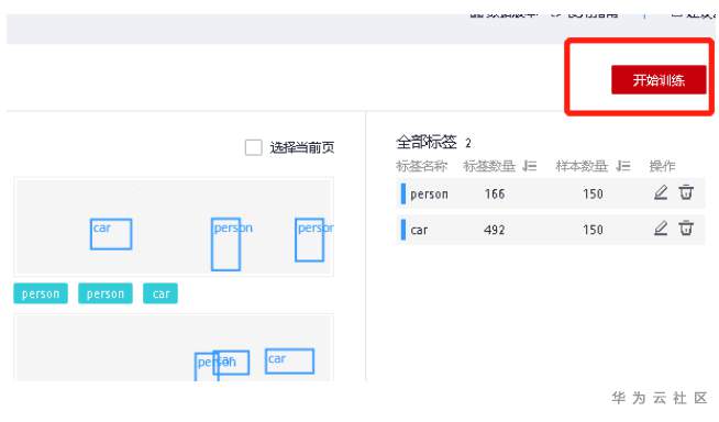

1,数据集准备,
首先在目标检测模板创建一个项目,上传图像,并开始标注,如图像中的人脸,需将每张图像的目标类别(人脸标志)用矩形框标注出来,并给具体标签,大概标注十几张至二十几张图像后,便可得一个简易的人脸识别物体检测数据集

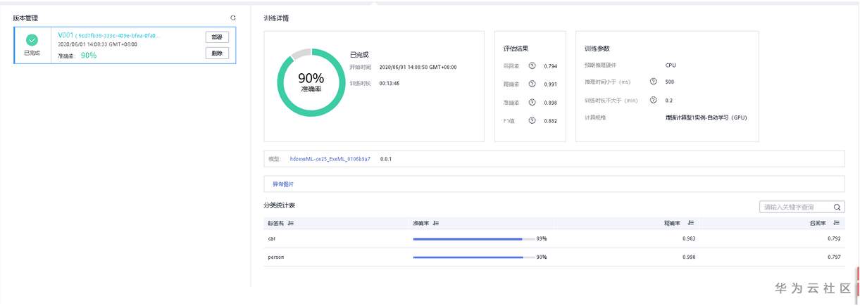

2,模型自动训练
ModelArts利用目标检测算法,并根据输入的数据自动训练目标检测模型,类似于图像分类,训练之前可以配置更多自己需要的参数,增加训练次数等

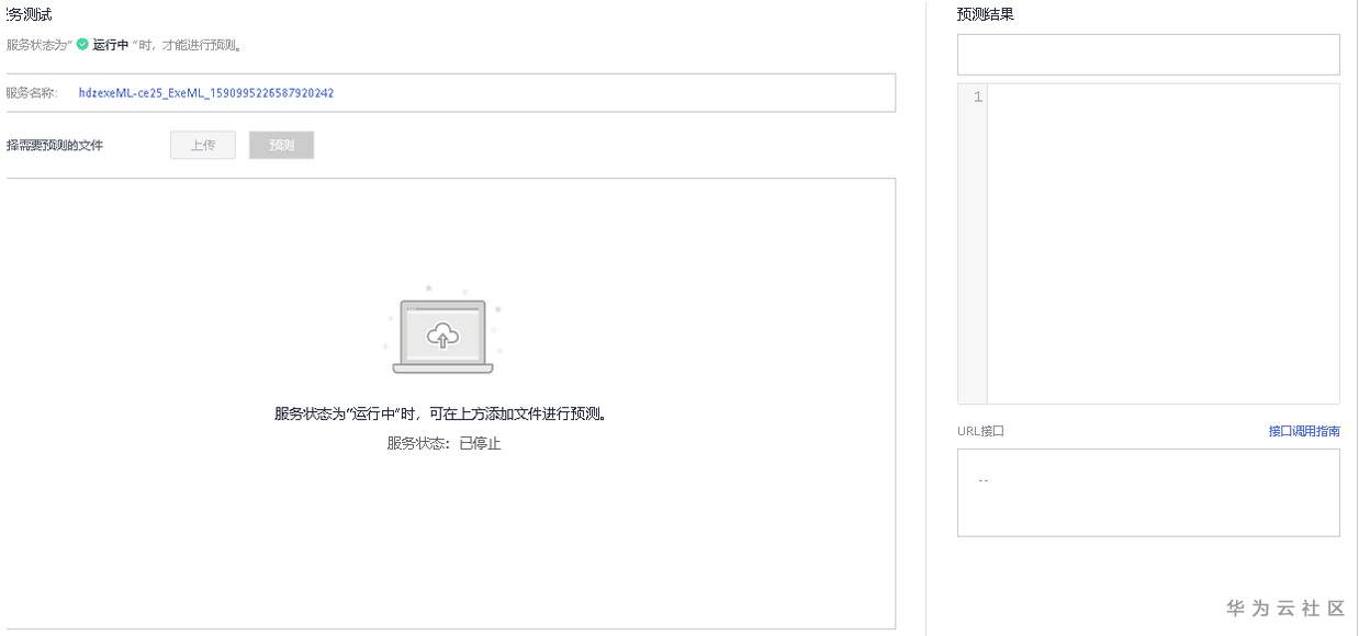

3,应用部署和测试
类似于图像分类,对模型精准度满意后,可进行部署,和在线测试

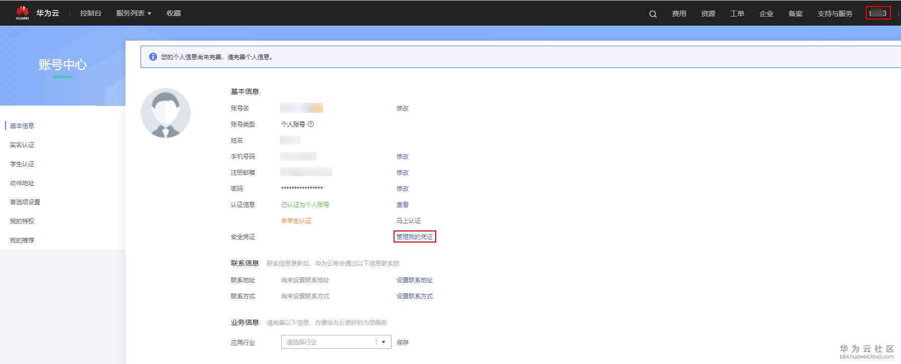

(平台的更新与老版本的授权有一点差别)

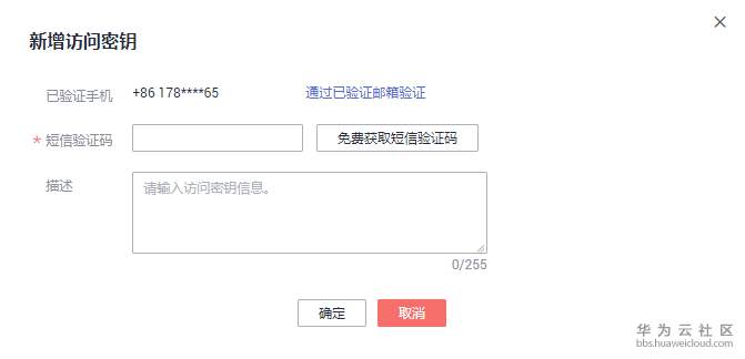

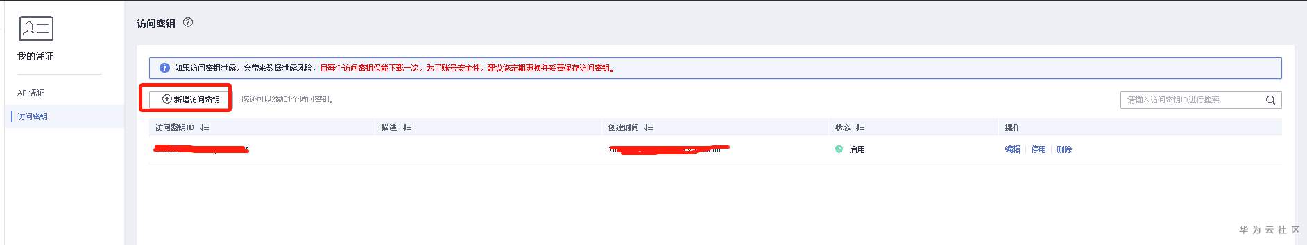

  登录华为云管理控制台。
单击右上角“用户名”,进入账号中心,在“安全凭证”中单击“管理我的凭证”。
图1-1 “账号中心”页面
在“我的凭证”页面,单击“访问密钥”页签。在“访问密钥”页面,单击“新增访问密钥”。
图1-2 “我的凭证”页面
    在弹出“新增访问密钥”对话框中,输入短信验证码,单击“确定”。此时,访问密钥以excel文件的形式自动下载到本地电脑中。
图1-3 “新增访问密钥”对话框
    打开excel表格,即可获取用户所需的AK/SK(请妥善保管密钥文件)。

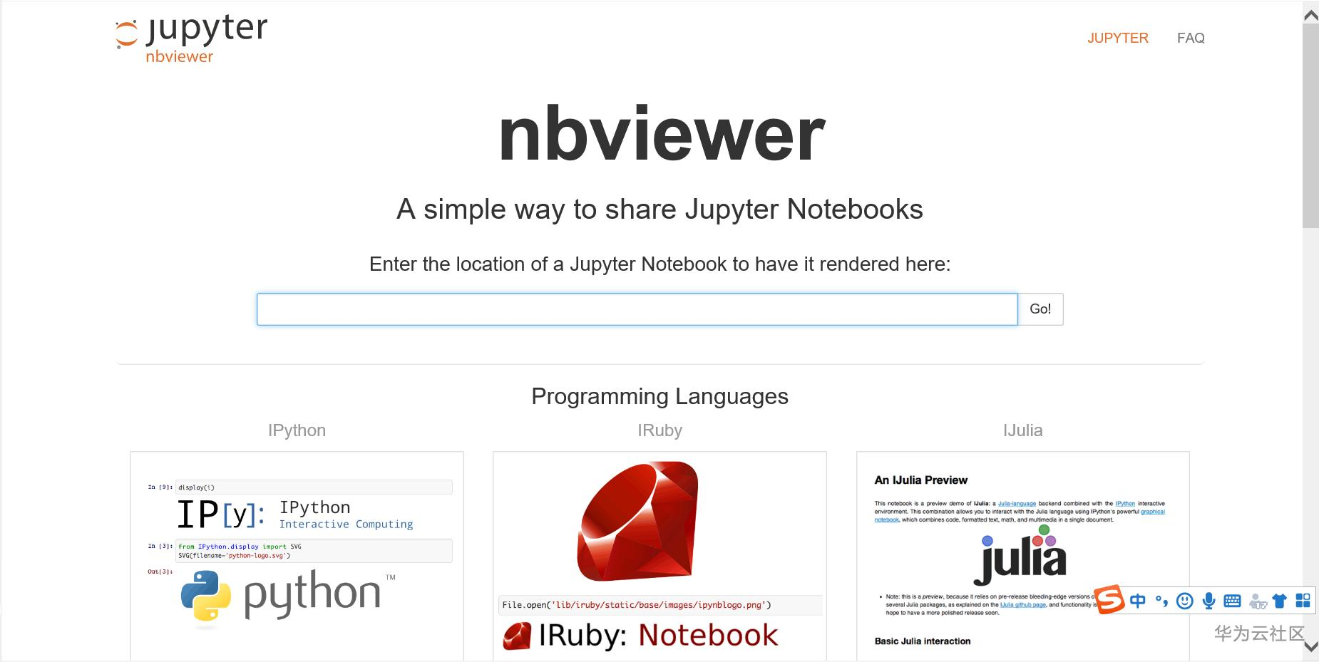

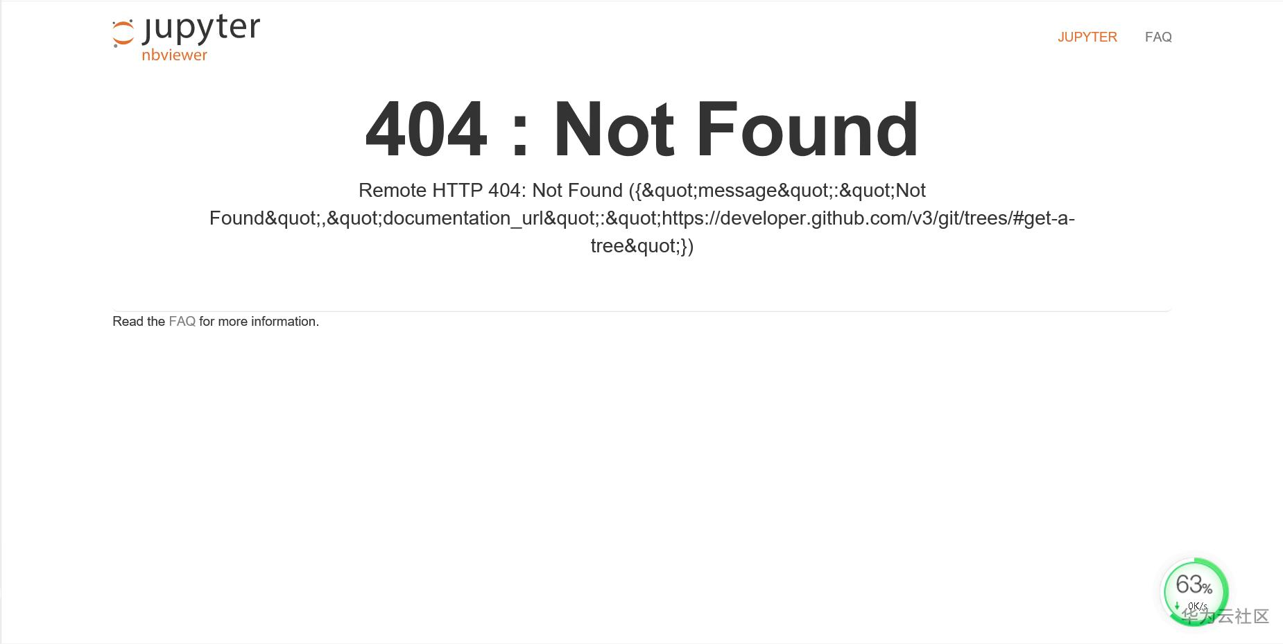

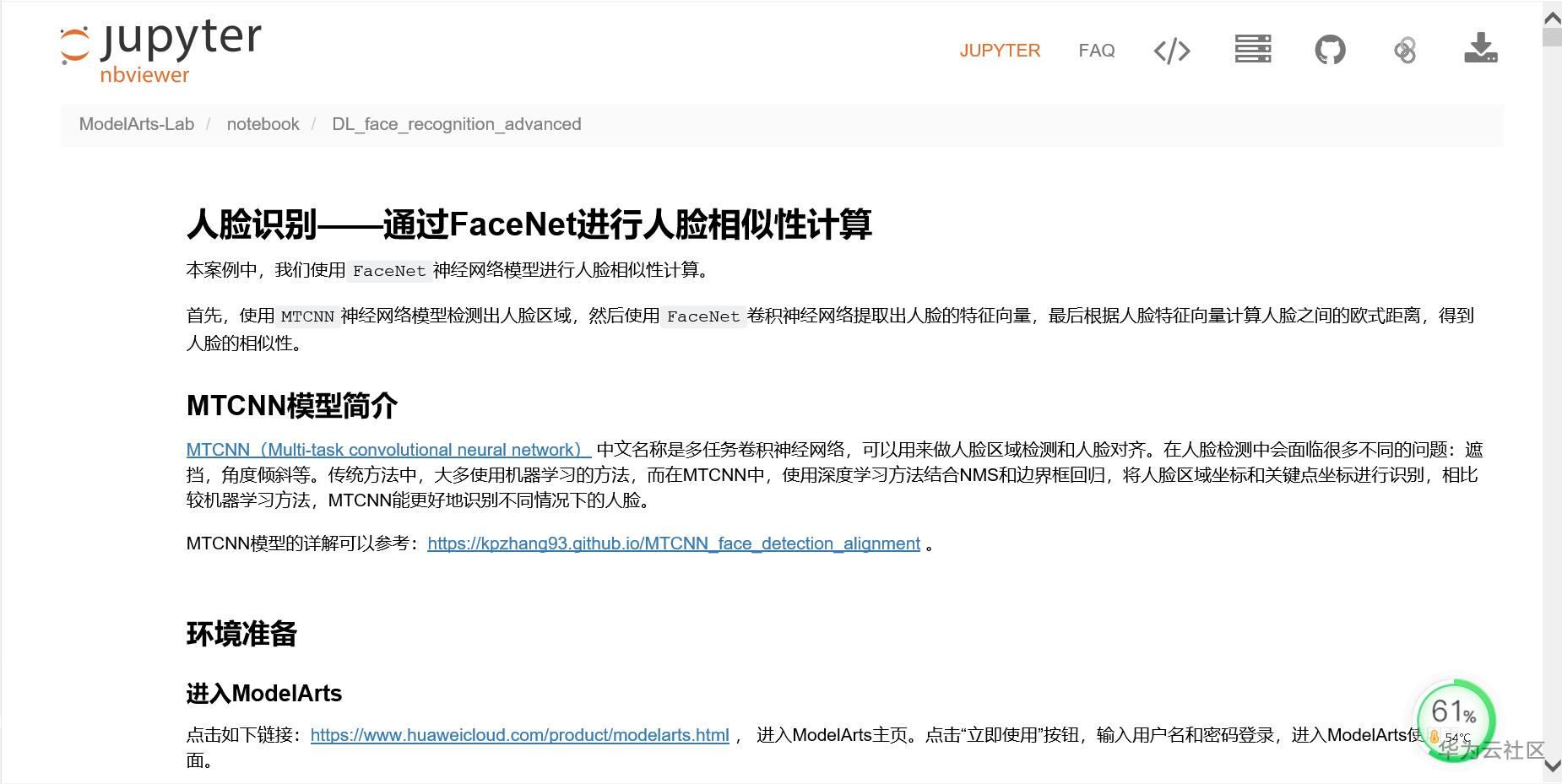

github需要翻外墙的问题
直接复制粘贴打开的地址对是这样
首先我们通过视频学习之后,会有官方给的链接,复制之后打开如下图一,~因为复制粘贴少了一个符号-
复制粘贴后时(例子):https://nbviewer.jupyter.org/github/huaweicloud/ModelArtsLab/blob/master/notebook/DL_face_recognition_advanced/face_similarity.ipynb
然后打开:https://nbviewer.jupyter.org/图二
需要手动修改一下:https://nbviewer.jupyter.org/github/huaweicloud/ModelArts-Lab/blob/master/notebook/DL_face_recognition_advanced/face_similarity.ipynb(成功打开的例子)将手动修改后的链接复制到如下图,回车即可打开

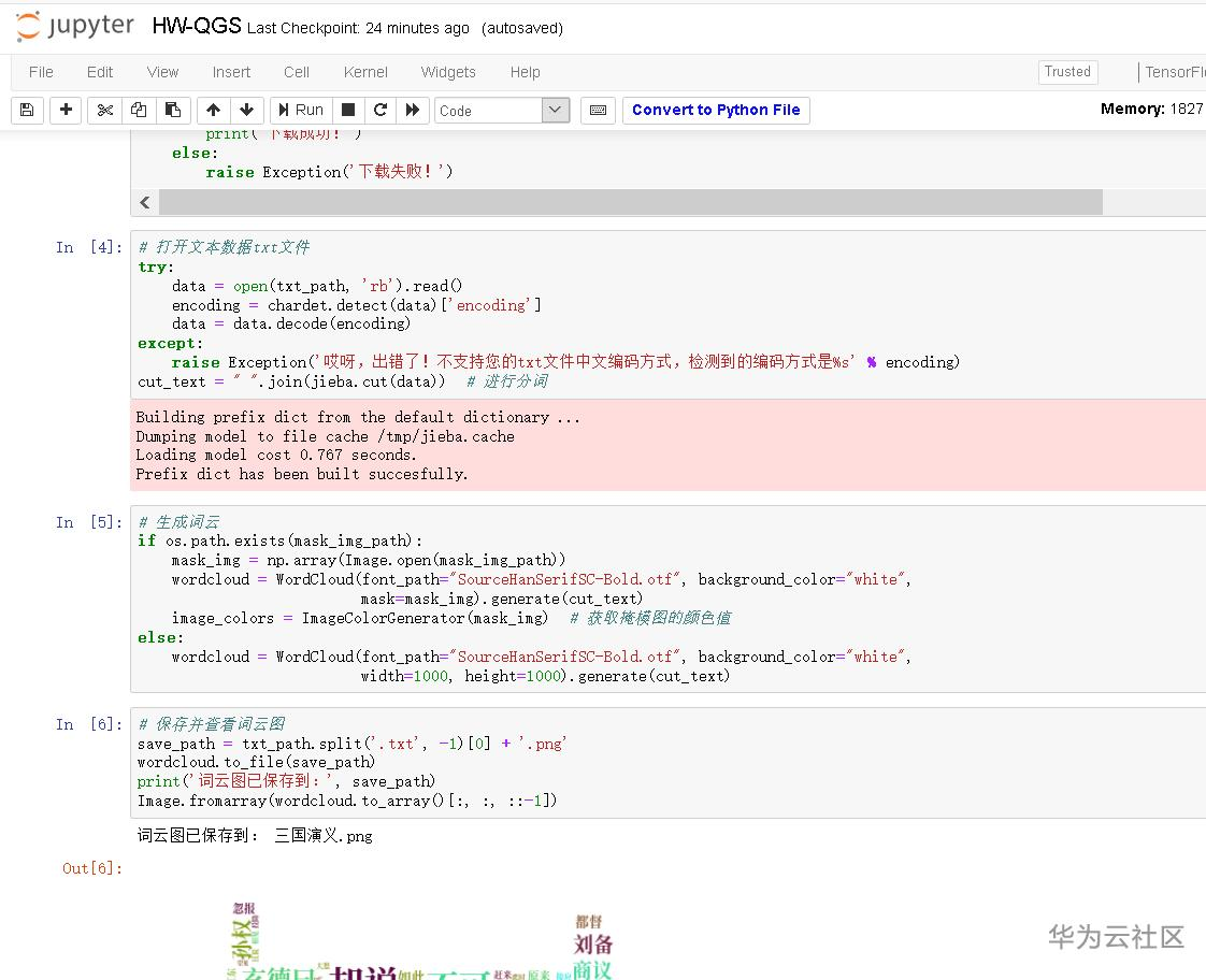

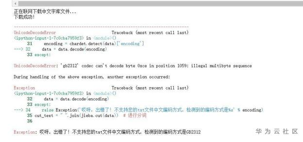

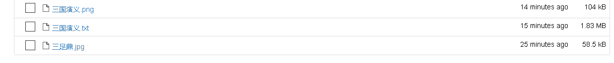

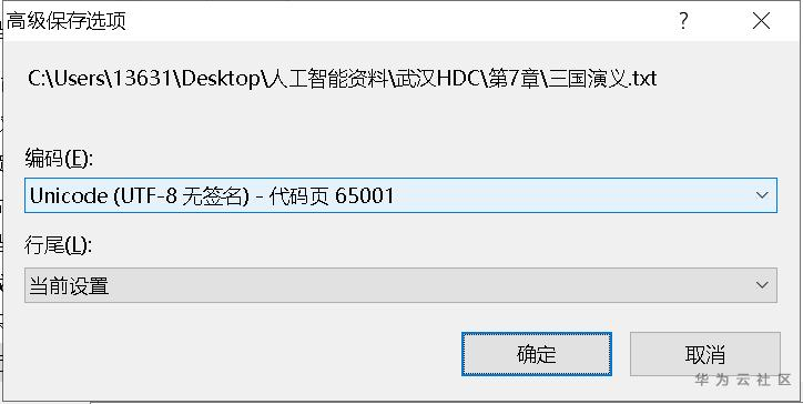

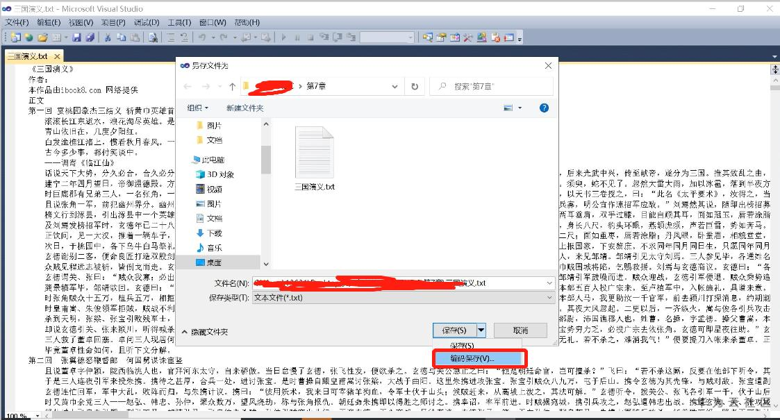

AI全栈AI应用篇-第三章考核中不支持您的txt中文编码方式
不支持您的txt文件中文编码方式,检测到的编码方式是%s' % encoding
,如图所示

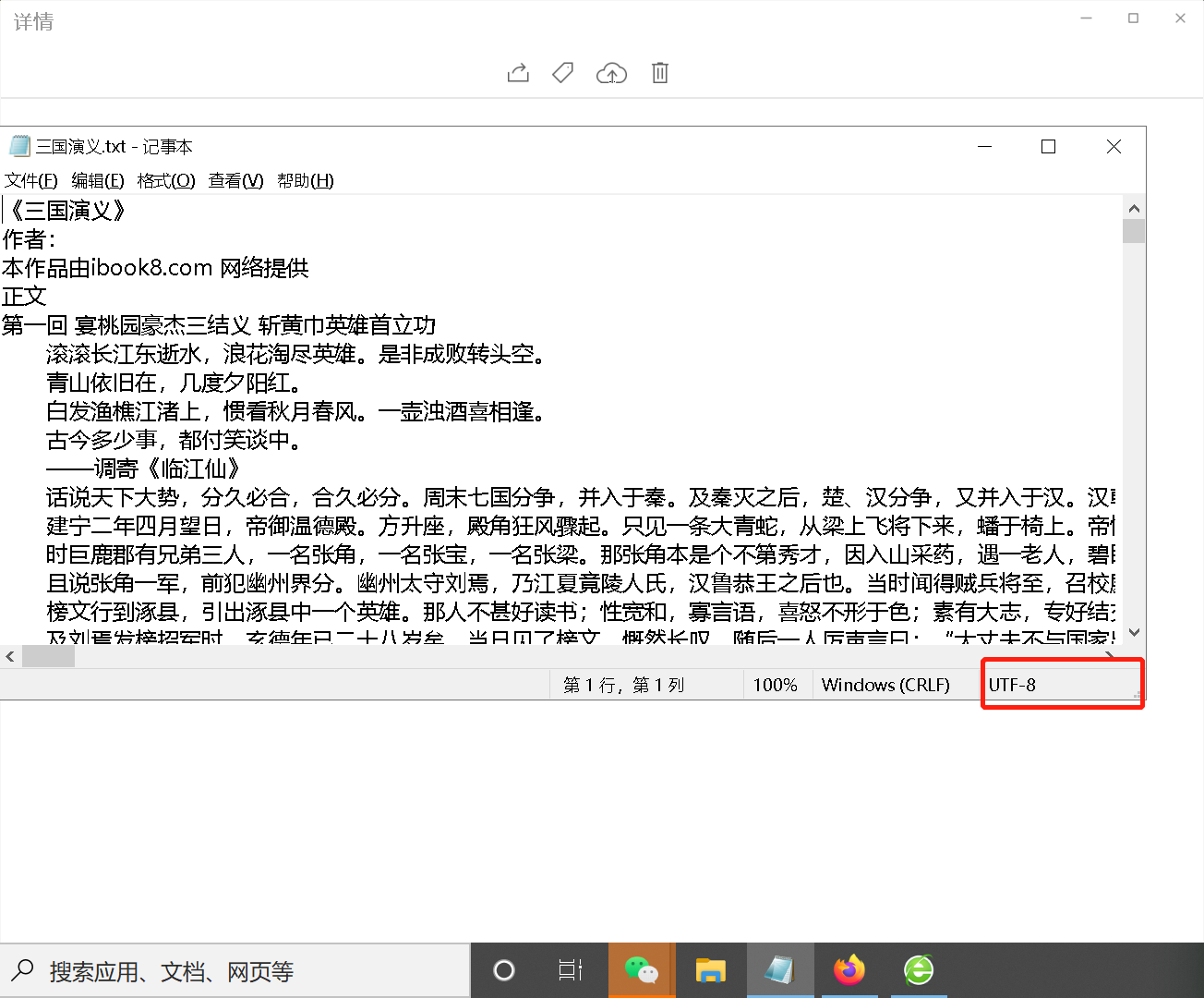

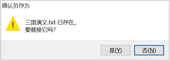

直接下载的文件无法解释,解决方案一如下:
系统自带的记事本打开也能够转码的,也是另存为,然后编码选择UTF-8

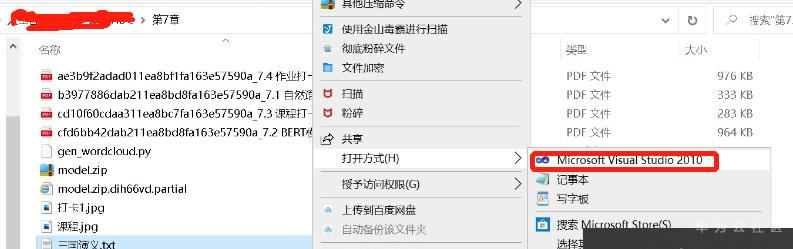

直接下载的文件无法解释,解决方案二如下:
1,可以使用Visual打开三国演义.txt
点击另存-
在点击确定
选择如图所示即可
重新txt上传,然后重新运行即可
或者使用UltraEdit,Vscode工具进行另存,转换为UTF-8即可
https://modelarts-labs-bj4.obs.cn-north-4.myhuaweicloud.com/notebook/DL_nlp_introduction/三国演义.txt
下载文本。
