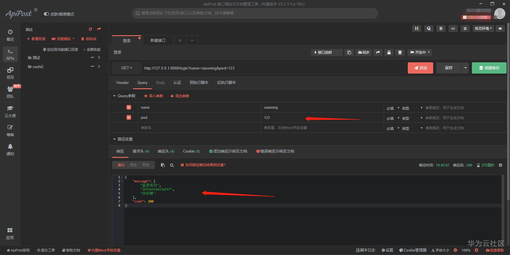

接口测试工具可以使用国产的接口测试和接口文档生成工具:apipost
