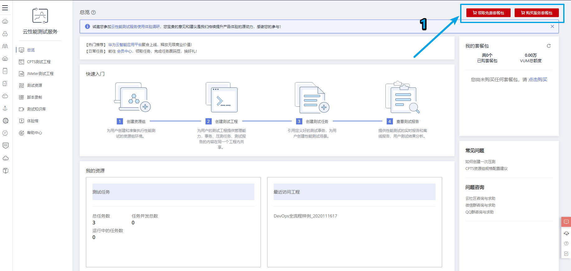

1. 领取免费套餐包,或是购买套餐包

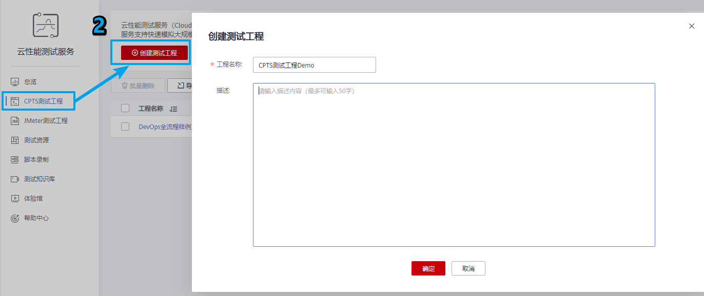

2. 创建CPTS测试工程

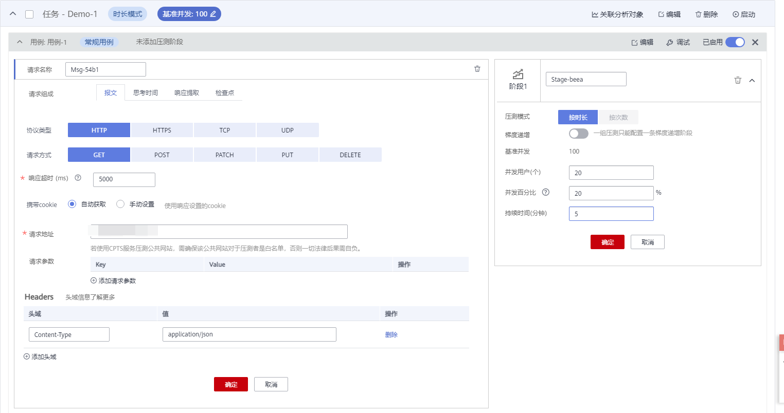

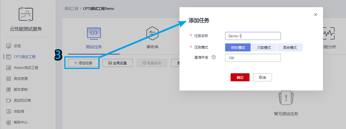

3. 在已经创建的CPTS测试工程中添加任务,具体每个选项的说明参考文档:https://support.huaweicloud.cn/usermanual-cpts/cpts_01_0051.html

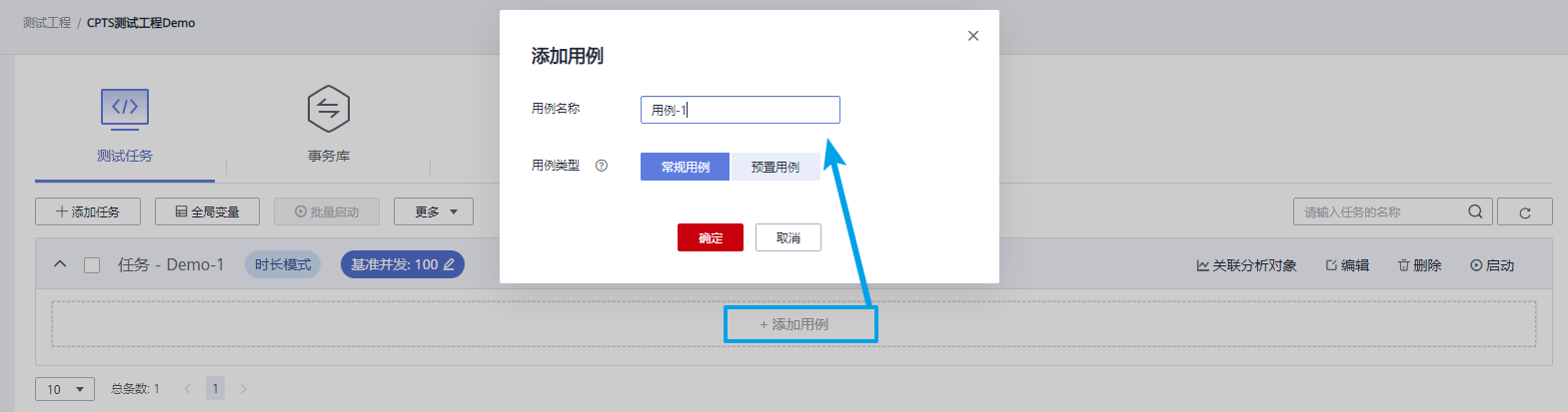

  • 添加用例,如下图:
  • 添加请求和阶段:

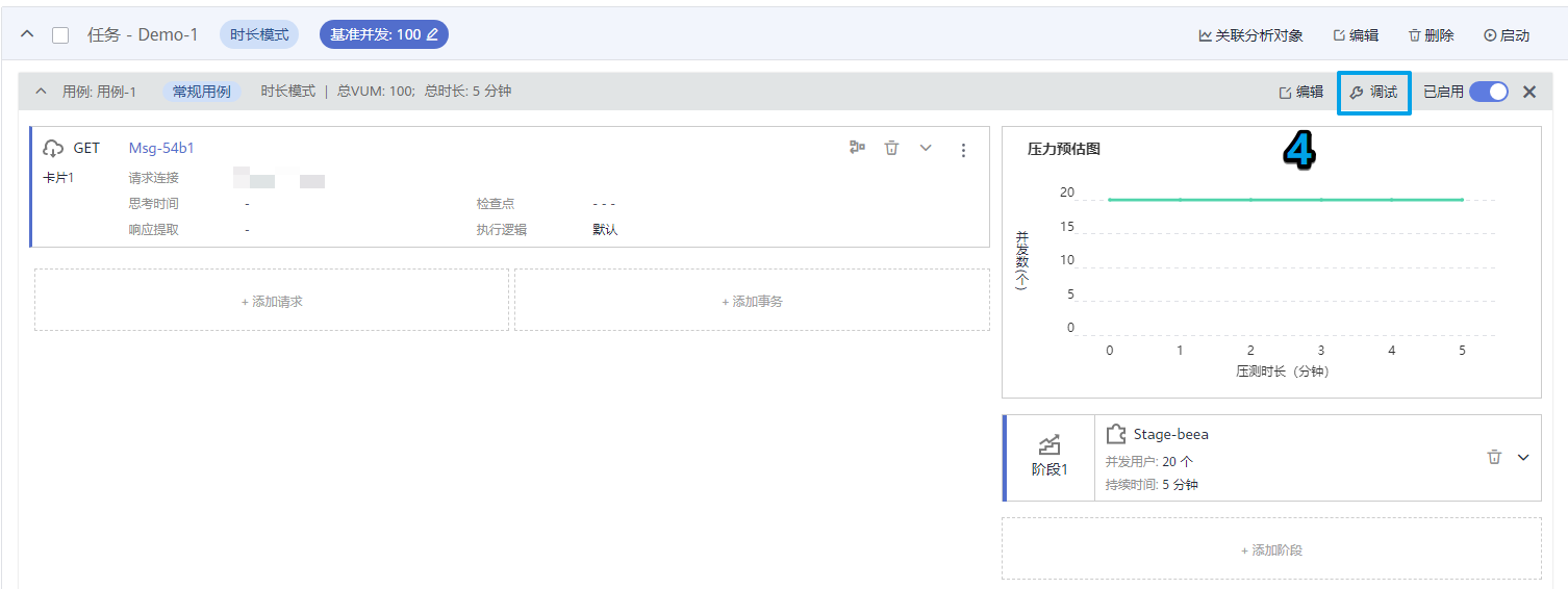

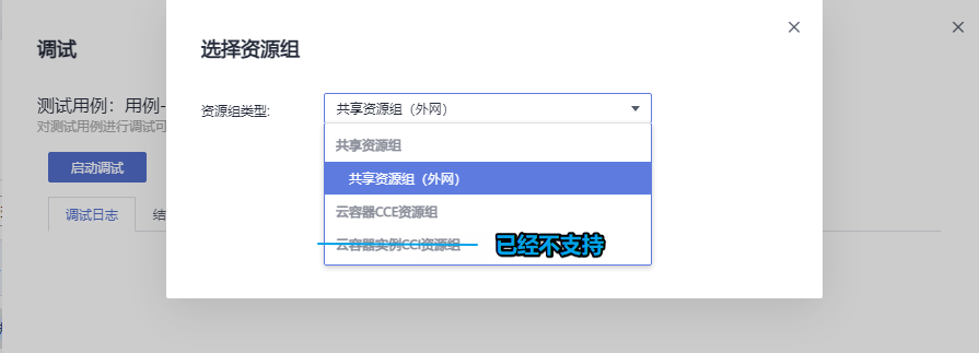

4. 进行调试检查测试用例是否配置正确。若通过调试则可以进行下一步启动测试用例,否则需要检查用例的配置是否正确。
  • 调试时可以选择使用“共享资源组(外网)”或是“云容器CCE资源组”;需注意:云容器CCE资源组需要提前去购买并添加到CPTS的测试资源中,具体资源组规格要求请参考文档:https://support.huaweicloud.cn/usermanual-cpts/cpts_01_0008.html

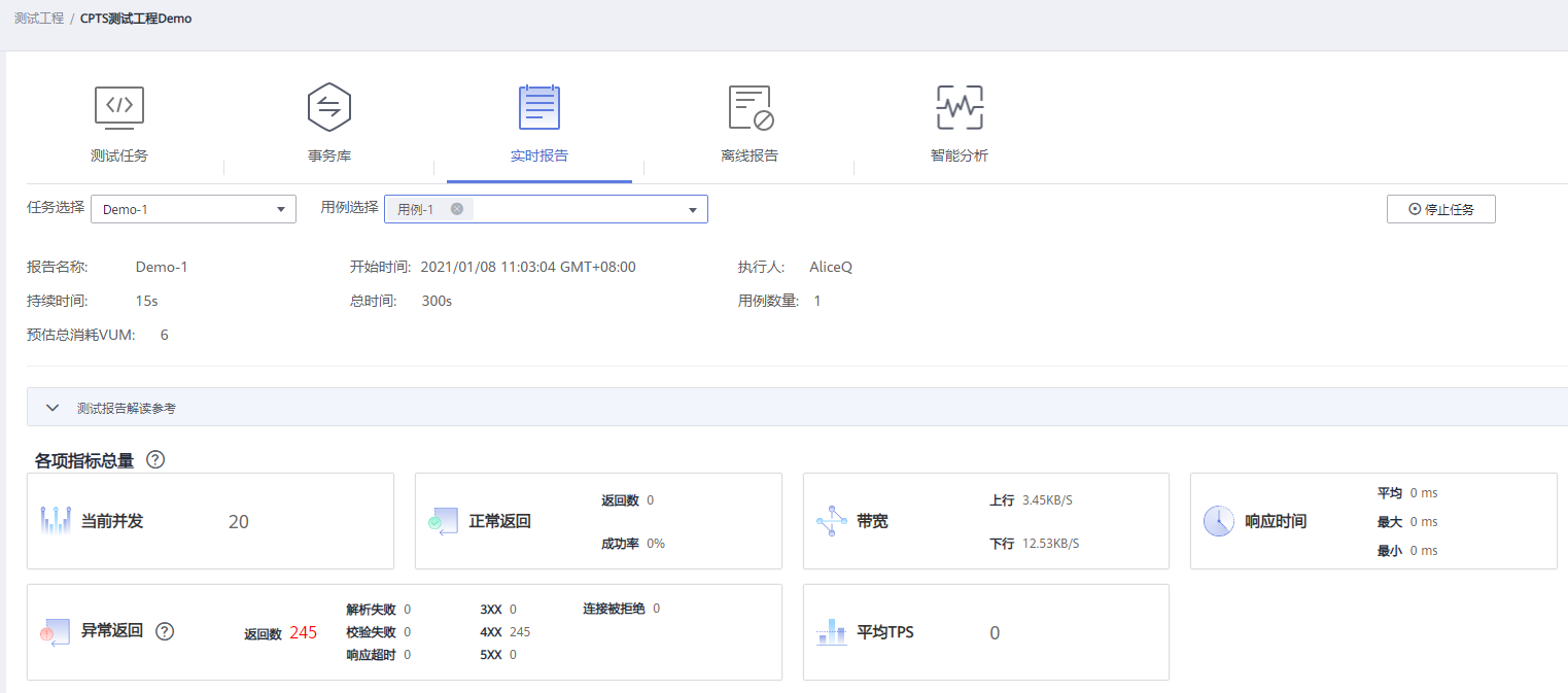

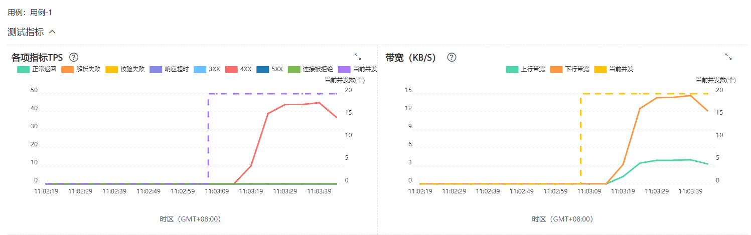

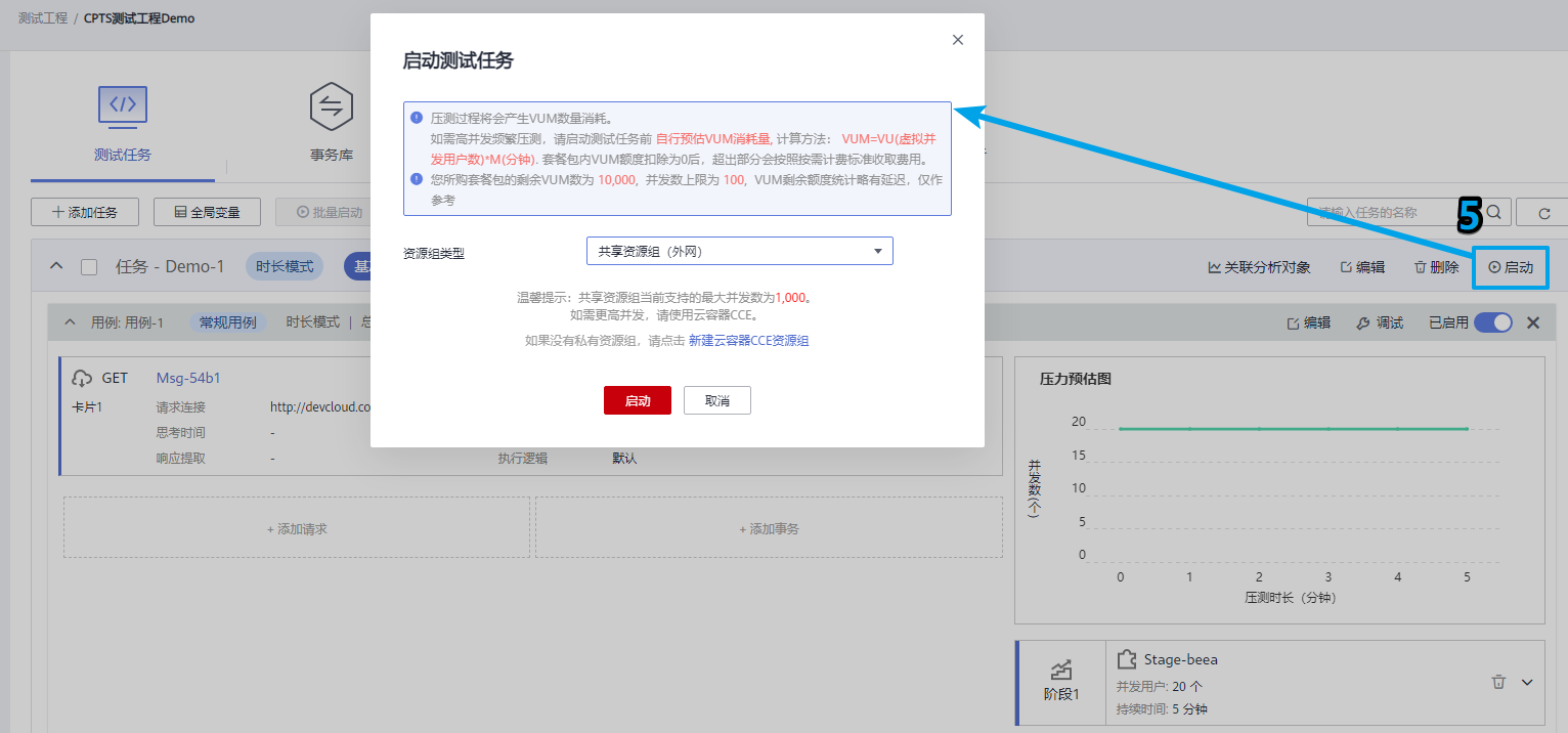

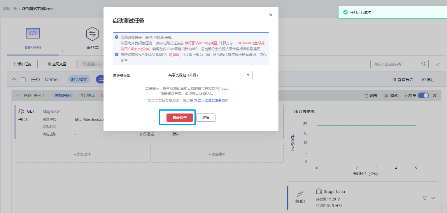

5. 启动测试任务,执行压测,查看实时报告来观察测试过程和结果。
  • 测试报告各项指标说明参考文档:https://support.huaweicloud.cn/usermanual-cpts/cpts_01_0053.html
  • 注意:实时报告是任务运行中的实时数据,所以可以进行【抓包分析】,离线报告是将任务运行结果保存下来,所以没有【抓包分析】。

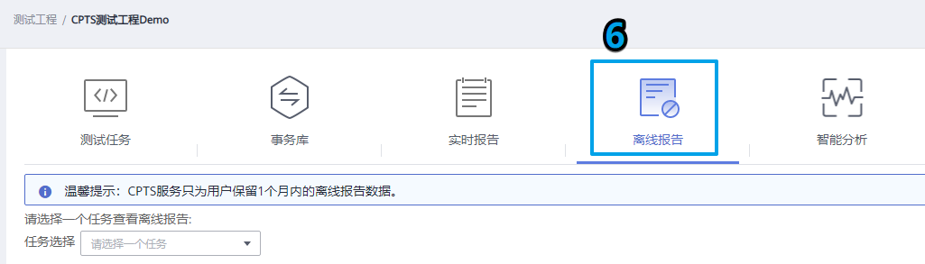

6. 任务结束后,可查看离线报告

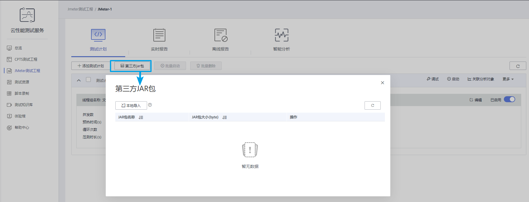

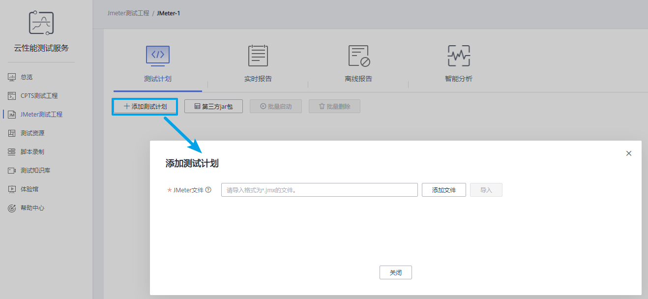

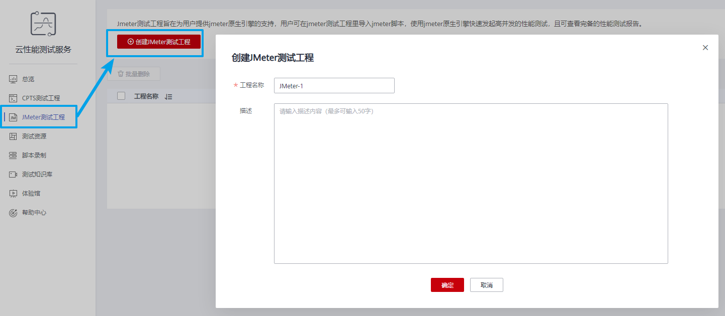

1)创建JMeter测试工程
2)添加测试计划,导入*.jmx文件,也可以本地导入第三方jar包。
之后调试和启动计划即可。

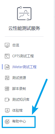

※ 若是在使用过程中有问题,随时可以查看页面上的帮助中心来找到解决方案。
