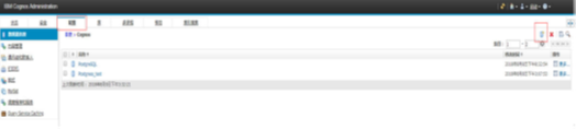

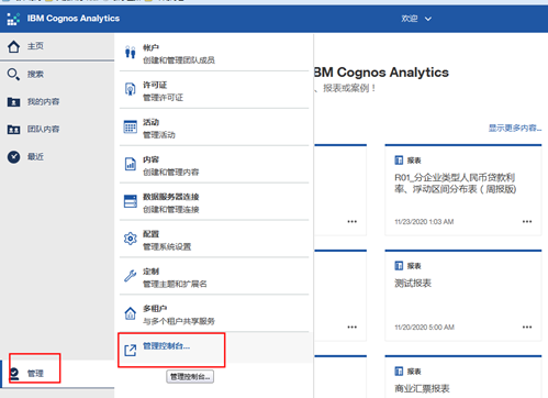

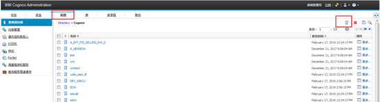

    • 点击左下角“管理”进入管理界面后选择“管理控制台”,跳转到新的界面,点击“配置”标签,单击右上角的(新建数据源)。

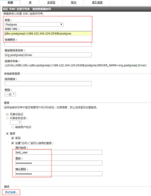

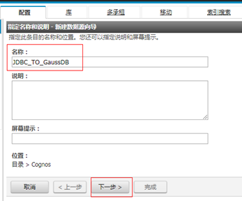

    • 配置数据源,通过JDBC连接GaussDB A。输入名称,单击“下一步”。

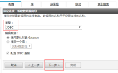

    • 类型中选择标准JDBC,单击“下一步”。

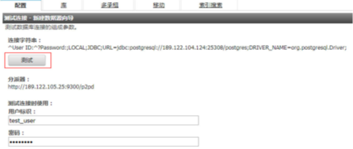

    • 将 JDBC URL: jdbc:postgresql://<host>:<port>/<database-name> 替换为实际值。登录中的用户信息和密码使用可连接到数据库的用户帐号及密码。
            说明:基于安全考虑,GaussDB A已禁止使用omm用户进行远程连接。故需要使用自行创建的用户,例如 “test_user”。配置结束后单击“测试连接”。
    • 单击“测试”,查看能否成功连接数据源。
    • 如下表示数据源连接成功。

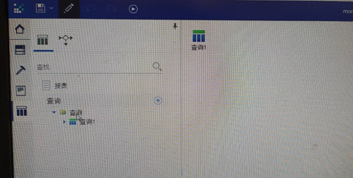

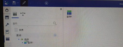

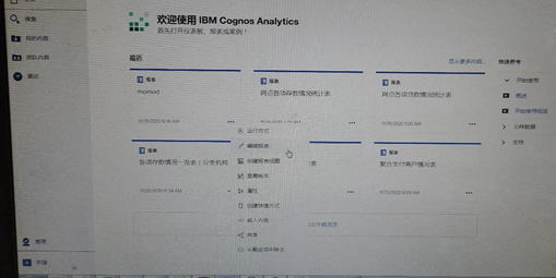

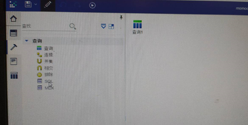

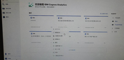

    • 随便找一张报表,点击编辑报表。
    • 点击左侧工具栏“查询”-“查询”,然后再点击左侧工具栏“工具箱”(锤子图标)。

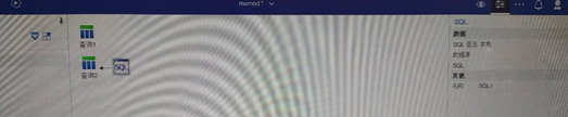

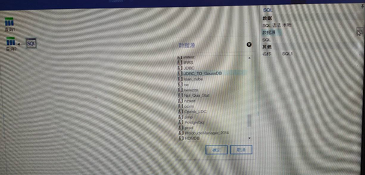

    • 拖动查询下面的“sql”图标到右侧,然后点击右上角“显示属性”。

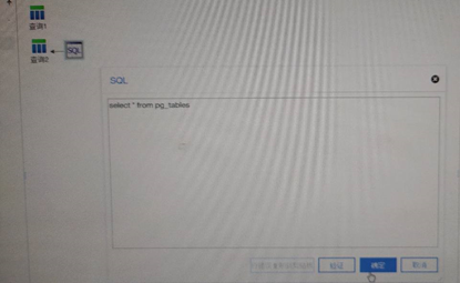

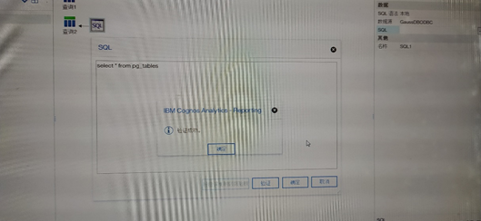

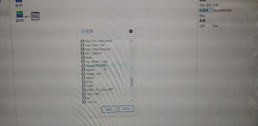

    • 点击“数据源”,选择前面配置的数据源JDBC_TO_GaussDB,点击确定。

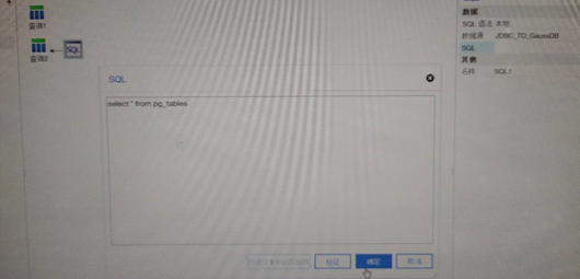

    • 点击右侧“sql”后面的…按钮,打开sql窗口。输入查询语句,点击验证。
    • 验证通过。

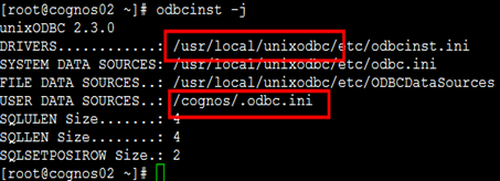

            使用odbcinst –j 进行测试 ,确定使用的是新安装的unixodbc ,如果不是,需要设置PATH

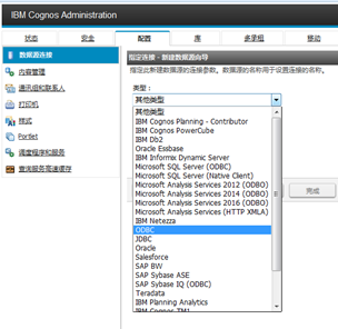

    4.2 在cognos 服务端配置odbc 连接

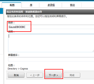

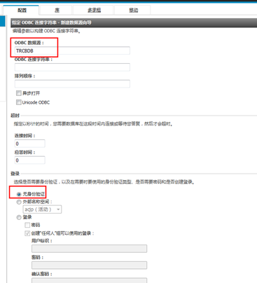

    • 进入管理控制台,新建数据源GaussDBODBC。

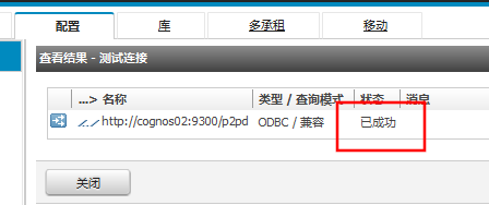

    • 填写ini中配置的数据源TRCBDB
    • 点击测试链接,成功。

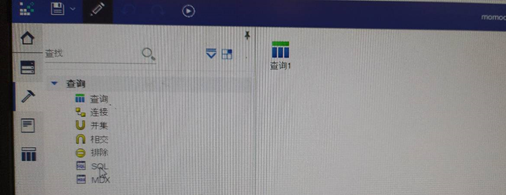

    • 随便找一张报表,点击编辑报表。
    • 点击“数据源”,选择前面配置的数据源GaussDBODBC,点击确定。
    • 验证成功。

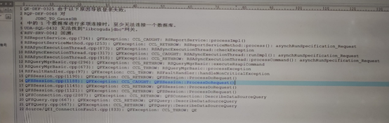

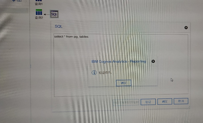

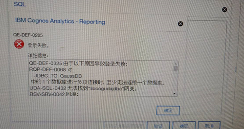

    • 2、对接cognos11版本时,客户的cognos11安装在linux系统上(5),使用GaussDB A 8.0.0安装包中的jdbc驱动,按照congnos10版本的配置方法配置后,数据源可以正常配置。但在cognos工具直连数据库取数据时报错。报错信息如下:

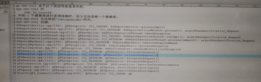

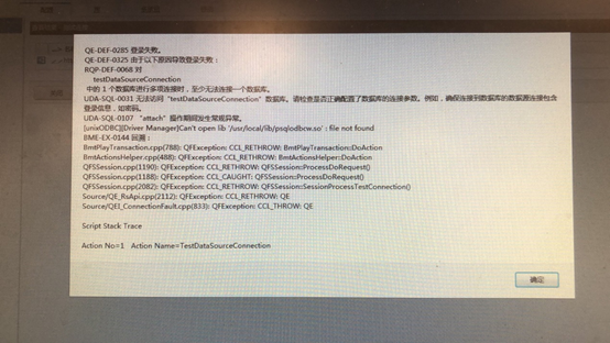

    • 3、对接cognos11版本时,客户的cognos11安装在linux系统上(5),使用GaussDB A 8.0.0安装包中的odbc驱动,按照GaussDB A 8.0.0产品文档的操作配置odbc后,在linux系统后台执行isql -v TRCBDB可正常连接到集群,但在cognos11配置odbc数据源后会报下图中的错。
    5.2  解决方案

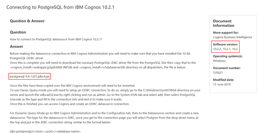

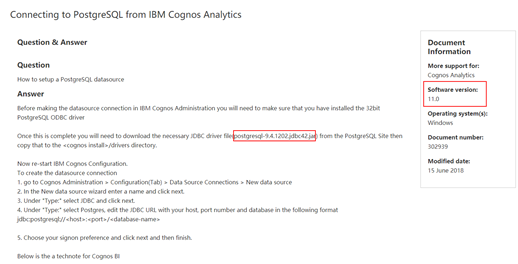

            针对5.1中2和3的问题,最终发现是驱动使用的问题。官网原文如下:Before making the datasource connection in IBM Cognos Administration you will need to make sure that you have installed the 32bit PostgreSQL ODBC driver。Once this is complete you will need to download the necessary JDBC driver file(postgresql-9.4.1202.jdbc42.jar) from the PostgreSQL Site then copy that to the <cognos install>/drivers directory.
    详细内容见后面网址或图片。
    • ODBC解决方法

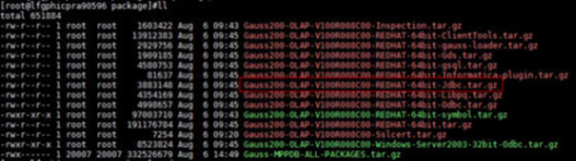

            cognos11要求odbc是32位的驱动,并且要使用32位的unixodbc,GaussDB A 8.0.0暂无linux下的32位驱动,都是64位的。下载psqlodbc、unixODBC、postgresql源码包,编译安装。详细过程见第4章使用ODBC对接cognos11。
    • JDBC解决方法
            cognos11中对pg的jdbc要求的版本与cognos10要求的不一样,cognos11要求postgresql-9.4.1202.jdbc42.jar,cognos10要求postgresql-9.4-1201.jdbc4.jar。
    可以下载官方要求的jdbc驱动版本或者按照第3章使用jdbc对接cognos11中的方法把GaussDBA的jdbc驱动名称改名为要求的名字。
    附:官方驱动安装说明,链接中网页最下面有对应驱动的下载地址。
    https://www.ibm.com/support/pages/node/302939    (cognos11)
    https://www.ibm.com/support/pages/node/530621    (cognos10)
