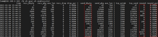

    对于性能慢、数据库连接异常等情况,建议使用gsar脚本检查网络状态,若重传率或丢包率超过0.01%,如图1最后一列红色框,则说明网络存在问题,需进一步分析定位。
    gsar.sh脚本后需指定业务名称,可初始化环境变量后,使用命令:ip route | grep `cm_ctl query -Cvi | awk '{print $2,$3}' | grep \`hostname\` | awk '{print $2}' | sort -u` | awk -F ' ' '{print $3}' 查询得到,如图:

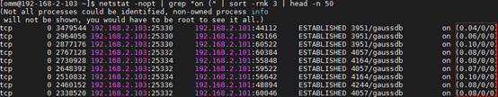

    使用gsar脚本观察到明显的重传现象后,可根据netstat命令具体查看重传状态:
图3. netstat查看重传状态
    若重传次数达到12次(图3红色框中,第一列表示距离下一次重传的时间,第二列为已经发生重传的次数,理论上重传达到9分钟,keepalive就会检测到连接异常,将其断开),则说明此时网络不通,可进一步排查对端进程状态以及网络环境(ping)。

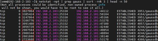

    当发送缓存区严重阻塞时,可明显看到重传现象,仍然使用netstat命令查看缓存区情况:
图4. netstat查看发送缓存区状态
    图4红色框为发送端缓存区状态,可以看到阻塞较为严重且接收端均为192.168.2.101,此时可以根据端口号查看对端接收情况:

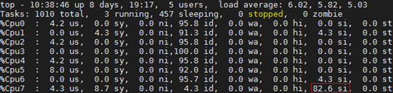

    网卡接收到数据后,数据进入到TCP缓存区的过程需要进行CPU中断处理,若此时相关CPU繁忙、软中断使用较高,CPU处理网卡的数据不及时,造成丢包。
图9. speed_test压测接收端
图10. speed_test压测发送端
图11. speed_test压测时网络状况
图12. speed_test压测时CPU软中断状况
    使用speed_test工具压测观察,两台机器分别作为接收和发送端,如图9~12,此时测试集群无背景压力,可以看到网络流量达到网卡上限,偶发出现丢包现象,查看对应的CPU软中断,一直处在高于70的水平。

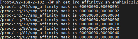

    此外,软中断也与IO相关,可使用iostat命令查看对应时刻的IO状态。对一些场景,网卡与业务分开绑核可以有一定的缓解,使用get_irq_affinity2.sh脚本查看当前网卡绑核情况:
图13. 查看网卡绑核情况

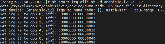

    使用smart_irq_affi.sh对网卡进行绑核:
图14. 对网卡进行绑核
