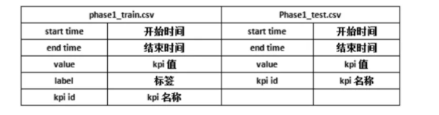

本次比赛提供两份数据,其中一份包含标签列,另一份不包含标签,分别为phase1_train.csv(带标签), phase1_test.csv(不带标签)。包含标签的数据有参赛选手自行划分为训练集,验证集和测试集,不包含标签的数据需要用户采用训练好的模型进行检测输出对应标签并提交,phase1_train.csv 和 phase1_test.csv 文件格式(结构化字段)说明:image.png1.3   评价指标1)相关定义:TP(True Positive): 真实为 1,预测也为 1;FN(False Negative): 真实为 1,预测为 0 ;FP(False Positive): 真实为 0,预测为 1;TN(True Negative): 真实为 0,预测也为 0。2)按以下公式计算参赛者的成绩评分,依据准确率(公式 1)和召回率(公式 2),计算 F1-score(公式 3),最后按照 F1-score 对所有参赛者进行排序。P = TP/(TP+FP) (公式 1)R = TP/(TP+FN) (公式 2)F1-score = 2*P*R/(P+R)(公式 3)   数据理解

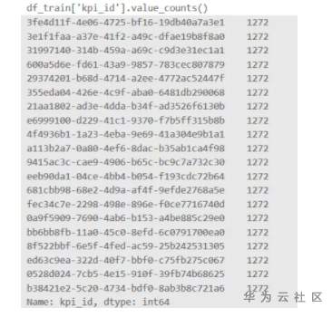

给定的数据一共包含20种不同的kpi_id:
每个kpi_id的value序列采样时间和数据量都是一致的,并且测试集的时间紧跟在训练集后面,这为我们处理这种基于时间序列的数据提供了很大的便利,测试集数据可以直接拼接到训练集后面。
具体的,训练集和测试集的采样时间都是一个小时,训练集数据的时间范围为:‘2019-08-01 00:00:00’到'2019-09-22 23:00:00',共20*1272 = 25440条数据;测试集数据的时间范围为:'2019-09-23 00:00:00'到'2019-09-29 23:00:00',共20*168 = 3360条数据。

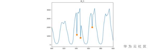

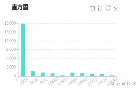

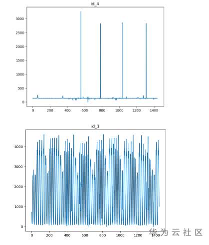

可以看出绝大多数value的数值分布0-3000的范围内。但是,绝不能简单根据value的数值分布来建模,而忽视各kpi_id的具体情况。不同的kpi_id对应的value序列往往具有不同的特性,下面两张图可以很直观地体现这种差异:image.png针对第一种情况,我们用肉眼就能很轻易地判断出异常点,这种情况往往通过聚类算法(例如GMM),或者基于统计分布的异常检测算法(例如3-sigma和box-plot)就能够较好地检测出异常点,这样的方法基于数值的统计分布规律,不需要使用时间信息。

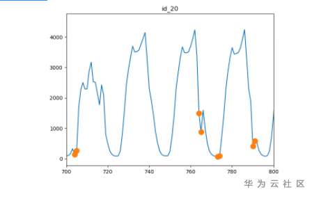

针对第二种情况,value序列体现出周期变化的规律,异常值往往来自于序列的周期变化规律遭到破坏。(上面的图如果太小,下面给出了异常点附近的局部放大图)
对于这种周期变化的情况,可以考虑采用基于传统的时间序列异常检测方法。时间序列异常检测算法中,对于有趋势项或周期项的,可以采用经典的时序分解模型(例如Holt-winter、STL等);对于平稳的时间序列,可以采用ARIMA算法(序列不平稳的情况下也可以采用一些方法将其转化为平稳序列);对于其他时间序列,可以采用机器学习或深度学习模型等。

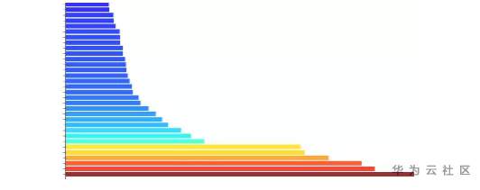

2、基于树模型输出的特征重要性

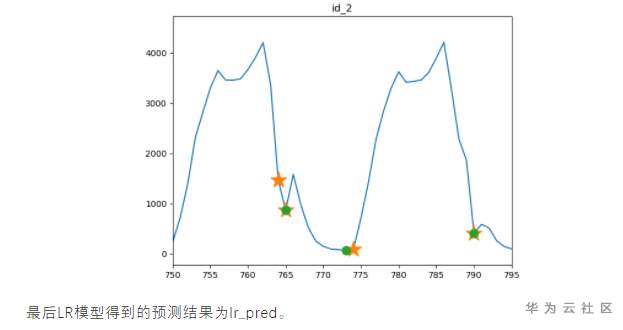

1、具有较好的可解释性,方便手工选择特征或者调整权重;2、用于重点关注lightGBM模型表现不佳的地方。在交叉验证的过程中,可以得到训练集的预测结果,进一步可以查看当前模型在什么情况下预测效果不佳。下图是某一次lightGBM模型的预测结果,黄色的星星是真实异常点,绿色的圈圈是预测的异常点,说明lightGBM模型存在预测不准的地方,那么可以重点关注这些点,针对性的选择特征,用于LR模型的训练和参数的调整,但是这种做法需要注意存在过拟合的风险。

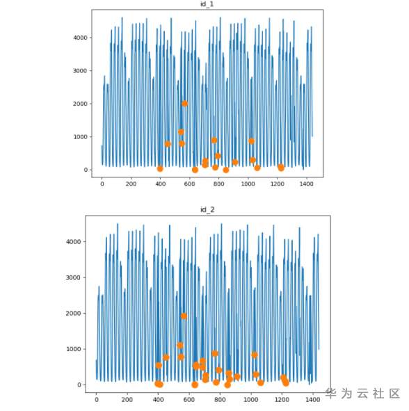

在数据分析过程中发现了一个特点:有些kpi_id之间具有较高的相似性:不仅曲线相似,它们还倾向于在同一个时刻发生异常(如下图)。
因此,可以考虑利用当前时刻其他kpi_id的上述模型预测概率的加权,来预测当前时刻当前kpi_id的异常概率,而不仅仅局限于对当前kpi_id进行建模。相似度度量方式主要有Jaccard系数、向量内积、余弦相似度、Pearson相关系数等。
余弦相似度实际上是向量内积的归一化形式,而Pearson相关系数则可以看成余弦相似度的去偏置(均值)形式。最后,我采用的相似度度量准则是Pearson相关系数,并加入了适当的手工修正,因为基于相似度的预测效果,不同的kpi_id表现不尽相同。通过基于相似度的预测,得到的预测结果为sim_pred。
