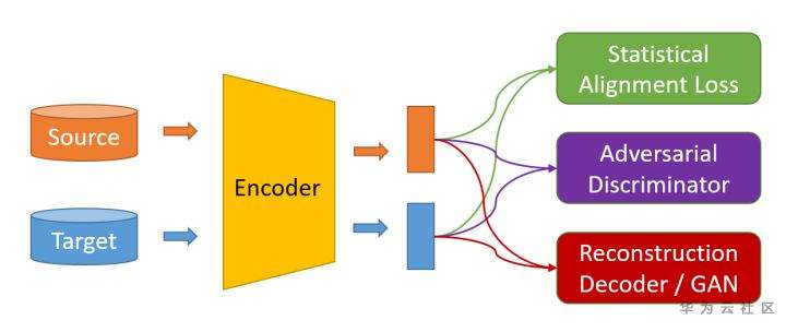

UDDA通常包含下面的三种框架:
首先,源域和目标域的数据(圆柱)会经过特征提取器(Encoder)提取特征(矩形),然后各种办法会对源域和目标域的特征进行操作,使得源域和目标域上数据的特征对齐。这里值得一提的是,UDDA通常假设源域和目标域的类别是一样的,比如源域和目标域都是去分类0-9十个手写数字,只不过源域和目标域的手写风格不一样。
对源域和目标域特征进行操作的办法包括三种类别:
  • 基于统计对齐:使用各种统计量对齐源域和目标域特征的分布,比如对齐核空间均值(MMD Loss)、对齐协方差矩阵(CORAL Loss)等;
  • 基于对抗对齐:建立一个域分类器(Domain Classifier)作为判别器(Discriminator),目的要尽可能将源域和目标域的特征区分开来,使用梯度反转(Gradient Reversal Gradient,GRL)可以促使特征提取器提取和领域无关(Domain Invariant)的特征;
  • 基于重构对齐:将源域和目标域的特征通过同一个生成网络进行生成相应的数据,通过假设只有分布接近的样本才可以使用同一个网络生成数据对齐源域和目标域特征。

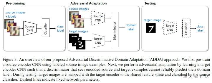

ADDA
ADDA是CVPR2017的一篇工作,来自论文《Adversarial Discriminative Domain Adaptation》[1]
ADDA的训练流程图如下:
首先是预训练阶段(Pre-training Stage),源域上利用有标记数据训练,采用交叉熵损失:
其中 image.png 为源域的特征提取器, image.png 为源域的分类器。
然后是对抗对齐阶段(Adversarial Adaptation Stage),将源域的特征提取器拷贝给目标域 image.png ,并且将分类器 image.png 固定住迁移到目标域。然后就是对 image.png 根据目标域数据进行微调,当且仅当目标域特征提取器 image.png 在目标域提取的特征和源域特征提取器 image.png 在源域数据提取的特征相似时,源域的分类器才可以很好地适应目标域,即下面几个公式的目的主要是使得 image.png 。
简单的方法仍然是使用对抗进行训练。第一步训练域判别器(Discriminator)将源域的特征和目标域的特征进行区分开,
 image.png代表域判别器:
第二步,训练 image.png ,使得 image.png 让判别器尽可能分不开:
重复以上两步,直到收敛。
可以看出以上过程中, 源域特征提取器image.png 只在源域预训练阶段使用到,然后拷贝给目标域,目标域微调特征提取器。换句话说,源域训练好的模型,包括特征提取器和分类器,传输到目标域之后,目标域只微调特征提取器,使得特征提取器提取的特征单向向源域的特征对齐,分类时使用的仍然是源域的分类器
为什么说这个方法可以推广到隐私保护呢?因为可以看到,源域的数据只在预训练阶段利用到,且后面对齐的过程中只用到了源域的特征 image.png ,而不是  image.png,后者需要访问到源域原始数据。
总的来说,ADDA容许源域和目标域的特征提取器不一致,将 image.png 参数解耦开来,并且训练过程中其实只用到了源域的特征。如果,源域数据和目标域数据不在同一设备上,假设源域数据的特征可以发送出去的话,该方案可以做到隐私保护。

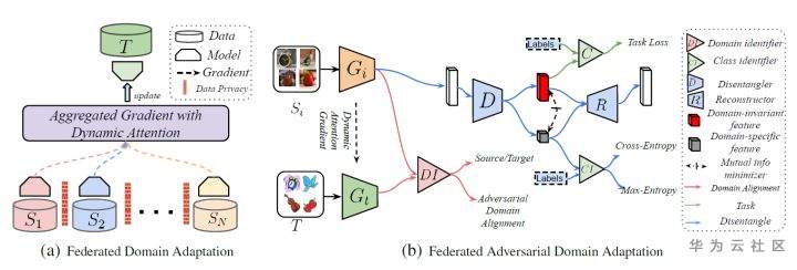

FADA

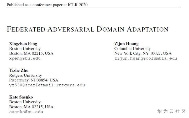

正如上述介绍的CVL组,Xingchao Peng将ADDA扩充到多域版本,并且提出了FADA。FADA来自ICLR2020的《Federated Adversarial Domain Adaptation》,论文首页截图如下:
该文提出了一个新的场景FADA,即联邦学习下的多域迁移。假设有很多个源域,每个源域的数据分布在单独的设备上,原始数据不能外传,如何在这种情况下将其模型复用到目标域呢?简而言之,如何在数据不能被发送出去的约束下进行特征对齐呢?
该文假设各个领域的特征可以被发送出去,和ADDA假设一致。假设有 image.png 个源域,每个源域上都训练了一个特征提取器 image.png 和分类器 image.png ,首先对于目标域的特征提取器image.png
 和分类器 image.png ,使用联邦学习(Federated Learning)里面的加权平均方法:
 。FADA中提到了一种动态加权(Dynamic Attention)的方式,这里不过多介绍,主要是通过源域当前模型融合到目标域之后对目标域特征区分度的提升幅度作为衡量的标准。简单的情况下,可以取 image.png 。总之,目标域上由于没有标记,不可能训练出 image.png ,需要通过源域的模型进行加权平均得到。
接下来,FADA使用特征提取器在各个域上提取特征,即 image.png ,然后假设这些特征可以传输到同一个设备上,就可以在该设备上训练一个域判别器(Domain Identifier, DI),注意这里的判别器和ADDA中不一样,因为涉及到多个域,此处的域判别器是多分类器,具体而言是 image.png 分类。
训练域判别器的损失函数如下:
其中 image.png 是向量的第 image.png 项,即上述目标会训练域判别器使得第 image.png 源域的数据会被预测为第 image.png 类别,且目标域样本被预测为第 image.png
 类。
训练好域判别器之后,将 image.png 发送到各个源域所在的设备,然后训练各自的特征提取器 image.png 去混淆 image.png :
FADA总的框架图如下,该框架融合了很多方法,还包括特征解耦(Feature Disentangle)等等,这里不过多介绍。
总的来说,FADA将多个源域和目标域的特征发送到一个指定的设备,在该设备上训练一个域判别器,然后将域判别器下发到各个源域作为对抗项促使相应的特征提取器提取领域无关的特征。可以说,FADA是ADDA的多领域扩展版本。

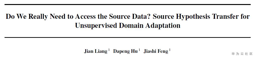

SHOT
SHOT是比较有意思的一篇工作,名称是《Do We Really Need to Access the Source Data? Source Hypothesis Transfer for Unsupervised Domain Adaptation》,来自ICML2020,作者信息截图如下:
如果说ADDA和FADA都是假设源域数据不可以被发送出设备的话,SHOT假设源域数据获取不到,即源域数据丢失或者不存在
那么在只有源域模型和目标域众多无标记数据的情况下,如何迁移呢?SHOT解决了这个问题。首先SHOT指的是Source Hypothesis Transfer,Source Hypothesis指的是源域模型的分类器。SHOT和ADDA有一个一致的地方就是,都固定住了源域模型的分类器,微调源域的特征提取器。ADDA通过对抗损失(假设可以访问到源域数据的特征)进行微调目标域特征提取器,而SHOT则是通过伪标签(Pseudo Label)自监督地训练。

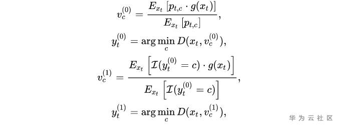

比如,对于目标域样本 image.png ,根据模型预测概率的最大值 image.png 进行排序,选择最大的一部分对其打标签为 image.png 。直接使用伪标签训练很容易带来误差累计问题,因此需要尽可能使得伪标签打得准确,可以使用一个标签精炼(Label Refinery)的过程。具体而言包括:
其中 image.png是第image.png  类样本的类中心, image.png 是距离函数。以上几个公式可以看作是几步K-Means操作,第一个公式根据模型输出的概率值和每个样本的特征向量进行Soft加权得到类别中心,第二个公式根据每个样本和各个类中心的距离打标签,第三个公式是Hard加权更新类中心,第四个公式是根据距离打标签。该迭代可以重复很多次,但是一般来说使用这两步迭代之后的伪标签就会比较准确了。
以上就是标签精炼的过程,主要是指使用目标域样本的关系(聚簇结果)来对伪标签进行进一步调整,而不仅仅是利用模型的预测结果。

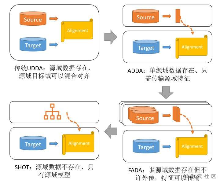

总结一下,传统UDDA以及本文主要介绍的ADDA、FADA和SHOT可以使用下图来区分:
