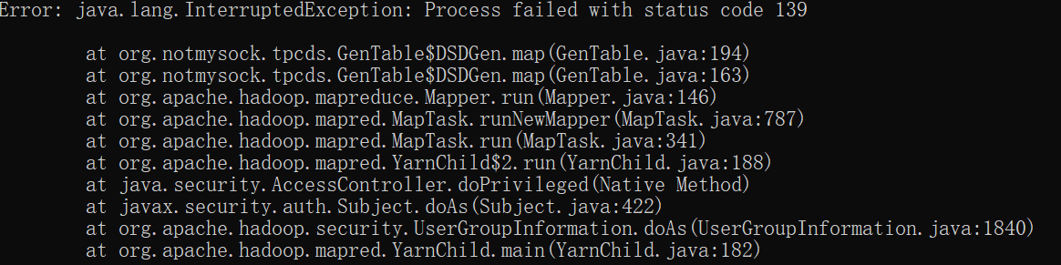

然而问题并没有那么简单,虽然成功编译了tpcds-gen,但是在运行./tpcds-setup.sh 10 /tpcds的时候意外出现报错:
通过查看hadoop的log,发现报错的内容与这个一致,并没有更详细的地方。

首先,我找到报错的第194行,发现是Java Process的waitFor函数报了这个错误,因为hive-testbench生成数据都是依靠tpcds官方工具dsdgen的,因此开始怀疑是dsdgen的调用方式不对或者调用参数由于,但经过打LOG,发现调用命令并没有错误,问题一度陷入了死胡同。
终于,我开始注意那个一直被我忽视的状态码。
本来我不是特别在意状态码的,因为现在很多程序的状态码都是乱写的,很多时候都不能通过状态码定位问题。但本着死马当活马医的心态,对p.waitFor()  139进行搜索,终于发现了问题。
博客指出139表示Too big row,按照理解应该是命令行太长了。于是我重新查看了之前为诊断问题添加的日志,注意到程序中使用的目录用的是相对路径".",对于一个MapReduce程序来说,这个路径就是Container的路径,长度很长!
最终的解决方法也很简单,更改源码相关路径设置,重新编译,问题解决!
