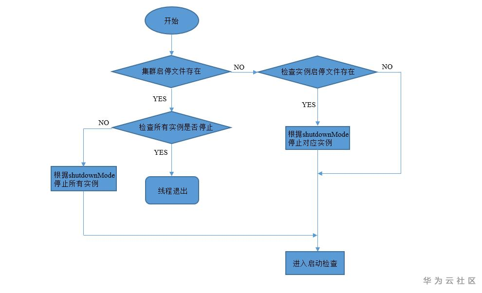

二、CM_AGENT模块
cm_agent是GaussDB(DWS)提供的部署在集群各主机上用来启停和监控各数据库实例进程的集群管理组件,拉起和停止本主机上部署的实例进程是cm_agent的一个重要功能。该功能由常驻的启停线程来完成,根据检测到的启动、停止条件去相应地启动、停止集群,下面对cm_agent的启停流程进行介绍:

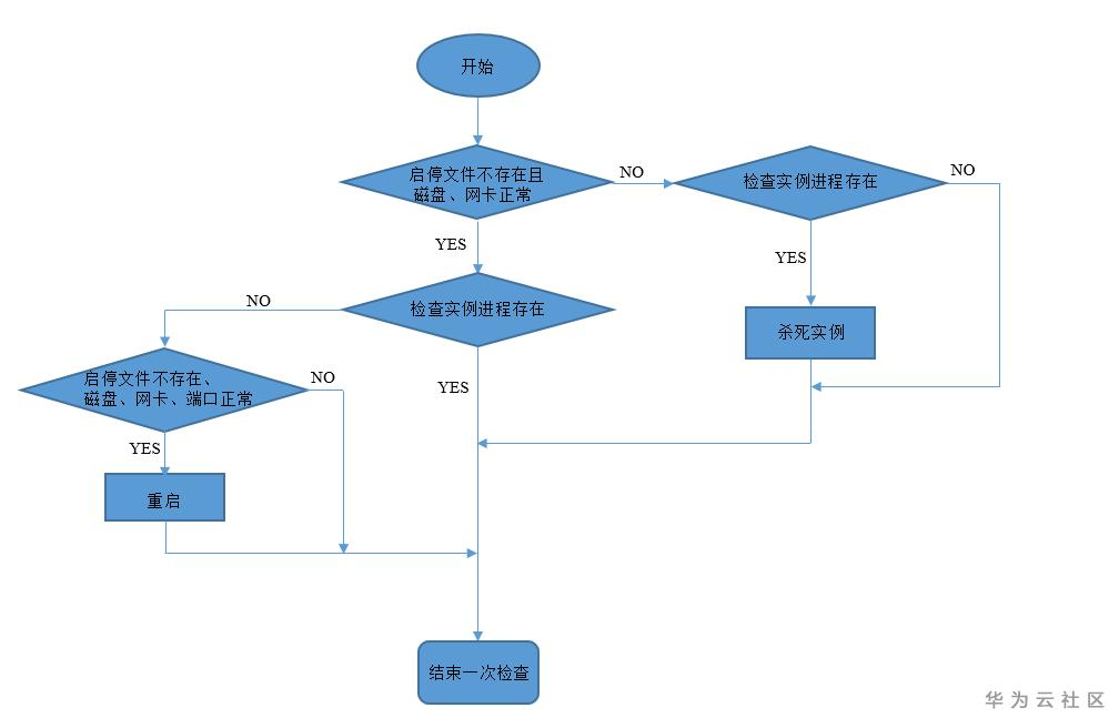

1. CM Agent启停流程
cm_agent的停止实例进程流程如图1所示:
                                                             图1
cm_agent启动实例进程的流程如图2所示:
                                                             图2
CM Agent整体的启停流程大致如图1和图2所示,对于不同类型的实例,其启停流程上会有一些差别,下面对不同实例启停的差别进行描述:
(1)CM Server: 只有在检查到启停文件存在时才会杀死cm_server进程,而在磁盘、网卡有故障时并不会杀死cm_server进程。
(2)CN:对于已经被剔除的CN,不会再对其启动。
(3)DN:拉起DN时进行build进程的检查
       a. build进程pid>0并且running(正在进行build)
       b. build进程pid>0并且not running(即build失败),重新进行build
       c. build进程pid<0,重新进行build
       d.build进程pid=0, 且DN进程不存在,(build已经完成)拉起DN
