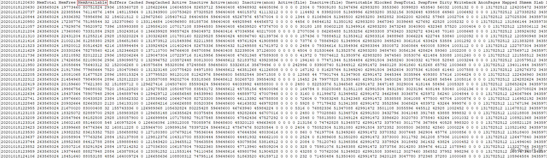

2.通过free -g或top查看当前内存的使用情况,确认是操作系统内存耗尽,还是因为cn/dn的内存使用达到限制,如果已经没有现场,可以通过查看/var/log/osinfo中的meminfo来确认当时操作系统的可用内存;
meminfo日志:

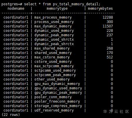

常用的监控语句
1)查看各类内存使用情况
select * from pv_total_memory_detail;
2)查看占用dynamic内存最高的语句

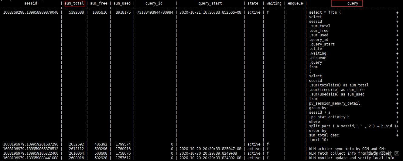

select * from (
select
sessid
,sum_total
,sum_free
,sum_used
,query_id
,query_start
,state
,waiting
,enqueue
,query
from
select
sessid
,sum(totalsize) as sum_total
,sum(freesize) as sum_free
,sum(usedsize) as sum_used
from
pv_session_memory_detail
group by
sessid ) a
,pg_stat_activity b
where
split_part ( a.sessid,'.' , 2 ) = b.pid )
order by
sum_total desc
limit 10;
注:上述第二条监控语句只是排查dynamic内存高的场景,如果第一条语句查出来的结果不是dynamic_used_memory或dynamic_peak_memory高,而是其他内存(other_used_memory、sctpcomm_used_memory等),则需另做排查,以后再开帖子详细介绍
