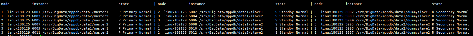

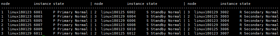

  1. 该节点需要修复的实例,对端所在的机器上,所有主dn实例的postgresql.conf文件不能有损坏
    以下图为例,如果dn6002的磁盘出现问题,需要gs_replace对linux180125节点进行修复时,对端为6001,此时就要求linux180123节点上面6001,6003的postgresql.conf文件都是正常的,而不是只要6001正常就可以

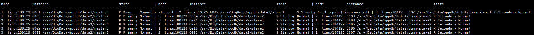

    这里手动将6001停掉,作为例子
    切到linux180125节点,登录到dn6002上(dn6002端口是25490,查端口号的方法不在这里赘述)
    执行select * from pg_get_replication_slots();
    可以看到主备复制槽已经失效(active为f)
