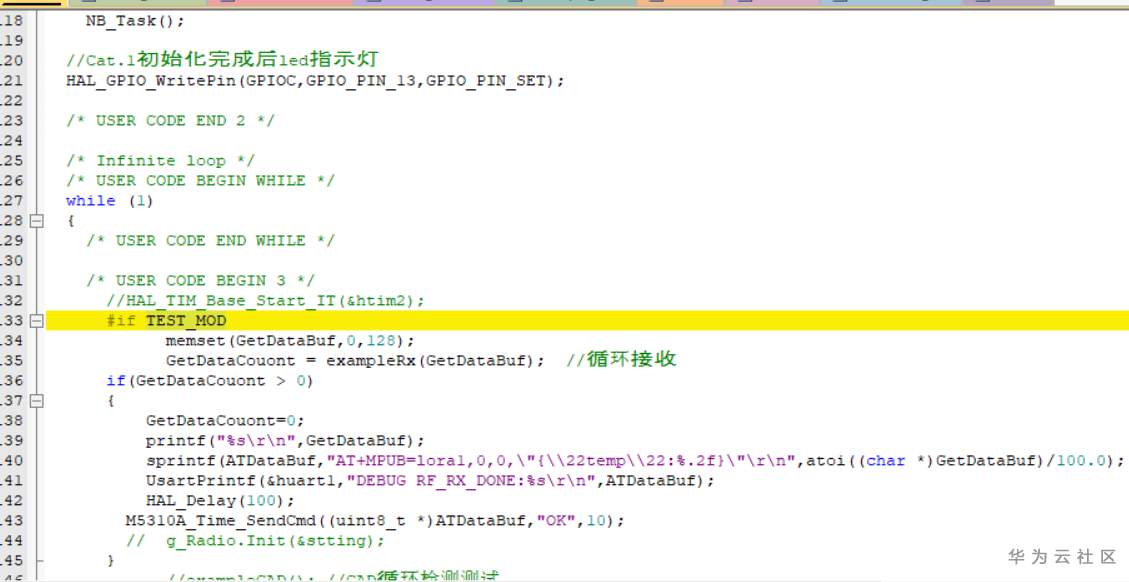

但是呢,我们在前期学习的时候,只需要进行数据接收、发送验证即可,理解也简单。在附件中,各个代码均已给出,包括非阻塞接收、发送。
注意:
附件中主函数如上,其他加入了NBIoT模组(串口1)连接互联网,如果你没有NB-IoT,其注释掉NB_Task()函数哦
