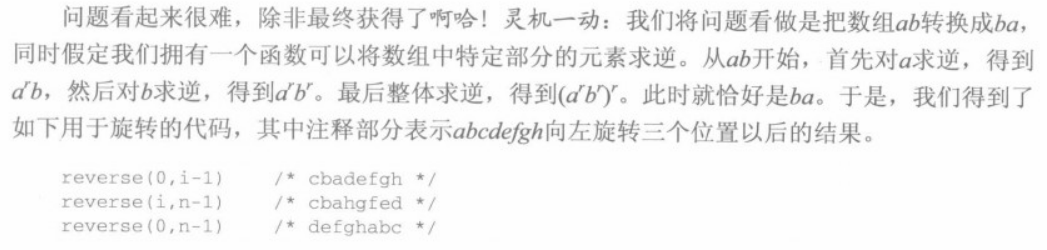

要求使用空间复杂度为 O(1) 的 原地 算法。
想法
解法
void rotate(vector<int>& nums, int k) { k %= nums.size(); if(k){ reverse(nums.begin(),nums.end()); reverse(nums.begin(),nums.begin()+k); reverse(nums.begin()+k,nums.end()); //reverse(nums.begin()+1,nums.begin()+5); } }
