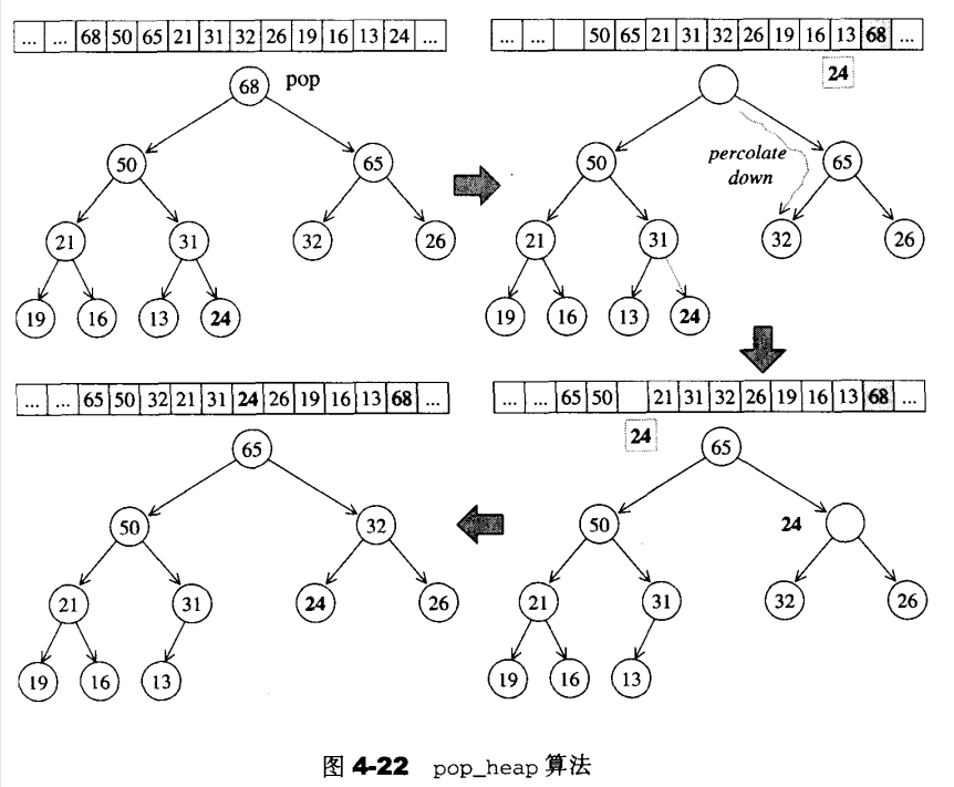

2.2 pop_heap算法(头部插入元素)
看完上面的插入,可能会有人觉得这样打乱顺序的话取出会有问题,其实会有吗?不知道,看下去。
还是用书上的图啊。
取出元素时,首先将1根节点拿下来,留下一个洞洞,见上图第一步到第二步。
还要将当前树的最后一个节点拿下来,并将根节点放到尾节点在容器中的位置。见上图步骤二。
接下来将尾节点和原根节点的两个子节点比较大小,将大的那个推上根节点。见上图步骤三。同样留下一个洞洞。
循环这个“向下流放”的过程,直到原尾结点插入树中或者到了最底层。见上图步骤四。
看懂了这个图之后我们来看算法的实现细节:
