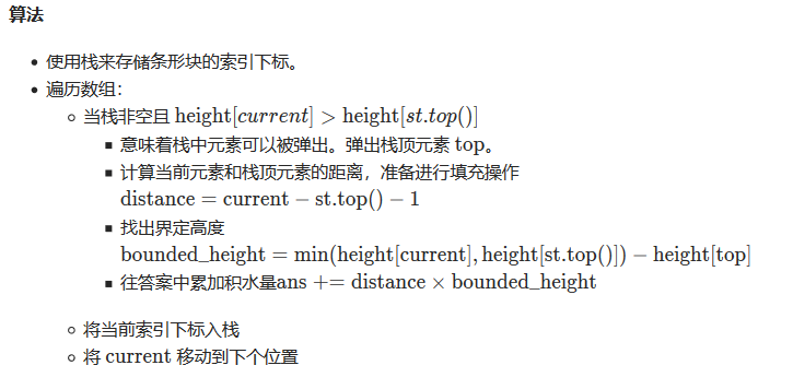

我们可以不用像方法 2 那样存储最大高度,而是用栈来跟踪可能储水的最长的条形块。使用栈就可以在一次遍历内完成计算。
我们在遍历数组时维护一个栈。如果当前的条形块小于或等于栈顶的条形块,我们将条形块的索引入栈,意思是当前的条形块被栈中的前一个条形块界定。如果我们发现一个条形块长于栈顶,我们可以确定栈顶的条形块被当前条形块和栈的前一个条形块界定,因此我们可以弹出栈顶元素并且累加答案到 ans。

int trap(vector<int>& height) { int ans = 0; stack<int> st; for (int i = 0; i < height.size(); i++) { while(!st.empty() && height[st.top()] < height[i]) { int top = st.top(); st.pop(); if (st.empty()) break; int h = min(height[st.top()], height[i]) - height[top]; int w = (i - st.top() - 1); ans += h * w; } st.push(i); } return ans; }
