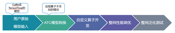

Ascend 模型转换导航
绝大多数情况下,由于昇腾AI软件栈支持绝大多数算子,开发者不需要进行自定义算子的开发,只需提供深度学习模型文件,通过离线模型生成器(OMG)转换就能够得到离线模型文件,从而进一步利用流程编排器(Matrix)生成具体的应用程序。既然如此,为什么还需要自定义算子呢?这是因为在模型转换过程中出现了算子不支持的情况,例如昇腾AI软件栈不支持模型中的算子、开发者想修改现有算子中的计算逻辑、或者开发者想自己开发算子来提高计算性能,这时就需要进行自定义算子的开发了。

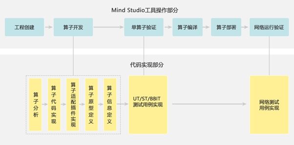

TBE算子开发流程
昇腾AI软件栈提供了TBE算子开发框架,开发者可以基于此框架使用Python语言开发自定义算子。首先,我们来了解一下什么是TBE。TBE的全称为Tensor Boost Engine,即张量加速引擎,是一款华为自研的算子开发工具,用于开发能够运行在NPU(Neural-network Processing Unit:神经网络处理器)上的TBE算子,该工具是在业界著名的开源项目TVM(Tensor Virtual Machine)基础上扩展的,提供了一套Python API来实施开发活动。在本次开发实践中,NPU特指昇腾AI处理器。
通过TBE进行算子开发的方式有两种:特定域语言开发(DSL开发)和TVM原语开发(TIK开发)。DSL开发相对简单,适用于入门级的开发者。其特点是TBE工具提供自动优化机制,给出较优的调度流程,开发者仅需要了解神经网络和TBE DSL相关知识,便可指定目标生成代码,进一步被编译成专用内核。TIK开发难度较高,适用于对于TVM编程及达芬奇结构都非常了解的开发者使用。这种方式的接口偏底层,需开发者自己控制数据流及算子的硬件调度。作为入门课程,我们这次使用的DSL开发方式。
TBE算子开发流程
接下来,我们就以一个简单的单算子开发为例,了解一下开发过程。

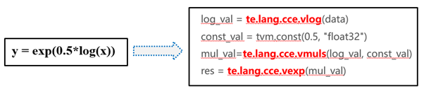

  • 确定算子功能:
       Sqrt算子功能是对Tensor中每个原子值求开方,数学表达式为y=
  • 确定使用的计算接口:
       根据当前TBE框架可支持的计算描述API,可采用如下公式来表达Sqrt算子的计算过程

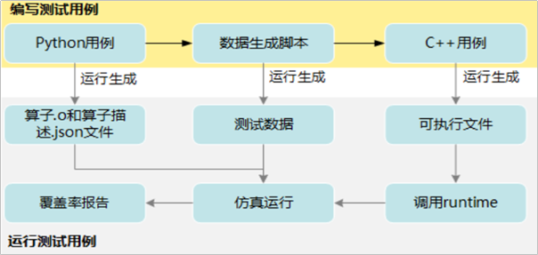

ST测试流程
我们需要用ST测试(即System Test系统测试)在仿真环境中测试算子逻辑的正确性以及能否正确地生成.o和.json文件。想知道具体是怎么测试的吗?与其看一大段枯燥的文字描述,不如来沙箱实验室亲自体验一番,一定更加直观。
