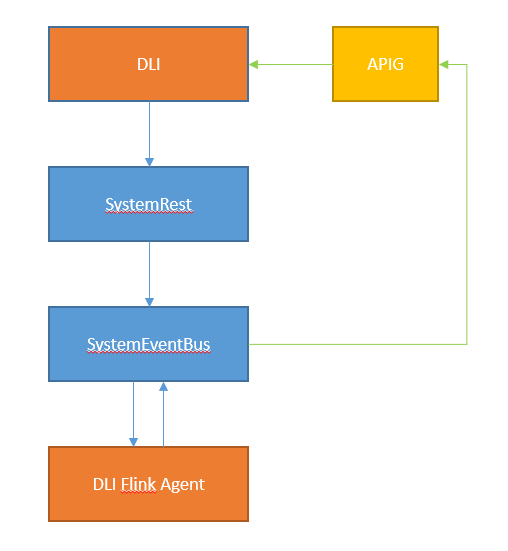

IEF Agent内置了MQTT,所以实现以下两点就可以实现边云消息互通:
  • 创建SystemRest到SystemEventBus的消息路由,就可以实现云端消息向边缘节点下发。
  • 创建SytemEventBus到APIG的消息路由,就可以实现边缘应用向云端的消息回传。
而边缘应用需要做的,只是处理MQTT中指定topic的消息即可。
下图是个简化版的边云通信示意图。

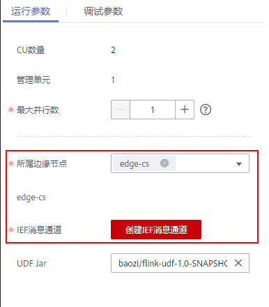

当然,对普通用户而言,只需要在创建边缘Flink作业时指定边缘节点创建IEF消息通道即可,DLI会自动创建相关边云消息。
