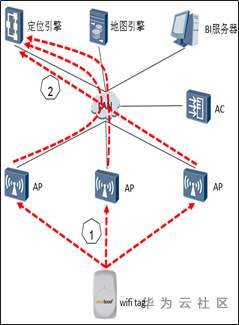

3、WI-FI定位方案
Ø  WI-FI终端定位:
需要手机开启Wi-Fi开关,AP采集手机广播的Wi-Fi信息上送定位引擎计算终端位置。定位精度3-10米,适用于商场精准营销、客流分析等场景
Ø  WI-FI Tag定位:
AP采集Wi-Fi Tag广播的数据上送定位引擎计算标签位置。定位精度3-10米,适用于资产管理、人员轨迹跟踪等场景。
PS:所有方案定位精度都会受到AP安装环境、部署密度、挂高、安装角度、空间障碍物分布等多种因素影响,实际精度可能会与理论值有较大偏差,实际交付过程中需进行现场调试,以确定满足精度需求的部署方案
