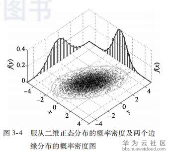

       其中x→表示均值向量,D是维度,Σ表示协方差矩阵,其对角元素表示的是对应元素的方差,而非对应元素(行与列)的相关性。图34为服从二维正态分布的概率密度图。
       其概率密度函数为钟形曲面,它的概率密度函数的等高线是一个椭圆线,并且二元正态分布的两个边缘分布都是一元正态分布。
