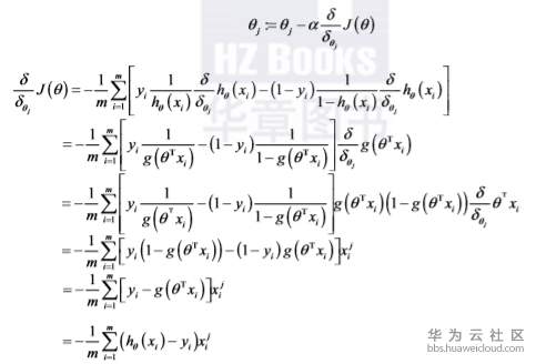

  1.θ更新过程
                                                                                                                                        (3-22)
  θ更新过程可以写成:

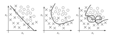

  过拟合即是过分拟合了训练数据,使得模型的复杂度提高,泛化能力较差(对未知数据的预测能力)。
  如图3-9左图即为欠拟合,中图为合适的拟合,右图为过拟合。

  •  如果它的值很大,说明对模型的复杂度惩罚大,对拟合数据的损失惩罚小,这样它就不会过分拟合数据,在训练数据上的偏差较大,在未知数据上的方差较小,但是可能出现欠拟合的现象。
图3-9  数据拟合模型
  •  如果它的值很小,说明比较注重对训练数据的拟合,在训练数据上的偏差会小,但是可能会导致过拟合。
