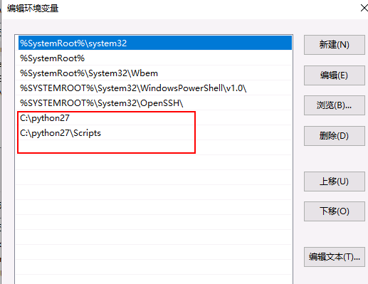

1.  安装ptyhon2.7.17和pip,配置环境变量

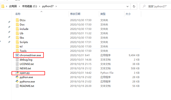

3.将chromdriver.exe(驱动,IE需要下载其他驱动)和自动登录实际脚本文件放在ptyhon安装环境下
4.自行开发open.py(实现如何调用驱动实现自动登录)

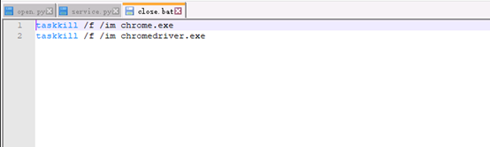

5.用windows定时任务根据事件触发调用bat文件和open.py
在windows计算机管理中的任务计划程序创建用户登录连接和断开连接的任务(具体参考windows用户登录时自动执行脚本)

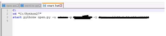

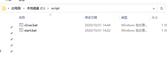

Start和close任务存储位置如下:
登录地址+用户名+密码嵌入在BAT文件中,文件展示:

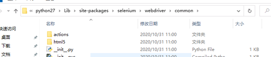

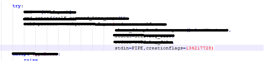

这时就能用户登录计算机自动打开指定网址,并自动登录,但是有一个小问题,就是chromdriver的cmd框会打开,这时候,我们需要修改selenium的源码,将这个框去掉
这个位置下的service.py文件
添加一行 creationflags=134217728隐藏调试窗口。
