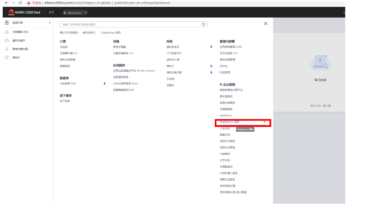

在公有云上或者HCS上,进入Mapreduce服务:

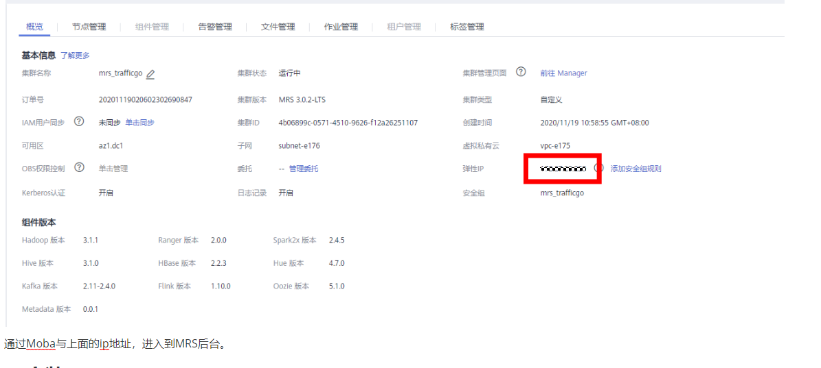

进入部署服务的集群,找到MRS集群的公网弹性IP:

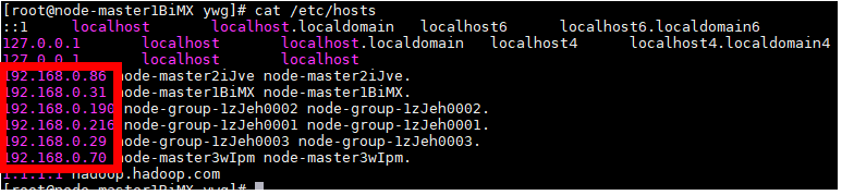

  • Step 2:输入命令cat /etc/hosts,将hosts文件中子node节点的ip复制出来,建立一个新文件vi host_list ,将ip地址复制到这个文件中
