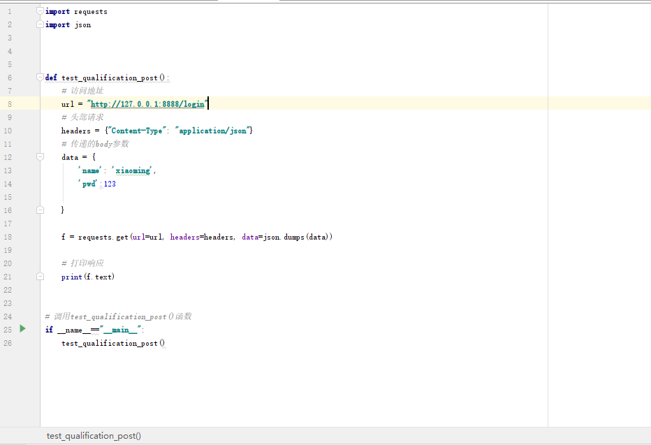

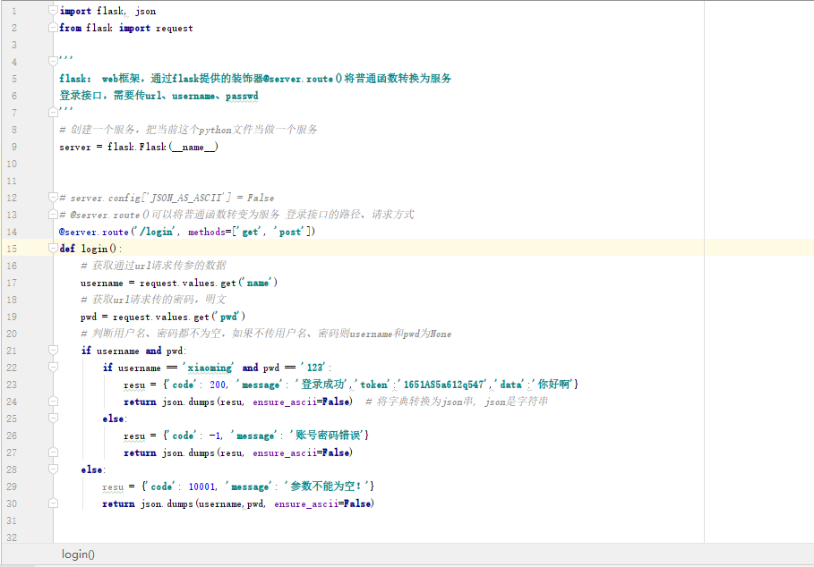

这里使用的登录接口是自己通过python写的
针对于接口测试可以使用工具或者自己编写脚本进行接口测试。

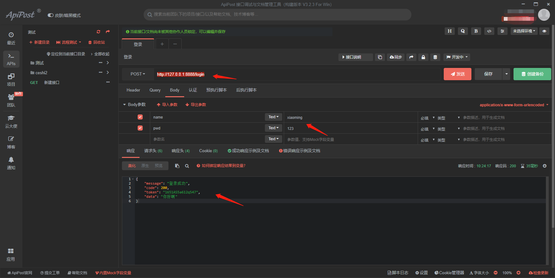

使用工具进行接口测试,这里我用的是国产的接口测试工具apipost,它还支持接口文档的生成。
在工具里面选择请求方法,现在一般使用的方法为:get、post。输入url:127.0.0.1:8888/login, 因为是登录还需要传递用户名和密码这两个参数,post方法在body携带参数,点击发生查看响应结果
自己编写脚本进行进行登录的接口测试,这里使用的是python+requests,如图:

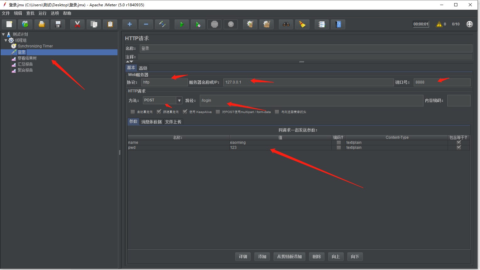

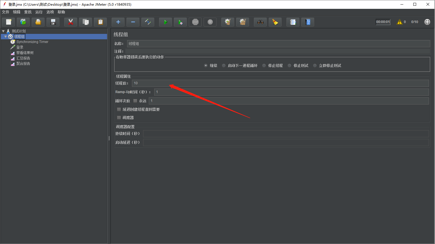

三、性能测试--登录

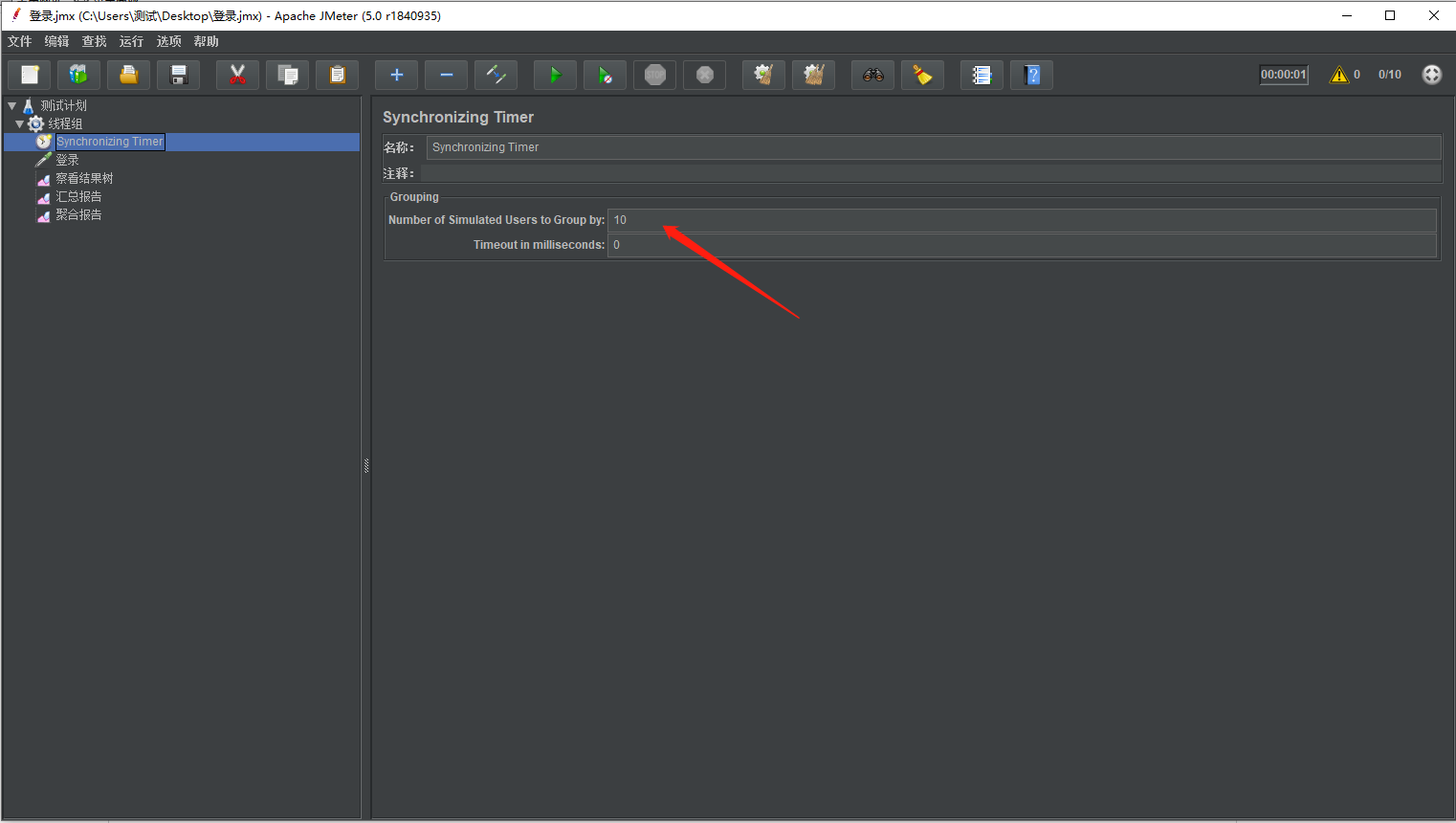

针对于接口测试的性能测试我们可以使用jmeter,jmeter是java开发的一款轻量级的性能测试工具。
在做登录的性能测试的时候,需要考虑验证码的问题,要么去除验证码,要么设置一个万能验证码,这里还是用上面那个登录接口,进行性能测试。
打开jmeter,设置线程组,集合点、请求、查看结果树、汇总报告、聚合报告等,可根据自己的需求进行添加
编写登录的http请求,如图:

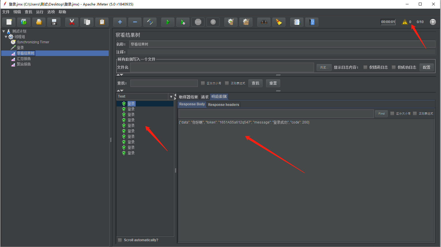

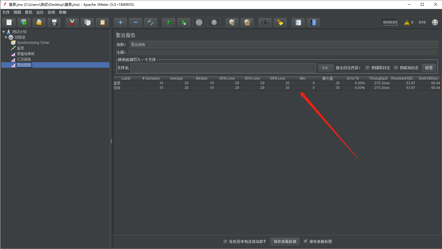

这里对一个接口并发十次,但是真正意义的登录性能测试,是多个用户进行登录。这里条件限制就用一个接口进行登录的并发测试。
查看并发的结果:
