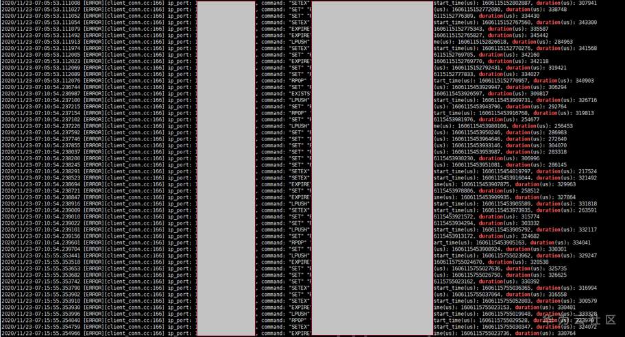

某客户业务接入GaussDB(for Redis)压测发现,每5分钟系统出现一次规律性的时延抖动:
1)     正常情况消息时延在1-3ms,抖动时刻时延达到300ms左右。
2)     通常是压测一段时间后开始出现抖动;抖动一旦出现后就非常规律的保持在每5分钟1次;每次抖动的持续时长在10ms以内。
下图是从系统慢日志中捕获到的发生抖动的消息样例(对敏感信息进行了遮掩):

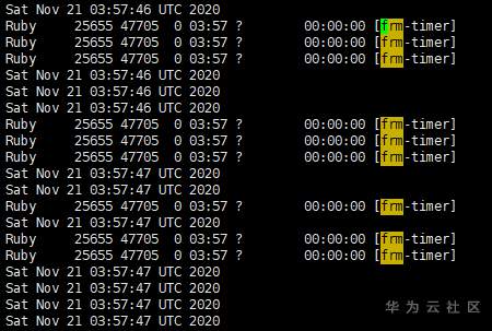

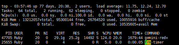

3)     既然定位到是系统级操作的抖动,那么下一步的思路就是捕获抖动时刻系统是否有异常。我们采取的方法是,通过脚本定时抓取top信息,分析系统变化。运气比较好,脚本部署后一下就抓到了一个关键信息:每次在抖动的时刻,系统中会出现一个frm-timer进程;该进程为GaussDB(for Redis)进程的子进程,且为瞬时进程,持续1-2s后退出。
4)     为了确认该进程的影响,我们又抓取了perf信息,发现在该进程出现时刻,Kmalloc, memset_sse,memcopy_sse等内核系统调用增多。从上述信息推断,frm-timer进程应该是被fork出来的,抖动源基本可锁定在fork frm-timer这个动作上。
2.     确定引发抖动的代码:
1)     分析frm-timer的来历是下一步的关键。因为这个标识符不在我们的代码中,所以就需要拉通给我们提供类库的兄弟部门联合分析了。经过大家联合排查,确认frm-timer是日志库liblog中的一个定时器处理线程。如果这个线程fork了一个匿名的子进程,就会复用父进程的线程名,表现为Redis进程创建出1个名为frm-timer的子进程的现象。

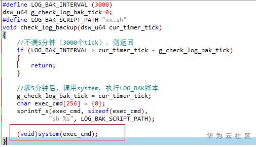

2)     由于frm-timer负责处理liblog中所有模块的定时器任务,究竟是哪个模块触发了上述fork?这里我们采取了一个比较巧妙的方法,我们在定时器处理逻辑中增加了一段代码:如果处理耗时超过30ms,则调用std:: abort()退出,以生成core栈。
3)     通过分析core栈,并结合代码排查,最终确认引发抖动的代码如下:

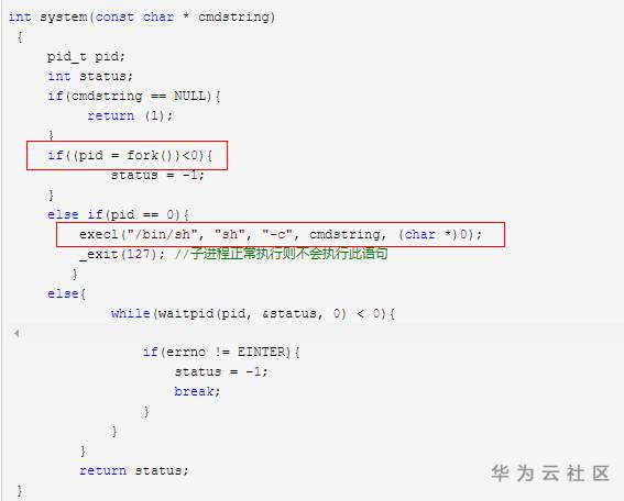

上述代码是用来周期性归档日志的,它每5分钟会执行1次 system系统调用来运行相关脚本,完成归档日志的操作。而Linux system系统调用的源码如下,实际上是一个先fork子进程,再调用execl的过程。
