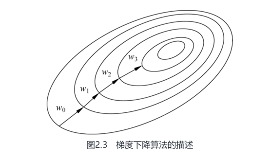

基于此,梯度下降算法的思想包括以下部分。(1)选定一个初始点w0。(2)沿梯度反方向逐步更新参数,即wt=wt-1-α▽J(wt-1)直至收敛。这里α>0,α为步长(Step Size),又称为学习率(Learning Rate),它的值可以在训练之前设为定值,也可以根据训练情况调整。基于梯度的定义,对于足够小的α值,有J(wt)≤J(wt-1)。那么从w0出发,如果给定合适的步长,会逐步得到更小的损失函数J(w0)≥J(w1)≥J(w2)≥…。如果顺利,序列wt将逐渐收敛到损失函数的极小值,这一过程如图2.3所示。
假设损失函数J定义在平面上,并且函数图像类似于一个碗形容器。椭圆形的曲线代表等高线,即函数J为常数的集合构成的曲线,越往中间值越小。任意选择一个初始点w0,箭头指向该点梯度的反方向(梯度方向与该点为等高线垂直),逐步沿着梯度下降方向更新参数w,将最终到达碗底,即函数J的极小值点。2.1节把求解线性回归问题转换为求最小化损失函数J(w)问题,那么就可以用梯度下降算法来求解。对于一组给定的数据集{(x(i),y(i))},根据x的属性个数定义参数w,线性方程h(x(i))与损失函数的关系如下:
