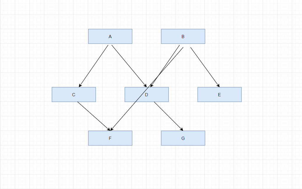

     直线方式
       最简单的方式就是直线,我们只要确定两个节点之间的相对具体坐标,然后两点之间画一条直线就可以了。效果如下
        从上图可以看出,直线实现起来是比较简单的,但是节点很少的情况,还是可以勉强可以接受的,如果节点太多,线条复杂,基本没办法看了,效果不是很好。

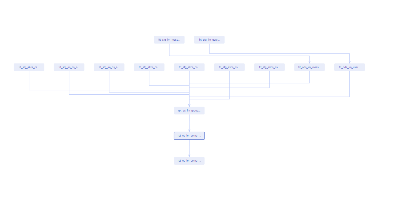

    折线方式
        就是通过折线,曼哈顿的方式,在空白的地方进行拐点,进行连线,这种方式可以很好利用空间,并且可以规避节点,不会出现 线和节点的相互遮盖,这里我就采用了这种方式。由于我们的业务场景,节点比较多,并且层级不是很多,这里我投机采用了一种比较简单的方式来画这个折线。首先看下效果
          在上述情况,我们考虑最简单的场景,就是最多用4个点来画这条折线,这种画法应该是最简单的。因为图是从上往下画的,我们只要考虑 中间节点Y坐标即可。但是要考虑尽可能的不要让线条重叠。 我们可以把每层节点按照x坐标排序,然后划线的时候,按照x轴,从左到右的依次划线,并且保证每条线没有重叠的部分。

        从距离下层节点40px的地方,往上遍历,每次增加一个步长,判断是否用重叠,直到找到一个不重叠的Y值为止。
function calcMidY(){
	var midY = endY - 40;
	while (true) {
		var flag = false;
		if (nodeLines[layer]) {
			for (var i = 0; i < nodeLines[layer].length; i++) {
				var line = nodeLines[layer][i];
				if (line.startY === midY) {
                    //  判断是否重叠
					if (checkCross(startX, endX, line.startX, line.endX)) {
						flag = true;
				if (flag) break;
		} else {
			nodeLines[layer] = [];
		if (!flag) break;
		midY -= lineDis;
	if (startX !== endX) {
                //  缓存已经画的线段
		nodeLines[layer].push({
			startX: startX,
			startY: midY,
			endX: endX,
			endY: midY
          找到了拐点的Y值,整条折线的坐标都清晰了,根据4个点划线即可。
         以上是一种很简单的实现方式,遇到复杂场景,还是会有线条的重叠,更准确的做法是要规避所有障碍,寻找路径,这种复杂的做法,后续会进一步尝试。
