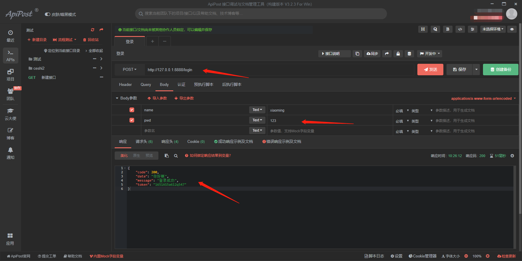

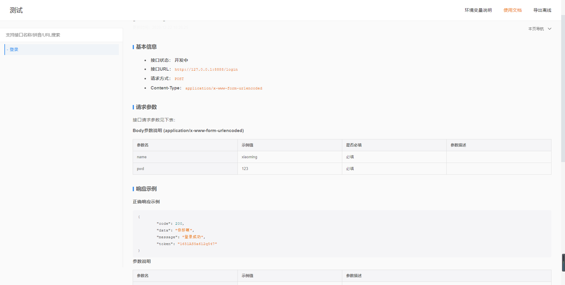

3、如何做接口测试
a、根据后端开发提供的接口测试文档进行接口测试验证
如图:
然后根据接口文档输入url,参数,查看响应是否正确
b、在没有接口文档的情况下,使用抓包工具进行接口数据抓取,抓包工具:fiddler

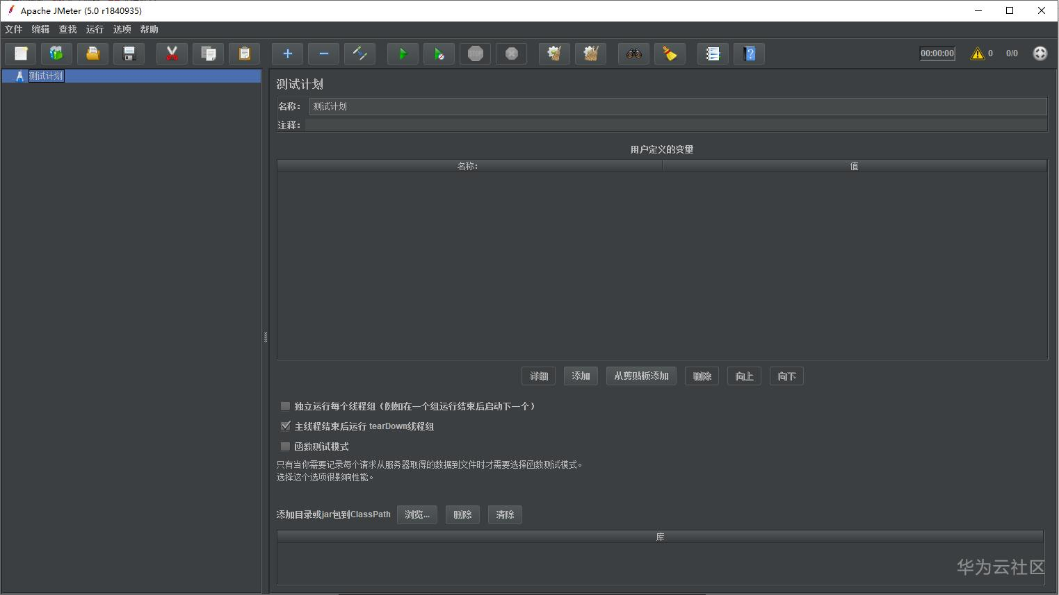

4、性能测试脚本的编写
性能测试工具:loadrunner、jmeter
这里使用jmeter,因为loadrunner安装包太大不够轻便。
jmeter性能测试,就是通过接口对服务器进行高并发访问的,所以脚本的编写的就和接口测试的时候差不多,输入url,参数等,

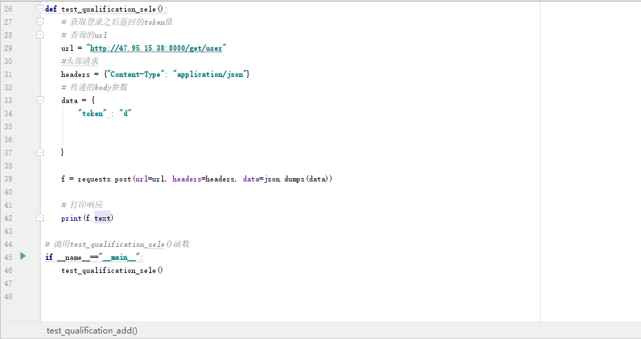

2、接口自动化测试
接口自动化测试一般使用的是python+requests,或者httpx。这里博主使用的requests,因为比较简单。简单的例子,如图:
