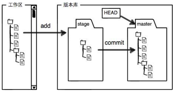

增加、删除、修改,这三种操作都涉及工作区和版本库的概念,如下图所示:
在windows中能看到的目录和文件都是属于工作区,被隐藏的.git目录是版本库,版本库中又分暂存区(stage)和分支(图中为master)
每次在工作区增删改文件后,都需要git add到暂存区,多次修改需多次add,最后一次性用git commit -m "xxxx",将修改提交到分支

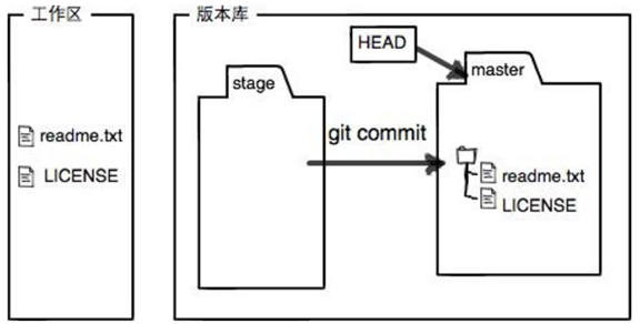

commit之后就变成了下图,暂存区为空:
