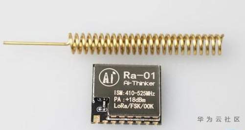

【摘要】 LoRa作为低功耗广域网的一员,同NB-IoT一样在物联网的地位崇高;理论上通信距离最远可达15km,在城市中达3Km本贴,将使用小熊派作为嵌入式平台,采用安信可Ra01(其内核为SX127x芯片),以SPI方式对其相应的寄存器进行读写,完成基本环境搭建。
LoRa作为低功耗广域网的一员,同NB-IoT一样在物联网的地位崇高;理论上通信距离最远可达15km,在城市中达3Km。但因为工作在非工业授权频段(而NB-IoT工作于授权频段,三大移动运营商嘛),因此为保证稳定、合理的应用,使用起来就相对复杂。本贴,将使用小熊派作为嵌入式平台,采用安信可Ra01(其内核为SX127x芯片),以SPI方式对其相应的寄存器进行读写,完成基本环境搭建。

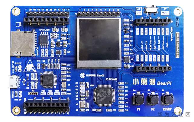

  • 一块stm32开发板(推荐使用小熊派-物联网·仲 BearPi-IoT Std),以及数据线

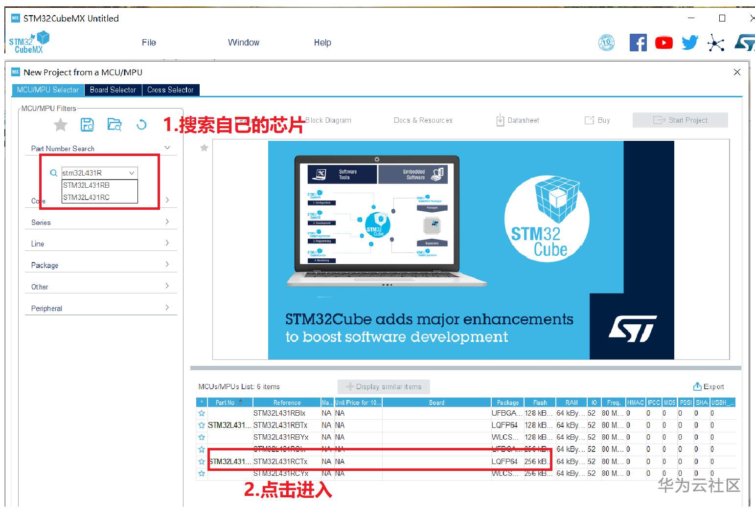

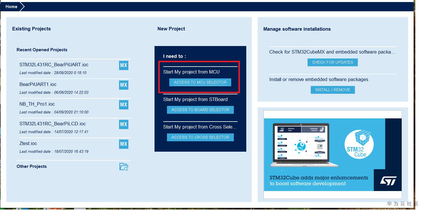

A.芯片选择
  • 打开CubeMX,进入芯片选择:
  • 选择自己的stm32芯片(即STM32L431RCT6):

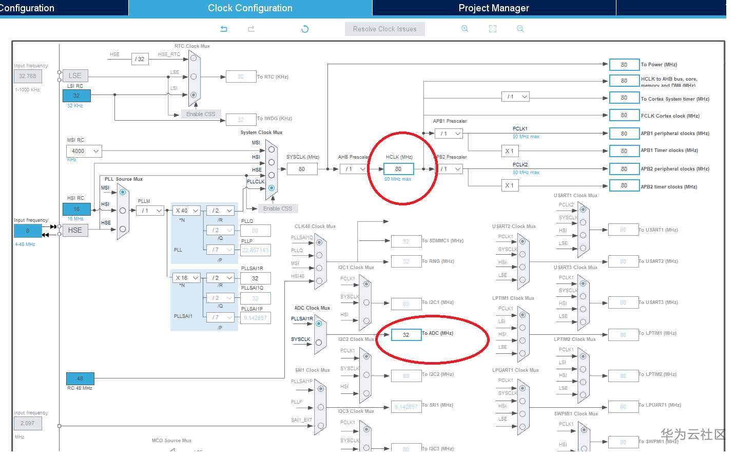

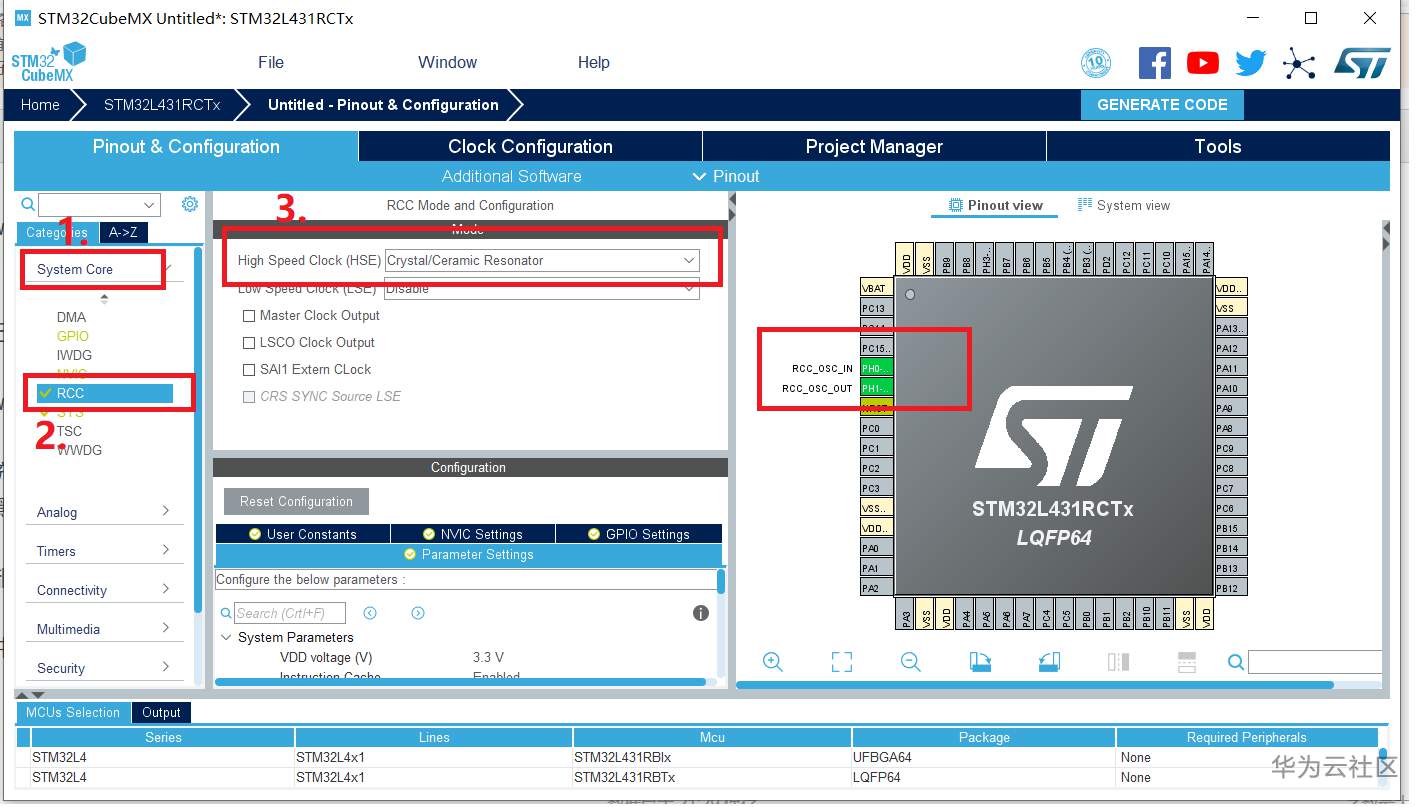

B.时钟源RCC设置
  • 更改系统时钟源
系统时钟默认使用内部的高速时钟(HSI),选择使用HSE,时钟更精确
  • 设置外部时钟对应的端口
  • 配置时钟树
STM32L431RCT6系统时钟最大可以为80MHz,我们配置到最大即可

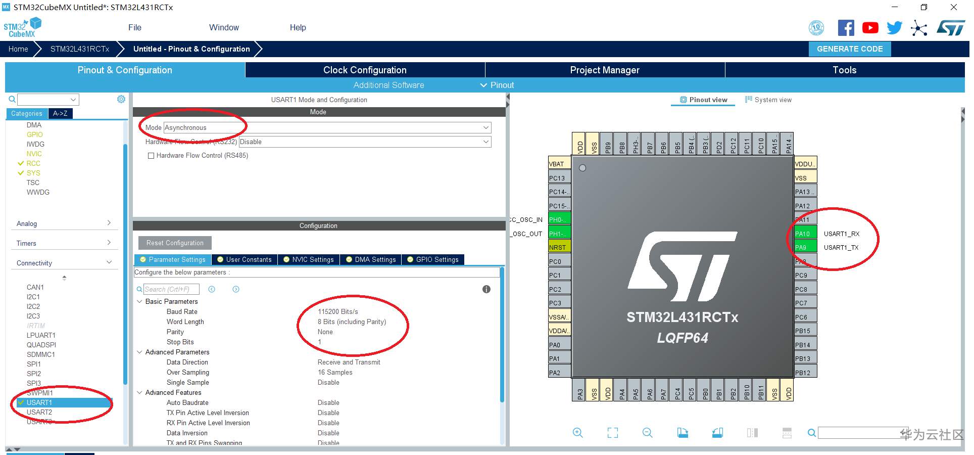

1)配置USART1
使用USART,模式为异步,波特率为115200,无硬件流控制

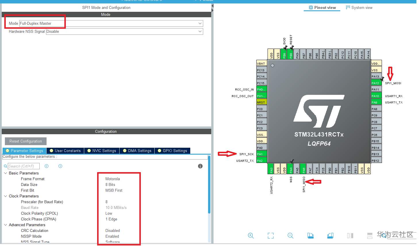

2)配置SPI协议
SPI是串行外设接口(Serial Peripheral Interface)的缩写,是一种高速的,全双工,同步的通信总线,并且在芯片的管脚上只占用四根线。
选择使用SPI1,但需要注意小熊派引出的spi引脚的映射。同时,不使用硬件片选方式,配置如下:

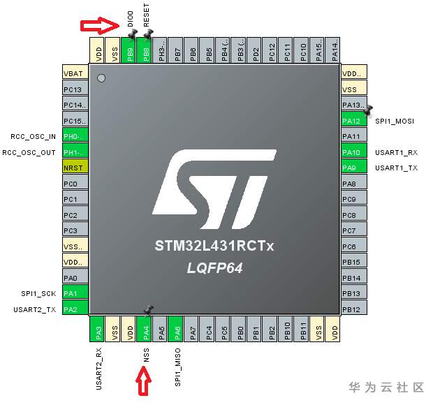

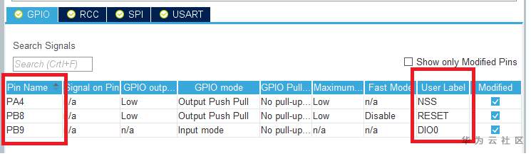

3)其他引脚
PA4作为SPI协议的软件片选;PB8作为LoRa模组DIO0引脚输入;PB9作为LoRa模组复位引脚
  • PA4->GPIO_Output
  • PB8->GPIO_Input
  • PB9->GPIO_Output
同时,为了方便引脚名字的使用,我们设置一下引脚的UserLabel

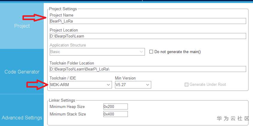

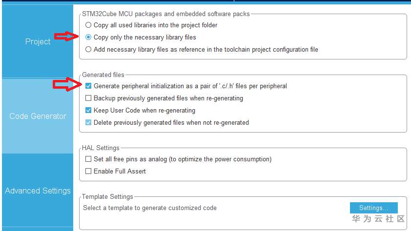

D.工程设置
一些基础的设置,包括工程名、存储位置、工程环境、工程中各个文件的组成

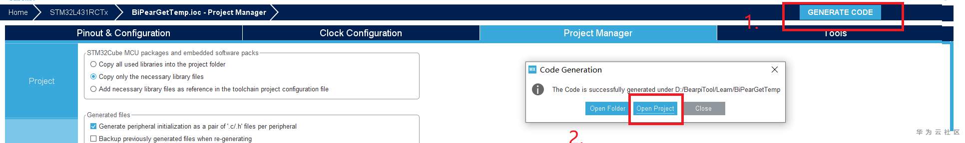

E.生成代码

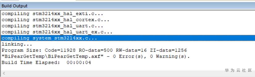

最后:编译+下载
点击编译后,0 error,0 warning
