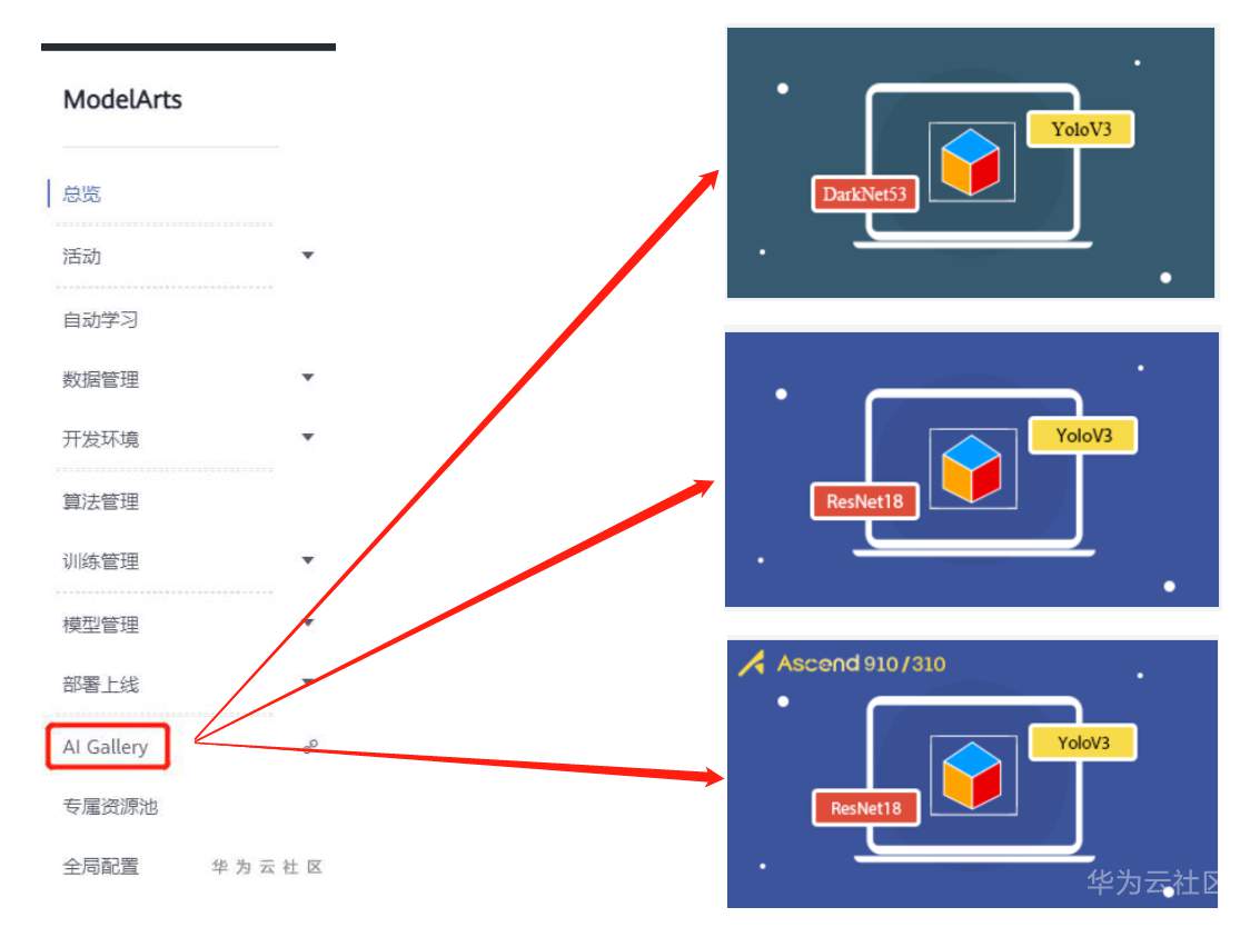

    同时也许还能提升下运行速度,这里介绍三种算法,亲测都可以部署到HiLens Kit推理使用哦,就在最新的AI Gallery(原AI市场)中哦,这里除了有算法,还有模型、数据集等等,很丰富,大家可以自己探索一下,同时还可以分享自己的算法给其他开发者,开发者订阅即可创建训练使用,很方便,相比于GitHub,不仅提供了源代码,还提供了用于训练的硬件资源,强大的Tesla V100 32GB版本哦。
      (1)YOLOv3_Darknet53,没错,就是著名的YOLOv3,经典的目标检测网络,后续又推出了YOLOv4、YOLOv5(暂称此名吧),AI Gallery也推出了YOLOv5的,不过由于PyTorch框架暂不支持模         型转换,所以暂时放弃了。
       关于YOLOv3_Darknet53的使用方法,算法界面介绍很详细,这里就不赘述了,可以参考使用,注意模型转换部分请参考这篇博文中模型转换部分哦:https://bbs.huaweicloud.cn/blogs/199870
       算法备用链接为:https://marketplace.huaweicloud.cn/markets/aihub/modelhub/detail/?id=2d52a07e-ccbd-420f-8999-2ea7b4bdd691
     (2)YOLOv3_Resnet18(GPU),如果我们只想做车辆的检测或者为了简化模型,提高速度,可以选用主干网络为Resnet18的YOLOv3,网络更轻量,速度会快一些哦。
       同样给上链接:https://marketplace.huaweicloud.cn/markets/aihub/modelhub/detail/?id=948196c8-3e7a-4729-850b-069101d6e95c
     (3)YOLOv3_Resnet18(Ascend 910),和上面(2)版本差异不大,主要改为由GPU换为Ascend 910训练的,大家可自由选择哦。
       链接为:https://marketplace.huaweicloud.cn/markets/aihub/modelhub/detail/?id=7087008a-7eec-4977-8b66-3a7703e9fd22
