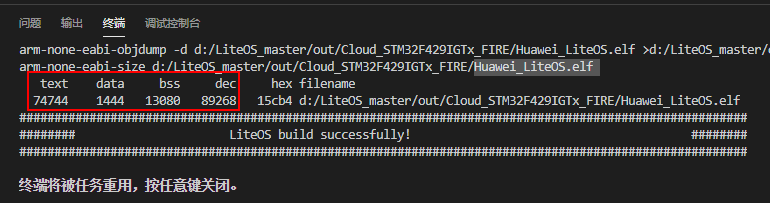

前期的系列文章,我们掌握了如何安装LiteOS Studio,如何新建STM32F769IDISCOVERY和Qemu realview-pbx-a9工程。这次我们以STM32F429IGTx开发板为例,创建工程的方式是一样的,开发板选择STM32F429IGTx即可。镜像分析特性对任何LiteOS工程都是适用的,我们只是以该开发板为例。工程创建完毕后,执行编译,输出如下:
终端控制台输出显示编译成功了,可执行文件Huawei_LiteOS.elf对应的text段为74774 bytes,data段大小1444 bytes,bss段13080 bytes,dec表示前面三段大小的合计,为89268bytes。这些text、data、bss数据代表什么?有什么意义?我们继续,后文中会详细解释。

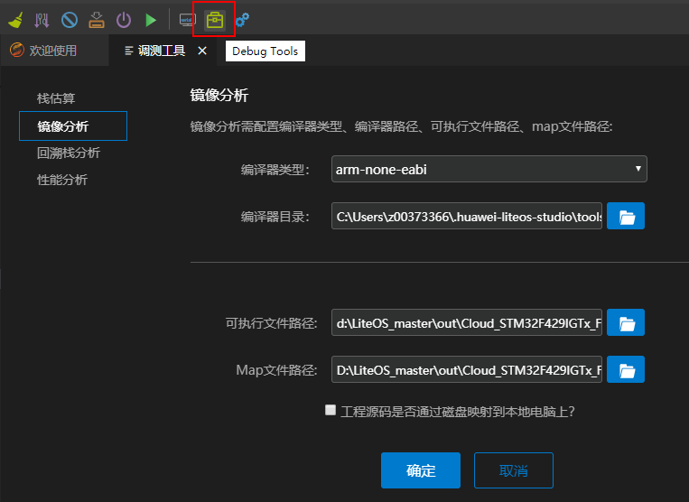

点击LiteOS Studio工具栏的调测工具Debug Tools按钮,打开调试工具,选择镜像分析,这就是本文要给大家介绍的LiteOS Studio的镜像分析工具。填写可执行文件路径、Map文件路径等,如图:

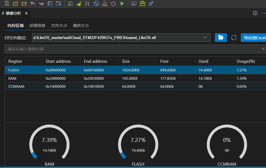

内存区域页面评估分析LiteOS开发板工程对内存的细分使用情况。对于STM32F429IGTx开发板,显示的内存区域region包含FLASH、RAM、CCMRAM,展示的信息包含每个内存区域的名称、起始内存地址、总大小、空闲大小、已用大小,使用比例。在这个内存区域页面,除了数值展示分析,还提供饼图可以宏观的评估每个区域的使用、剩余情况。如下图所示,FLASH总大小 1024Kb,RAM总大小192Kb,对FLASH、RAM的使用率较低,刚刚超7%。对于CCMRAM更是没有使用,CCM(Core Coupled Memory)是给STM32F4内核专用的全速64KB RAM。

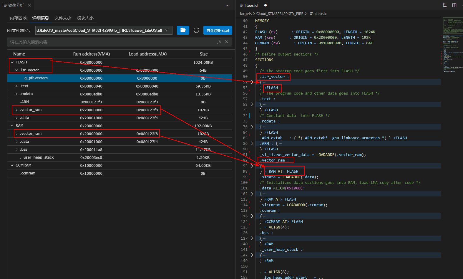

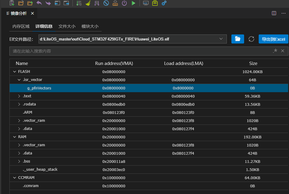

  • 详细信息
继续点击详细信息选项卡打开镜像分析详细信息页面,该页面展示每个内存区域包含的内存段section,内存段包含的符号symbol的详细信息。 比如FLASH下面包含.isr_vector、.text、.rodata等内存段, 内存段又包含分配在该段的程序符号。每一行展示的信息包含运行地址VMA(Virtual Memory Address)、装载地址LMA(Load Memory Address)、内存段/符号的大小。其中,LMA表示程序装载的内存地址;VMA表示程序运行时的内存地址。嵌入式系统中RAM内存空间有限,一般把程序放在FLASH中,LMA地址为Flash中的地址,等到程序运行时,再载入到RAM中的运行地址VMA。内存段.data、.vector_ram就属于这种情况,VMA、LMA地址不一样,并且在FLASH、RAM均出现。
在使用详情页面,支持排序和搜索过滤,支持程序符号快速跳转到源代码行。我们可以很直观的评估每个内存段、程序符号的使用大小情况,可以快速定位到潜在可优化的资源消耗大户。
如图:
从镜像分析图表中,可以看出text、data段存放在Flash存储,data、bss段数据存放在RAM存储。那么,链接器linker是怎么知道如何把各个段的符号数据存放在ROM、RAM的?这就要靠链接脚本。

链接脚本包含一些规则来约束链接器如何把函数、变量放到ROM或RAM,STM32F429IGTx工程的链接脚本位置在targets\Cloud_STM32F429IGTx_FIRE\liteos.ld。我们分栏同时展示镜像分析页面和链接脚本,如下图,可以看出镜像分析页面展示的内存段使用情况和链接脚本中所定义的是一致的,开发板的内存使用情况在LiteOS Studio 镜像分析页面得到非常直观的展示。
内存段.ccmram在链接脚本中没有定义,已使用大小的也为0 byte。对于内存段.data、.vector_ram,链接脚本中使用关键字 RAM AT> FLASH,来表示装载地址、实际运行地址分别在FLASH、RAM。
链接脚本片段1如下,定义了中断处理向量.isr_vector、程序.text存放在Flash存储,使用的关键字为>FLASH,其中FLASH在上文的MEMORY{......}中定义。

链接脚本片段2如下,定义了.vector_ram、.data存放在Flash存储,在程序启动时,会从Flash复制到RAM。使用的关键字为 >RAM AT> FLASH,其中RAM在上文的MEMORY{}中定义。

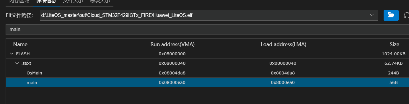

利用镜像分析特性结合反汇编文件,我们很方便评估函数是否可以进一步优化改进。以main函数为例,在映射文件中的片段如下, main函数的存放地址为0x08000ea0,函数占用空间大小0x38 bytes(=56 bytes)。
 .text.startup.main
                0x08000ea0       0x38 d:/LiteOS_master/out/Cloud_STM32F429IGTx_FIRE/lib\libCloud_STM32F429IGTx_FIRE.a(main.o)
                0x08000ea0                main
这个数据在LiteOS Studio镜像分析页面也可以快速查阅到:
