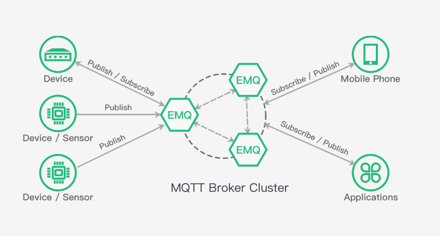

  EMQ X (Erlang/Enterprise/Elastic MQTT Broker) 是基于 Erlang/OTP 平台开发的开源物联网 MQTT 消息服务器。
  Erlang/OTP是出色的软实时 (Soft-Realtime)、低延时 (Low-Latency)、分布式 (Distributed)的语言平台。
  MQTT 是轻量的 (Lightweight)、发布订阅模式 (PubSub) 的物联网消息协议。
  EMQ X 设计目标是实现高可靠,并支持承载海量物联网终端的MQTT连接,支持在海量物联网设备间低延时消息路由:
  1)稳定承载大规模的 MQTT 客户端连接,单服务器节点支持50万到100万连接。
  2)分布式节点集群,快速低延时的消息路由,单集群支持1000万规模的路由。
  3)消息服务器内扩展,支持定制多种认证方式、高效存储消息到后端数据库。
  4)完整物联网协议支持,MQTT、MQTT-SN、CoAP、LwM2M、WebSocket 或私有协议支持。

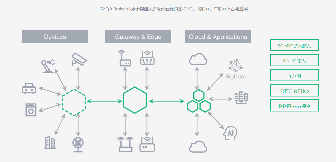

2.EMQ X功能特性
3.应用场景
