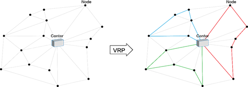

PDPTW问题属于VRP系列问题,也是经典的NP难问题,已被广泛研究超过50年。 与经典VRP问题相比,该问题扩展了更多的约束,求解难度也更高。 VRP系列问题,简单来讲,就是用来在图网络中寻找满足一系列约束情况下的最优路径问题。该系列问题在物流配送、航路规划、电路设计以及云计算等领域都有广泛应用。
VRP问题示意图
VRP系列问题都属于典型的NP难约束优化问题。 约束优化问题与工业场景优化关系非常密切,众多工业场景下的问题都可以建模为约束优化问题,如网络设计优化、码头作业调度、芯片设计布线、人员和时刻表排班、库存管理等。
