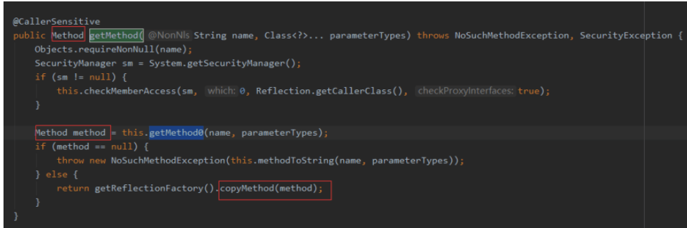

Q:
用反射获取到的method对象, 是返回一个method引用,还是返回1个拷贝的method对象?
A:
反射拿method对象时, 会做一次拷贝,而不是直接返回引用,因此最好对频繁使用的同一个method做缓存,而不是每次都去查找。

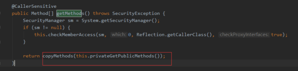

Q:
getMethods()后自己做遍历获取方法
和getMethod(methodName) 直接获取方法, 为什么性能会有差异?
A:
getMethods() 返回method数组时,每个method都做了一次拷贝。
getMethod(methodName)只会返回那个方法的拷贝, 性能的差异就体现在拷贝上。

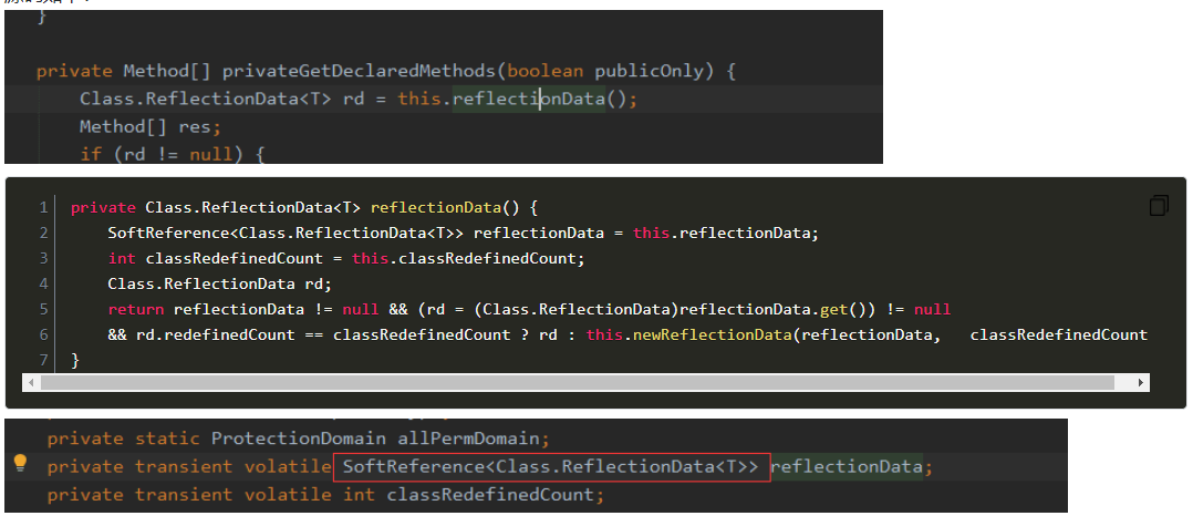

Q:
获取方法时,jvm内部其实有缓存,但是返回给外部时依然会做拷贝。
那么该method的缓存是持久存在的吗?
A:
不是持久存在的,内存不足时会被回收。
源码如下:
可以看到这是一个软引用。
软引用的定义:
内存紧张时可能会被回收,不过也可以通过-XX:SoftRefLRUPolicyMSPerMB参数控制回收的时机,
只要发生GC就会将其回收
如果reflectionData被回收之后,又执行了反射方法,那只能通过newReflectionData方法重新创建一个这样的对象了

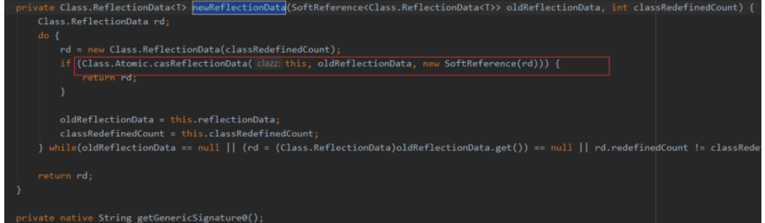

Q: 反射是线程安全的吗?
A:
是线程安全的。 获取反射的数据时,通过cas去获取。

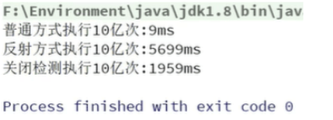

Q:
a普通方法调用
b反射方法调用
c关闭安全检查的反射方法调用,性能差异如下:
b反射方法调用和c关闭安全检查的反射方法调用的性能差异在哪?
普通方法调用和关闭安全检查的反射方法调用的性能差异在哪?
A:
  • 安全检查的性能消耗在于
    ,SecurityManager.checkPermission(SecurityConstants.CHECK_MEMBER_ACCESS_PERMISSION); 这项检测需要运行时申请 RuntimePermission(“accessDeclaredMembers”)。
    所以如果不考虑安全检查, 对反射方法调用invoke时, 应当设置 Method#setAccessible(true)
  • 普通方法和反射方法的性能差异在于
  1. Method#invoke 方法会对参数做封装和解封操作
  2. 需要检查方法可见性
  3. 需要校验参数
  4. 反射方法难以内联
  5. JIT 无法优化
