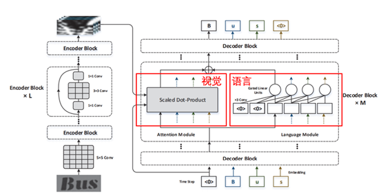

       为了避免了由RNN造成的梯度消失/爆炸的问题,Fang等人[2]采用了全卷积神经网络的结构,并通过一个并行的分支单独学习语言信息(图3),通过将视觉和语言信息集成的方法提升了识别结果。
       基于CNN的语言模型如图4所示,给定 ,输出向量 由下式获得:
                              (4)
                          (5)
       sk-2  和 sk-1 是之前时间步对应的向量,因此,该结构可以看成一个近似的bigram语言模型。但是由于该语言模型也是串行的操作过程,导致其计算效率也较慢。

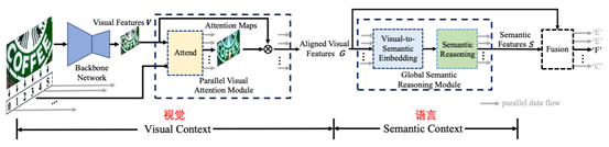

       Yu等人[3]将语言模型从视觉部分解耦,然后在两个独立的结构中分别进行进行视觉和语言模型的建模,最后通过融合视觉和语言信息进行文本预测(图5所示)。在语言模型部分,该方法采用了Transformer的结构(图6所示),通过Transformer中的mask来模拟语言结构中的顺序和逆序的建模过程,最终自适应地融合视觉和语言信息进行识别。由于Transformer的结构特点,识别过程不同的时间步并行操作,提升了识别效率。
