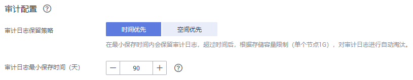

     4. 在审计配置”区域中,设置审计日志保留策略。
     图1 审计日志保留策略
详细信息如表1所示。
审计日志保留策略
参数名
说明
审计日志保留策略
设置审计日志保留策略,支持如下两种策略:
o    空间优先”:表示当单个节点的审计日志超过1G后,将自动淘汰审计日志。
o    时间优先”:表示在审计日志最小保存时间(天)”内会保留审计日志,超过时间后,根据存储容量限制(单个节点1G),对审计日志进行自动淘汰。
默认策略是“空间优先”
说明:
版本号为1.0.01.1.0的集群不支持设置审计日志保留策略。
审计日志最小保存时间(天)
“审计日志保留策略”设置为“时间优先”策略时,该参数有效。
可选天数为0~730天,默认值为90天。

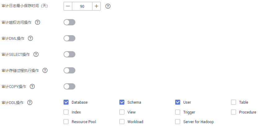

      5.根据需要设置以下操作的审计开关。
      图2 审计项
各审计项的详细信息如表2所示。
审计项
参数名
说明
审计用户越权访问操作
表示是否记录用户的越权访问操作,默认关闭。
审计DML操作
表示是否对数据表的INSERTUPDATEDELETE操作进行记录,默认关闭。
审计SELECT操作
表示是否对SELECT操作进行记录,默认关闭。
审计存储过程执行
表示是否在执行存储过程和自定义函数的时候记录操作信息,默认关闭。
审计COPY操作
表示是否对COPY操作进行记录,默认关闭。
审计DDL操作
表示是否对指定数据库对象的CREATEDROPALTER操作进行记录。除“Database”“Schema”“User”默认启用记录,其他默认关闭。

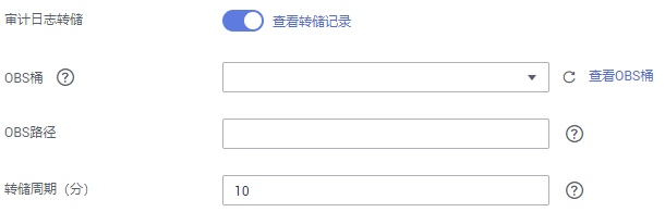

     图开启审计日志转储
  • OBS桶:存储审计数据的OBS桶名称。如果没有可选择的OBS桶,可以单击查看OBS进入OBS管理控制台创建新的OBS桶。
  • OBS路径:在OBS中存储审计文件的自定义目录。多级目录可用“/”进行分隔,不能以“/”开头。路径取值范围:1~50个字符。如果填写的OBS路径不存在时,系统会先创建该OBS路径再进行转储。
  • 转储周期(分):根据用户配置的时间,周期性的将数据转储到OBS中。取值范围:543200。单位为分钟。
