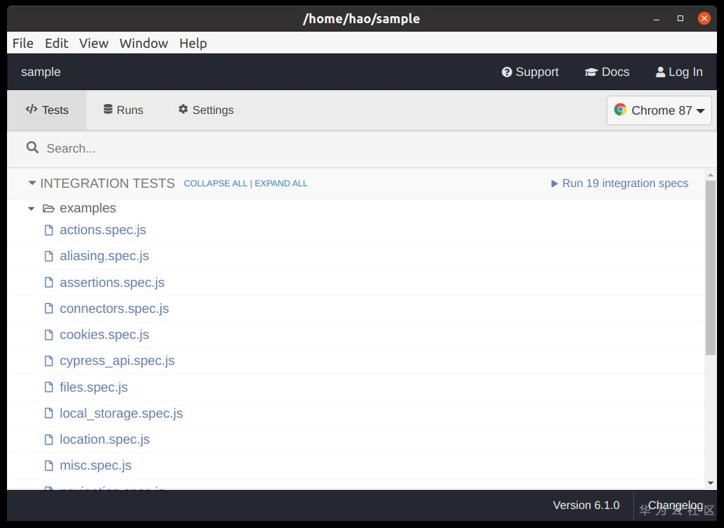

在运行后的cypress界面上,可以看到右上角有检测到的本地安装的浏览器,这里我们就用默认的chrome87
cypress已经在当前目录下建立了一下examples,自己可以点点看看,我们就不看了,直接上自己的尝鲜用例
