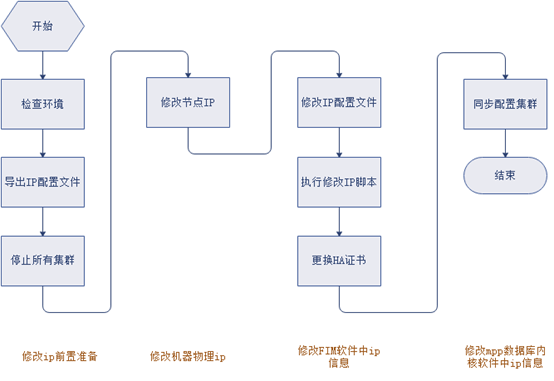

1      修改IP基本原理
1.1      修改IP总体流程
  1. 首先进行修改IP前置准备,包括检查环境,导出当前IP配置信息,停止集群
  2. 硬件侧实施机器物理IP修改;
  3. 软件侧修改FIM软件中IP信息,首先修改前面导出的IP配置文件,然后执行修改IP的脚本,如果涉及修改主备管理节点管理IP,则还需要更换HA证书;
  4. 同步配置集群,即调用内核gs_om工具修改mpp数据库内核软件中的IP信息。

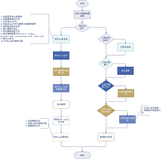

1.2      gs_om修改IP流程
1.2.1        gs_om修改ip总体流程
gs_om修改IP分为正向修改和回滚两大块。
正向修改包括:修改IP前置准备、正式修改IP、修改IP后置清理。
修改IP前置准备:
前置条件检查类:检查是否有cn剔除、检查集群是否停止、检查集群是否只读、校验xml文件与集群当前配置差异;
备份类:备份集群参数文件、备份集群配置文件、备份ca证书;
状态配置等修改类:分发新xml文件、关闭cn自动剔除功能。
修改IP:
启动集群前:修改ca证书,修改cn、dn实例配置文件、修改集群静态配置文件;
启动集群后:刷新pgxc_node系统表;
修改IP后置清理:
检查集群状态、还原cn自动剔除功能、清理临时文件。
回滚流程:
从正向流程报错点逐步回滚:
1.如果已更新系统表,则回滚系统表修改;
2.如果已启动集群,则停止集群;
3.如果已修改配置文件,则还原集群配置文件;
4.如果已进行修改IP前置准备,则还原前置准备阶段更改(关闭cn自动剔除,清理备份的配置文件);
5.清理备份目录。

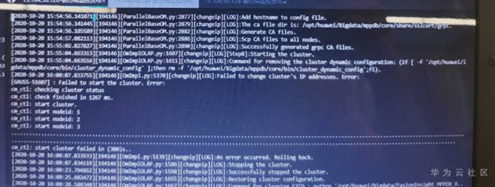

2.2.1        修改ip报错启动集群失败
发生版本
【GaussDB(DWS)】【C80SPC310】
问题描述
某局点测试集群修改ip失败导致集群不可用:
问题分析
分析节点system call日志,确认是由于信号量不足导致启动失败:
解决方案
调高节点信号量然后重试。

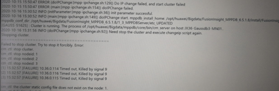

2.2.2        修改ip报错停止集群失败
发生版本
【GaussDB(DWS)】【6.5.1.8】
问题描述
某局点修改集群ip,未做同步配置操作,直接启动了集群,集群状态异常,继续补做同步配置,同步配置报错停止集群失败:
在节点上查询发现有cm_agent进程存在
问题分析
未做同步配置,集群软件中记录的还是旧ip信息,与当前机器实际物理ip不一致,所以直接启动集群会起不来;同理,此时如果继续补做同步配置,在前置检查中检测到cm_agent进程存在,认为集群未完全停止,会先尝试停止集群,但是由于ip信息不对导致ssh其它节点停集群也报错。
解决方案
1.分别登录每个节点,执行cm_ctl stop -n nodeid命令停止本节点实例;
2.在界面重新执行同步配置。

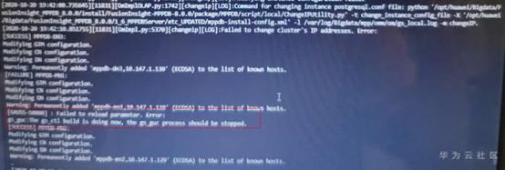

2.2.3        修改ip报错gs_guc:The gs_ctl build is doing now, the gs_guc process should be stopped
发生版本
【GaussDB(DWS)】【8.0.0】
问题描述
修改ip报错gs_guc:The gs_ctl build is doing now, the gs_guc process should be stopped:
问题分析
现场之前在修改ip未成功情况下反复尝试各种操作,导致日志分叉触发build,在有dn build的情况下gs_guc不允许修改参数,所以报错。
解决方案
现场按如下方式规避并继续完成ip修改:
1)将master3实例目录下build_completed.start、gs_build.pid两个文件mv改名;
2)修改脚本让流程在启动集群前停住;
脚本名:/opt/huawei/Bigdata/FusionInsight_MPPDB_8.0.0/install/FusionInsight-MPPDB-8.0.0/package/MPPDB/script/impl/om/OmImpl.py
函数名:ChangeIPAndPort
增加如下while循环等待代码:
并创建while循环中标志文件
touch /home/omm/modify_ip_flag
3)修改脚本调长集群启动超时时间,确保master3在启动阶段能完成build;
脚本名:/opt/huawei/Bigdata/FusionInsight_MPPDB_8.0.0/install/FusionInsight-MPPDB-8.0.0/package/MPPDB/script/impl/om/OLAP/OmImplOLAP.py
函数名:startCluster
注释原有启动命令,新增一行,将启动时间调整为86400:
4)界面重新执行同步配置即可。
