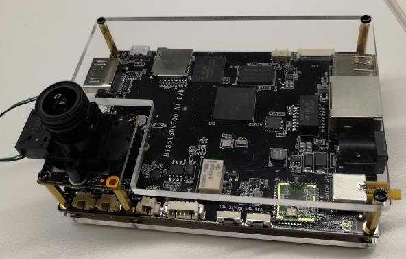

开发板图片:

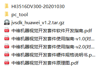

测试资料截图:
步骤1:升级固件
首先将开发板通过miniusb连接到电脑,通过网线连接到路由器,设备通电;

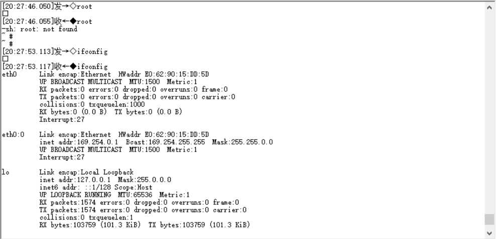

然后打开串口软件,选择自己的开发板对应的端口,设置好波特率为115200;在发送区输入root进入系统,输入ifconfig查看ip地址;
打开浏览器输入开发板IP地址后,进行无线连接的设置,这样就可以在WiFi模式下进行联网了(wifi名称不能是中文,不然无法识别);

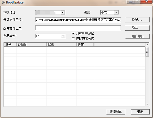

将开发板和烧录的电脑处于同一局域网后,安装驱动连接开发板后,打开实验资料中的BootUpdate软件,默认选择好本机地址和升级文件目录,然后点击开始升级,开关一次开关键后,自动识别IP地址并开始烧录,等待提示烧录完成即可。

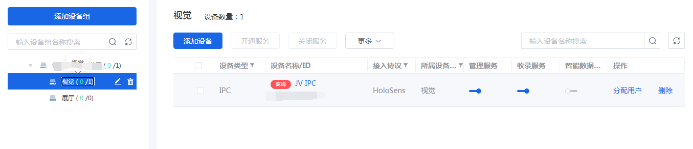

步骤2:注册设备
登录好望云平台https://www.huaweicloud.cn/product/ivm.html,输入注册的手机号和密码后登录平台。

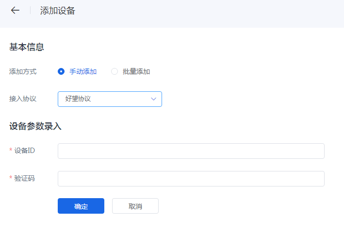

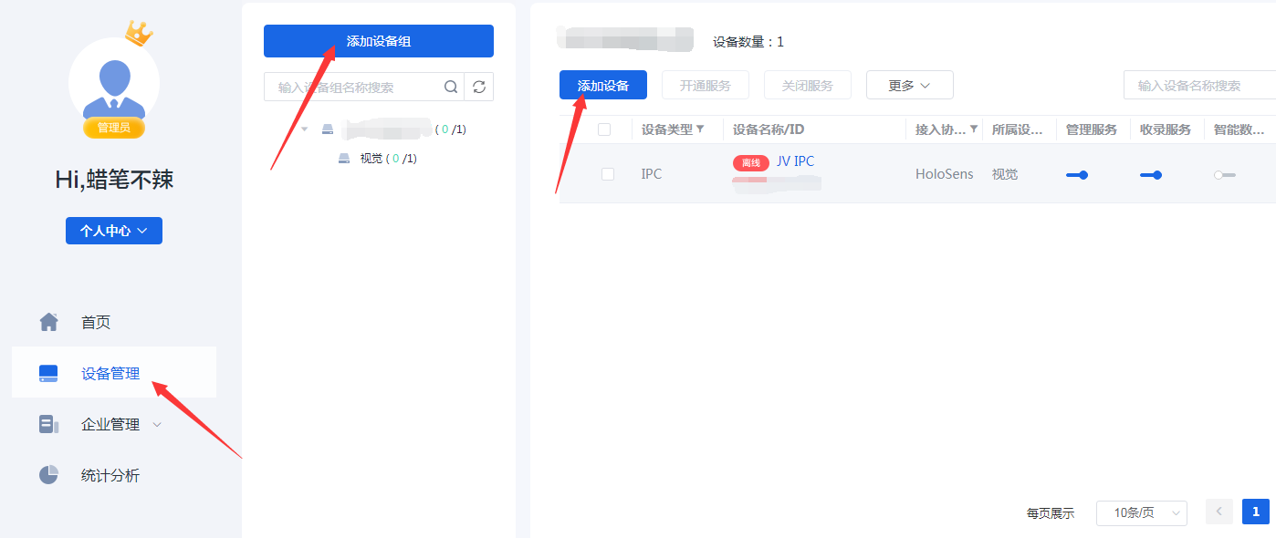

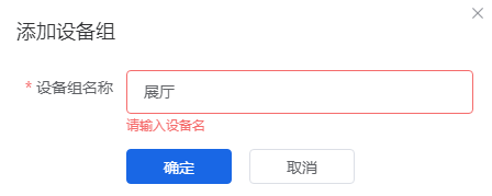

选择左侧栏中的设备管理,点击添加设备组,输入适合的名字,再点击添加设备,接入协议选择好望协议,输入机器上的设备ID和验证码即可绑定成功;
步骤3:连接平台

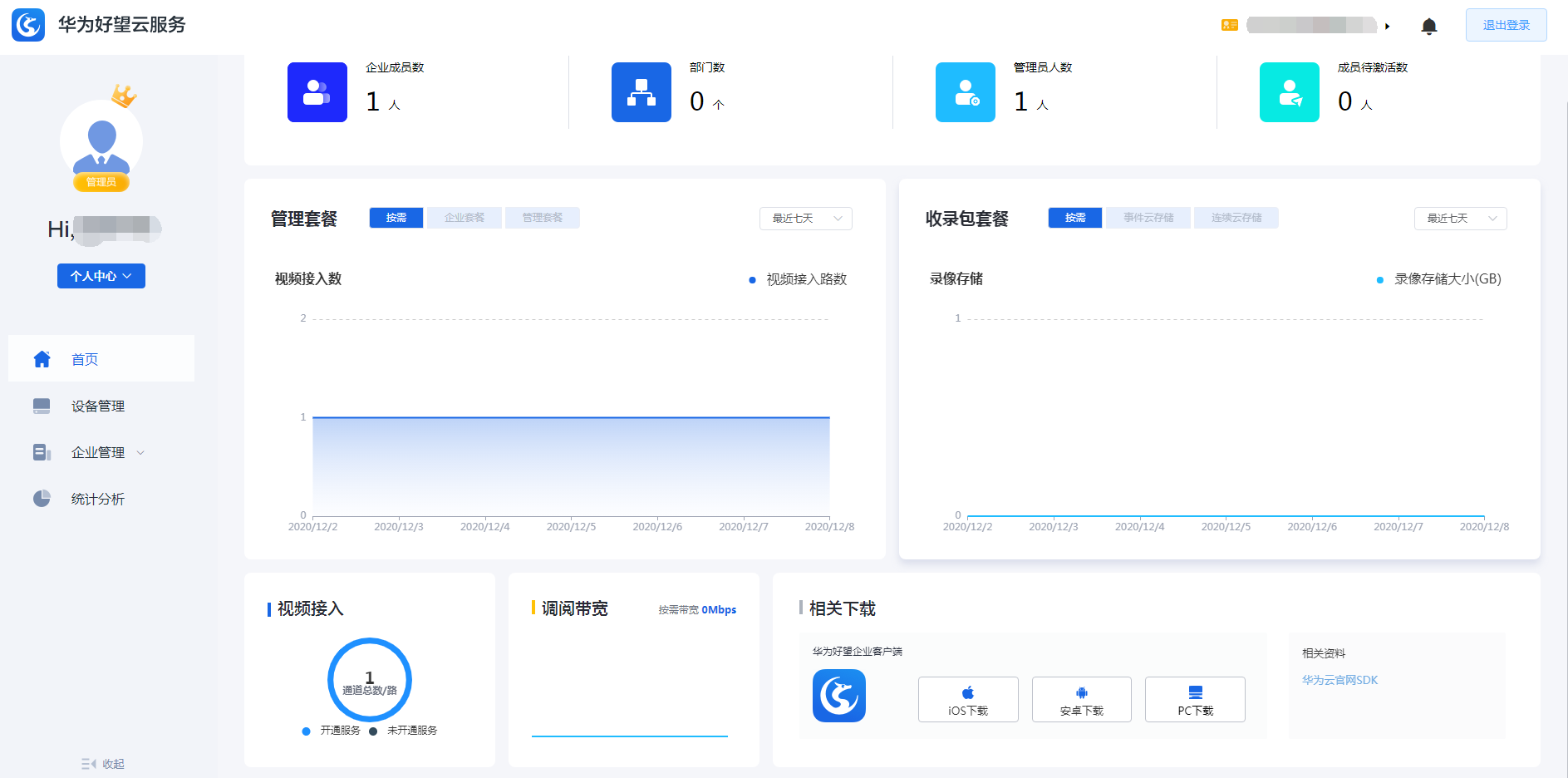

设备接入平台后可以在设备组里查看到已加入设备,可以设置设备的服务功能,开启管理服务即可开始进行监控功能,开启收录服务可以进行视频云存储,关闭即删除存储视频,开启智能数据服务即可进行识别模式。

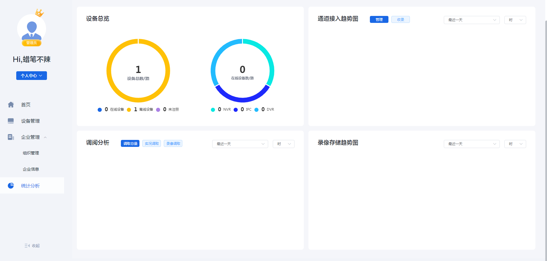

点击左侧栏的统计分析可以查看到设备总览、调阅分析等具体的信息。

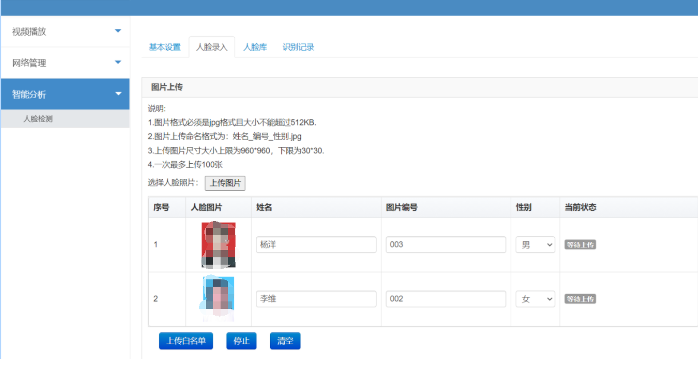

在开发板的系统中进行人脸录入(输入开发板IP地址),在人脸录入部分按照要求上传照片;

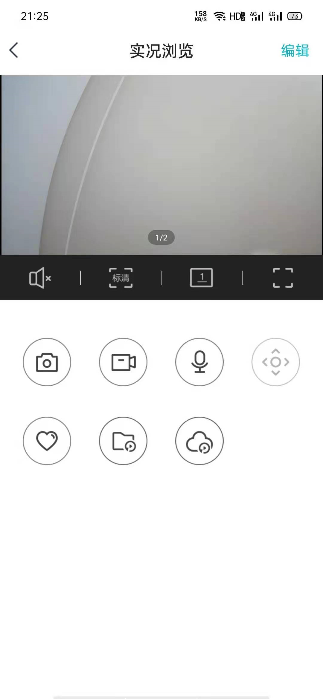

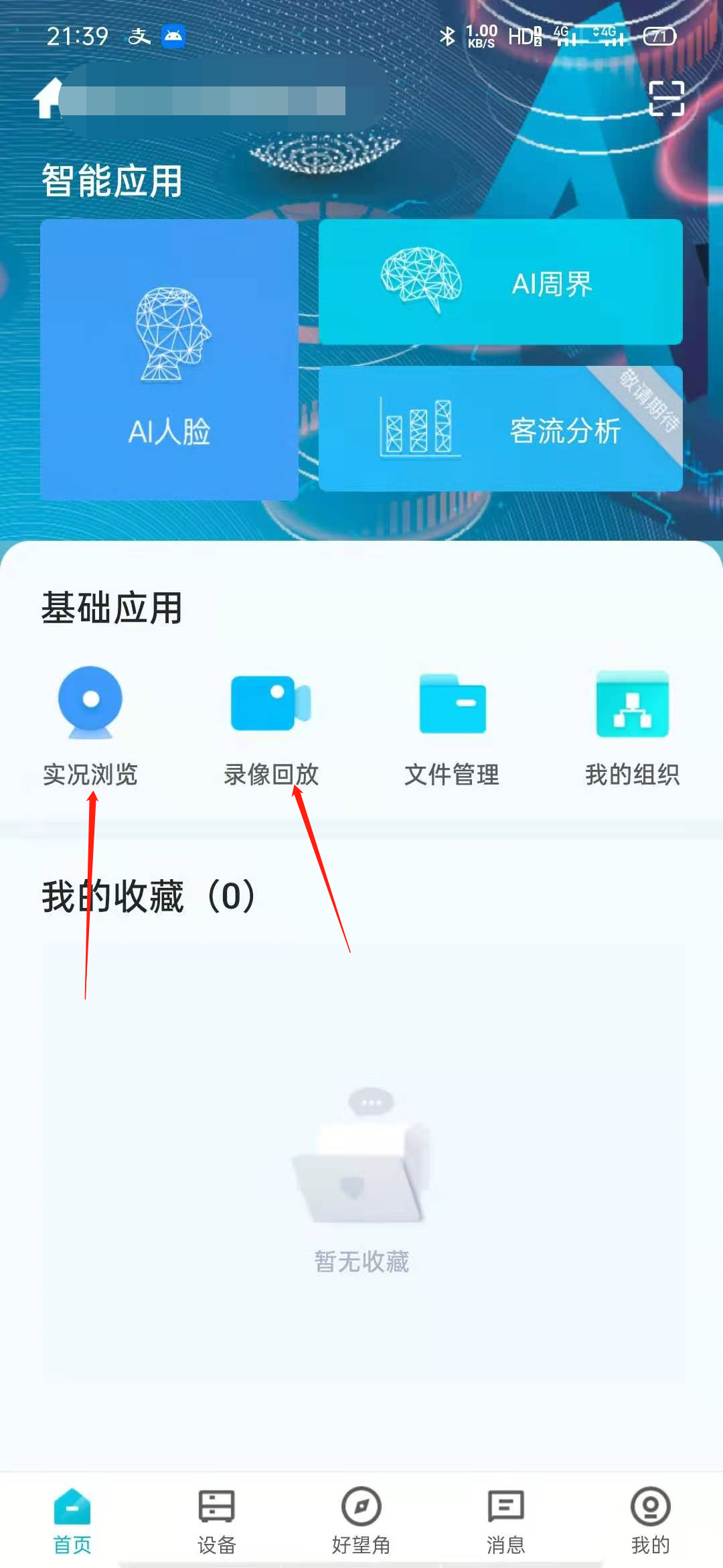

下载好望云app,登录进入后,选择实况浏览进入摄像头实时监控,选择录像回放可以查看生成的录像。
