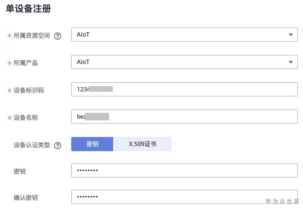

注册设备
由于使用wifi模组,没有NB-IoT模组上的IMEI,设备标识码直接手填,密钥可以自行设置(否则平台自动生成).
生成的设备ID、设备密钥记下后面要用。

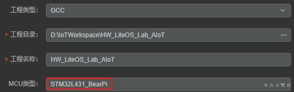

(1)打开Iot studio,导入其他嵌入式工程;

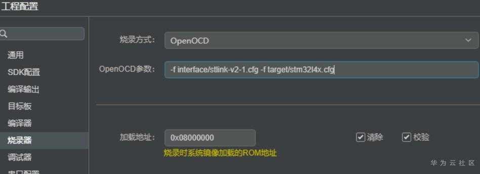

【坑】官方视频中选了other mcu,那是基于GD32的,STM32应选如下

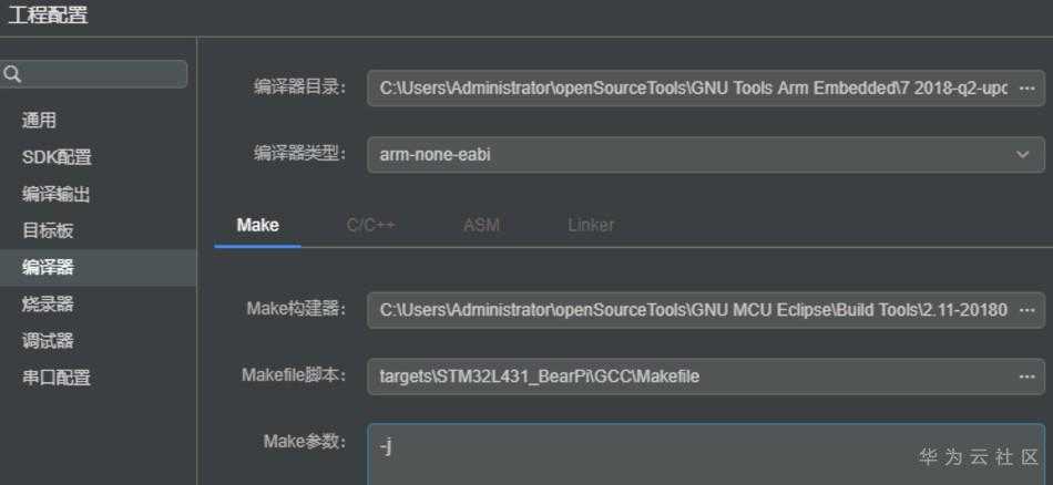

(2)点击工程配置按钮

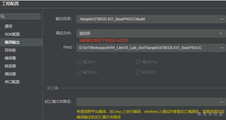

编译输出和编译器
OpenOCD参数,默认是:
-f interface/stlink-v2-1.cfg -f target/stm32l4x.cfg
官方视频中提示改为:
-f board/BearPi_IoT_GD.cfg
【坑】教程中没错那是基于GD,若是STM32这样改后就会烧录报错。
烧录器配置如下:

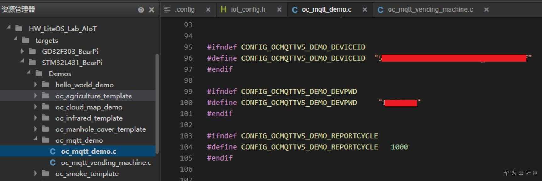

targets目录下有两个文件夹GD32F303_BearPi和STM32L431_BearPi,
本例是STM32,修改\STM32L431_BearPi\Demos\oc_mqtt_demo\oc_mqtt_demo.c
填写设备ID和设备密码
另外,到云端设备接入IoTDA总览里去找服务器地址和端口。源码默认正确,不用改。

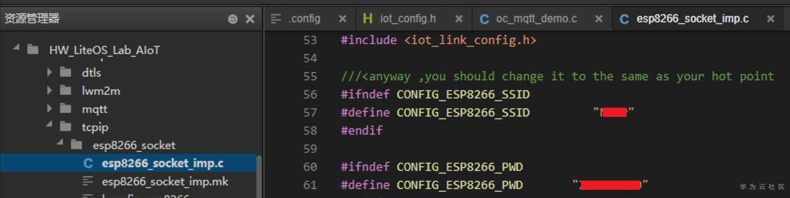

-修改wifi名称和密码
修改\iot_link\network\tcpip\esp8266_socket\esp8266_socket_imp.c

串口调试一点小技巧:
通过串口调试,发现发送的调试指令
AT+CWJAP_DEF="Huawei","12345678"
//AT+CWJAP_DEF="网络SSID","密码"
说明源码没改对位置,实际烧录文件在GCC\build\Huawei_LiteOS.bin,重改编译烧录。如有必要,需重启开发板。
