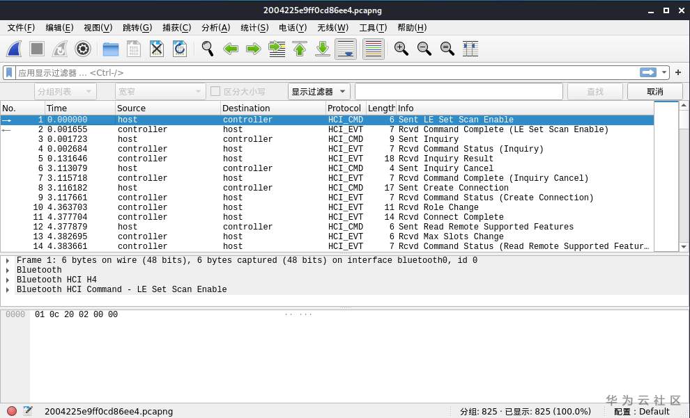

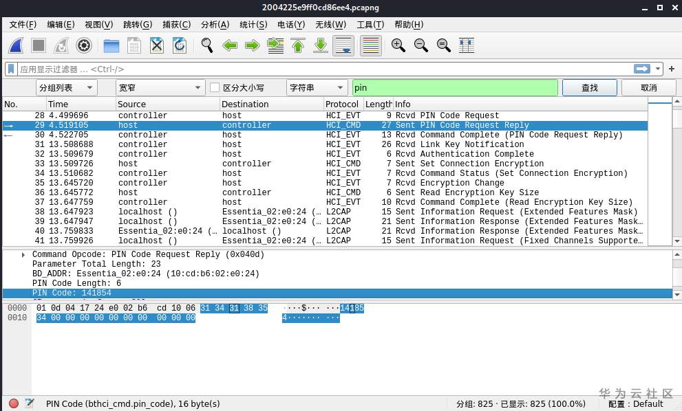

下载解压附件可以得到一个流量包,细细查看可以发现是一个有关蓝牙音频的流量包(Bluetooth)

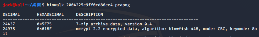

导出文件发现任何文件都没有,把它放到Kali的binwalk检查查看,可以发现存在一个后缀是7-zip的压缩包,但是binwalk无法直接提取,这里有两种方式:3.png
一、 第一种方法用dd分离,先用binwalk查看得到起始位置,然后用dd命令分离
其中
 if=2004225e9ff0cd86ee4.pcapng  输入待分离文件名
 of=Jack20.7z      定义分离后输出的文件名
 bs=1         一次读写块的大小为1byte
 skip=24437   从输入文件开头跳过24437个块后开始复制

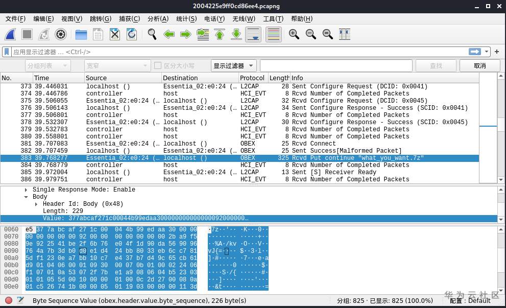

二、第二种方法直接用wireshark提取
先找到对应的位置
然后找到对应的数据,导出这个压缩包可以先选中,再 Ctrl + Shift + X导出分组字节流。存储为xx.7z或xx.zip然后文件打开就行。

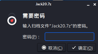

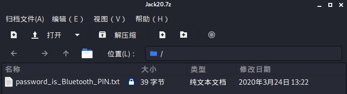

这时发现这个压缩包存在秘钥被加密,且里面存在一个文件名提示password_is_Bluetooth_PIN的文件
直接搜索字符串PIN,可以看到有两条验证交互信息存在,查找到第二个时即可发现一个6位的密码:141854
用刚刚拿到的6位密码解压就可以得到  flag{6da01c0a419b0b56ca8307fc9ab623eb}
