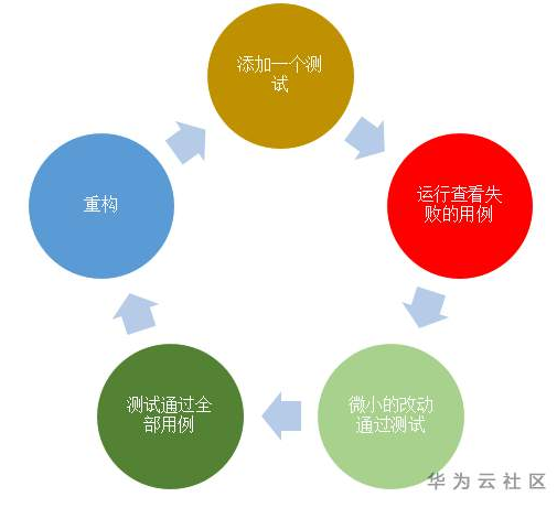

测试驱动开发(TDD)的流程
测试驱动开发是一个过程,依赖于不断重复极短的开发周期,这个周期也称为“红灯-绿灯-重构”,如上图。简单的来说,基于TDD的三项原则,TDD的这种步骤(周期)如下:
  1. 添加一个小的测试
  2. 运行测试并查看失败
  3. 对测试进行微小的改动通过测试
  4. 运行所有测试并看到其通过
  5. 通过重构去掉重复部分
需要注意的是,不同阶段有不同的目的,他们需要不同的解决方案,前二个阶段需要很快地完成,以便知道新添加功能的状态。为了达成这个目的,可以通过任何手段,因为仅在这时才这样做,也是为了能快速完成好的设计。
