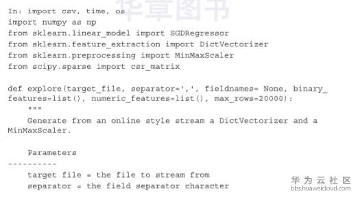

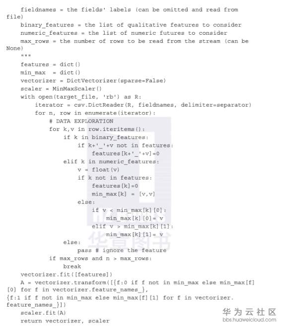

至于方便的包装函数,第一个将有目的地一次流化部分或全部数据(使用max_rows参数设置限制)。完成流化后,该函数找出所有分类特征的级别并记录数字的不同范围。提醒一下,记录范围是非常重要的。SGD和SVM算法对不同范围尺度非常敏感,它们在处理[-1,1]范围以外的数据时性能较差。
我们的函数输出返回两个已训练的Scikitlearn对象:DictVectorizer(将字典中的特征范围转换为特征向量)和重新缩放[0,1]范围内的数值变量的MinMaxScaler(用于保持数据集中的值稀疏,从而使得内存使用率降低,并在大多数值为零时实现快速计算)。唯一约束是要求用户知道用于预测模型的数值和类别变量的特征名,实际上忽略未包含在binary_features或numeric_features参数列表中的特征。如果流没有特征名,则需要使用fieldnames参数对其命名:
该代码能轻松地用于你自己的大规模数据的机器学习应用程序。如果你的数据流是在线数据流(连续数据流)或数据流太长,则通过设置max_rows参数来限制不同的观察示例数量。

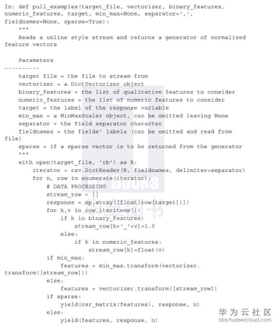

第二个函数从数据流中提取数据并将其转换为特征向量,如果提供合适的MinMaxScaler对象而不是None设置,则规范化数字特征:

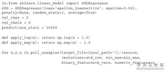

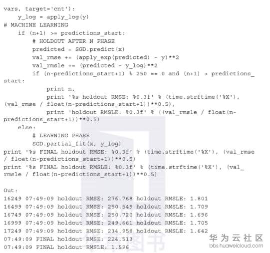

有了这两个函数,现在再次模拟在前一章中提到的第一个回归问题(即共享单车数据集),但这次使用hinge loss而不是以前使用的均方差。

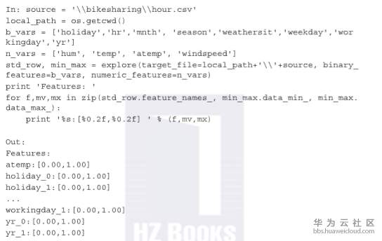

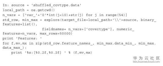

第一步,提供要流化的文件名以及一个属性和数值变量的列表(来自文件标题和文件原始信息),我们的封装函数代码将返回某些热编码变量和值范围的相关信息。在这种情况下,大多数变量为二进制,这对稀疏表示来说非常完美,因为数据集中的大多数值都为零:
从输出结果不难看出,已使用其变量名将定性变量编码,并在下划线后添加其值,然后将其转换为二进制特征(特征存在时值为1,否则将其设置为零)。请注意,我们一直将SGD模型参数设置为average=True来保证具有更快收敛性(对应于上一章讨论的平均随机梯度下降(ASGD)模型):

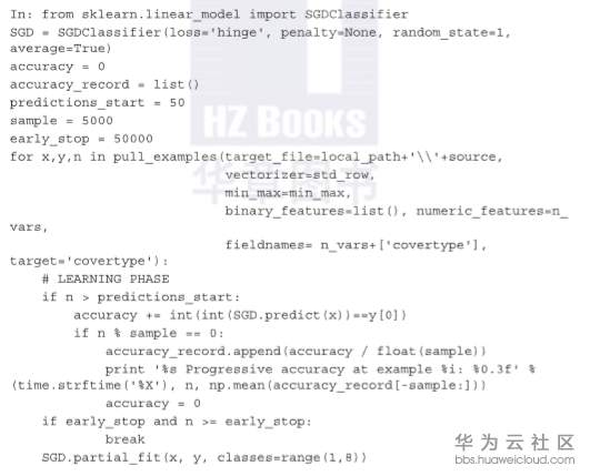

现在处理森林覆盖类型的分类问题:
从流中采样并拟合DictVectorizer和MinMaxScaler对象并得到大量可用实例后,这次使用渐进式验证开始学习过程(在其训练前通过对实例测试模型给出错误度量),对于代码中通过sample变量指定的每一批某数量的示例,脚本都会通过显示最近示例的平均准确度来报告情况:
在必须处理超过575 000个实例的情况下,
我们设置在学习50 000个实例后程序提前停止。读者可根据计算机的效率和时间可用性自由修改这些参数,注意,代码运行可能需要一些时间。我们在时钟频率为2.20GHz的英特尔酷睿i3处理器上的计算时间大约为30分钟。
