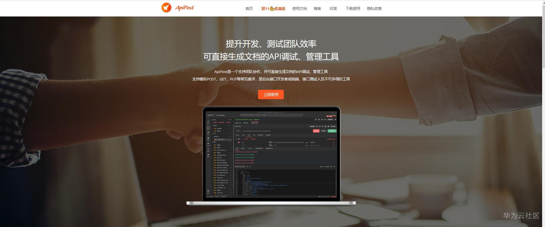

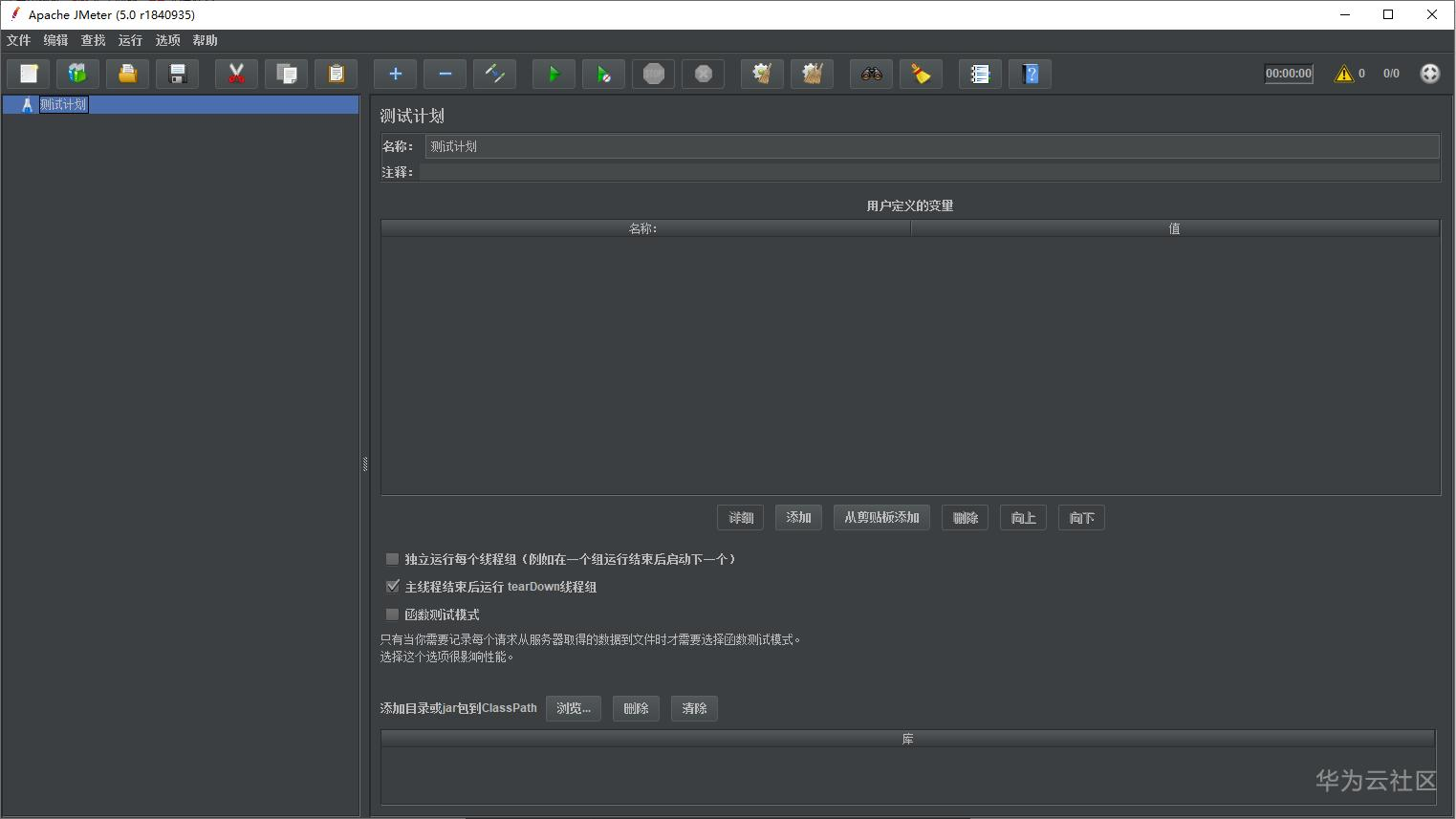

1.使用接口测试工具进行测试,接口测试和接口文档生成工具apipost,接口测试和性能测试工具jmeter

工具下载地址:
apipost: https://www.apipost.cn
jmeter: https://jmeter.apache.org/
