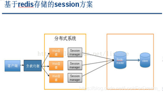

基于cache DB缓存的session共享
基于redis缓存的session共享

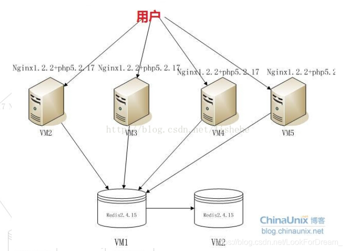

三,利用Nosql数据库redis或者memcache同步session
redis或memcache可以做分布式,如果没有这功能,他也不能用来做session同步。他可以把web服务器中的内存组合起来,成为一个"内存池",不管是哪个服务器产生的sessoin都可以放到这个"内存池"中,其他的都可以使用。
优点:以这种方式来同步session,不会加大数据库的负担,并且安全性比用cookie大大的提高,把session放到内存里面,比从文件中读取要快很多。
缺点:redis或memcache把内存分成很多种规格的存储块,有块就有大小,这种方式也就决定了,memcache不能完全利用内存,会产生内存碎片,如果存储块不足,还会产生内存溢出。
