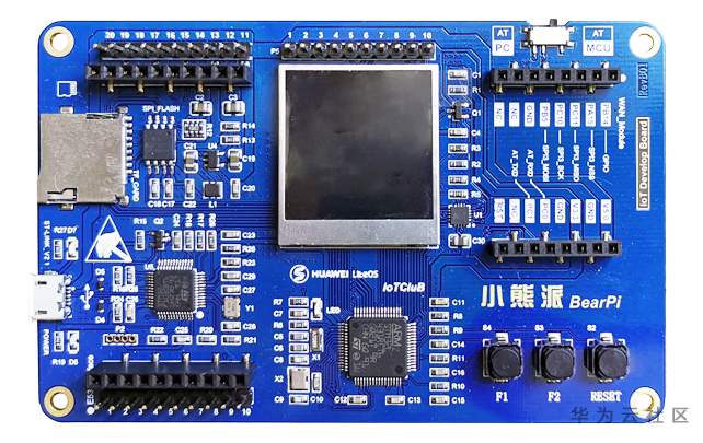

本贴使用小熊派开发板+合宙的Air724(Cat.1模组),接入自己搭建的EMQ服务器

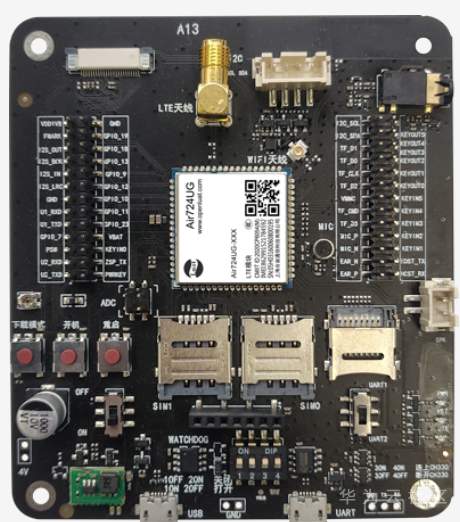

  • 一个Cat.1模块(Uart接口,AT指令)以及杜邦线

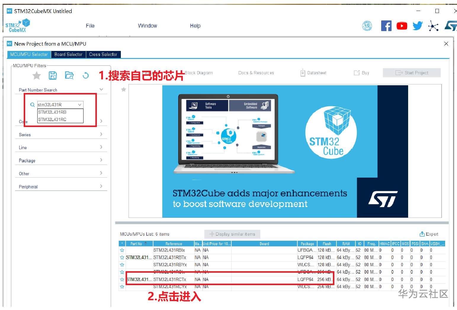

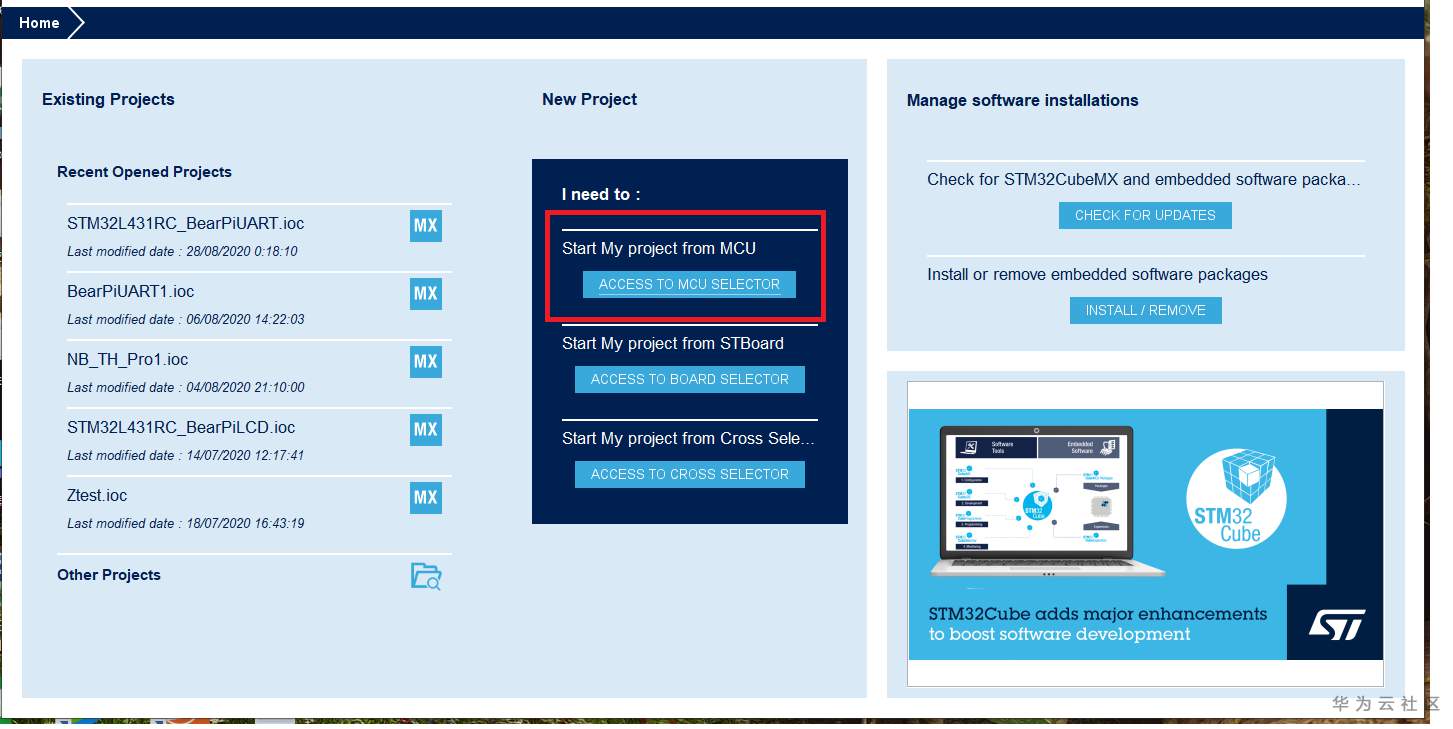

A.芯片选择
  • 打开CubeMX,进入芯片选择:
  • 选择自己的stm32芯片(即STM32L431RCT6):

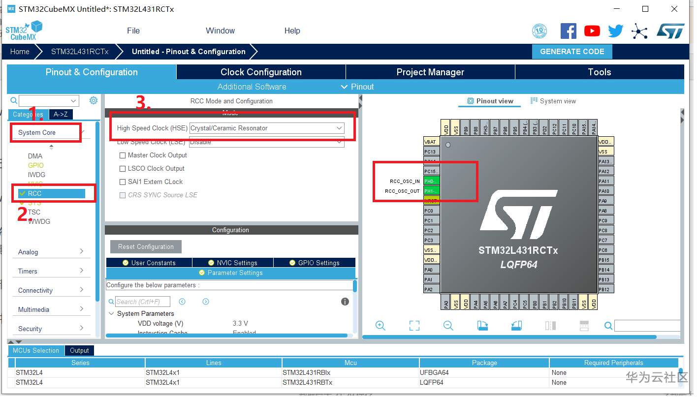

B.时钟源RCC设置
  • 更改系统时钟源
    系统时钟默认使用内部的高速时钟(HSI),选择使用HSE,时钟更精确
  • 设置外部时钟对应的端口

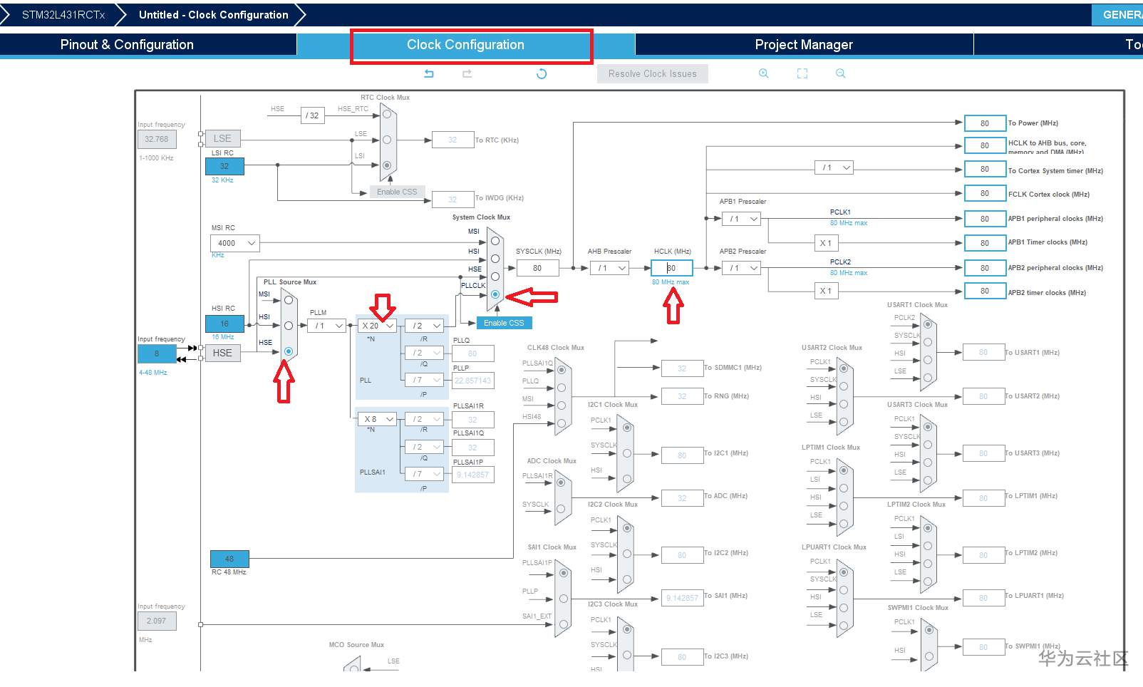

  • 配置时钟树
    STM32L431RCT6系统时钟最大可以为80MHz,我们配置到最大即可

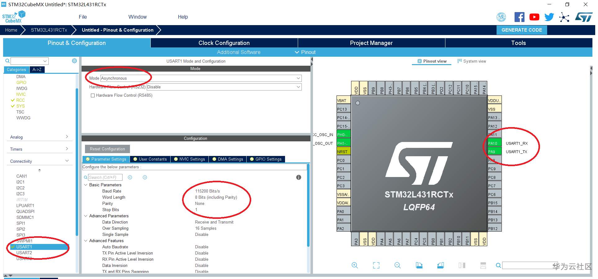

1)配置USART1
使用USART,模式为异步,波特率为115200,无硬件流控制

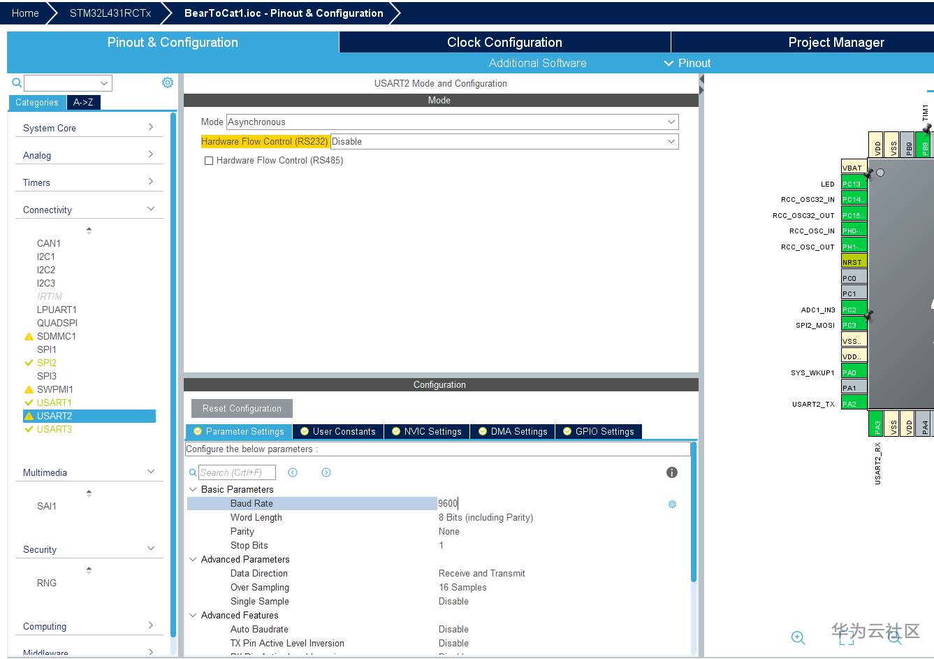

2)配置UART2,连接Cat.1
Cat.1模组烧录有AT固件,当然合宙的也支持Luat开发,我们为了更方便学习,就是要AT指令开发
我们使用小熊派的Uart2,小熊派引出的引脚为PA2->USART_TX,PA3->USART_RX
其他选项,波特率设置为9600,其他默认即可

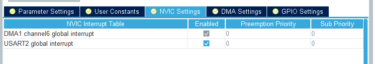

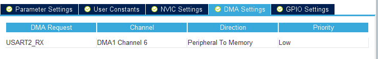

2)打开Uart2中断,并开启接收DMA
开启中断
打开接收DMA

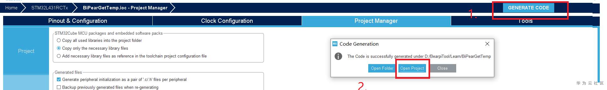

最后,生成代码就OK了

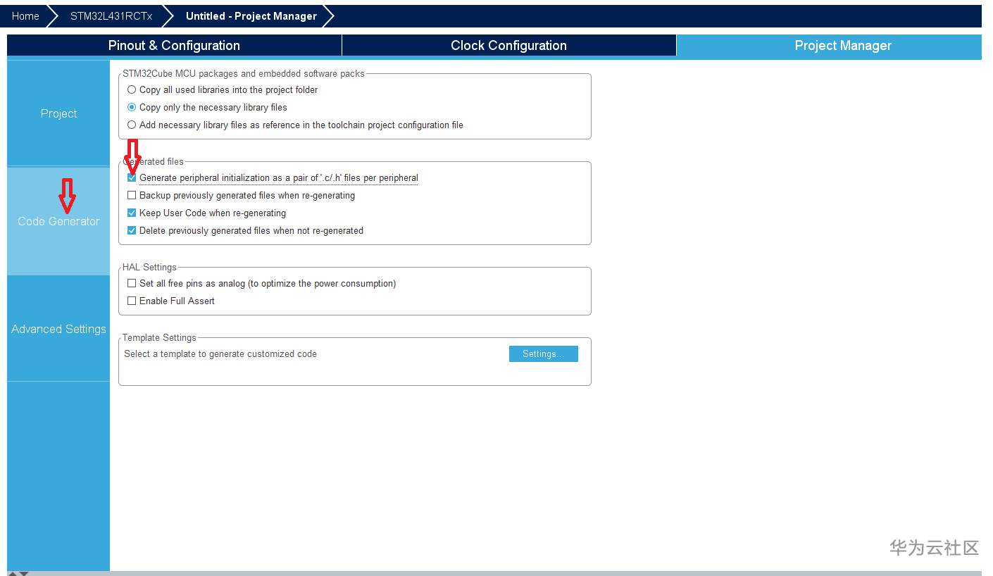

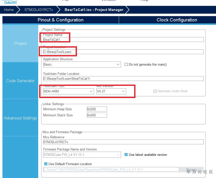

D.工程设置
一些基础的设置,包括工程名、存储位置、工程环境、工程中各个文件的组成
E.生成代码

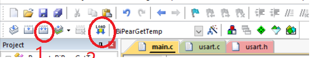

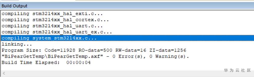

四、编译+下载
点击编译后,0 error,0 warning
小熊派连接在电脑上,代码下载到开发板
