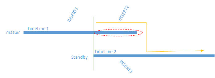

        首先我们看下为什么数据库主备关系切换时,不能直接将旧主降备?PG是基于物理流复制的方式进行主备同步,在备库上重放WAL来达到与主库一致的状态。从上图我们可以看出,当发生主备切换(绿色线条位置)时,master上还有一部WAL(红色椭圆区域,INSERT2)未同步到备库,新主库已经产生了新的WAL(INSERT3),导致主备库WAL出现不一致,所以原主无法直接从新主同步WAL进行重放(沿着黄线的路径是错误的),最终无法直接降备。细心的你应该也发现了,要想让原主顺利降备,其实我们只需要消除差异部分(红色椭圆区域,INSERT2),就可以使原主的WAL与新主对接上。是的,pg_rewind的核心就是消除这部分差异。
        我们来看一下,pg_rewind的修复步骤:
  • 找到原主库与新主WAL分叉点(绿色线条位置):
当原备库升主时,会产生新的时间线(TimeLine2),所以pg_rewind通过时间线就很容易找到WAL的分叉点,将旧主上分叉点之后的所有WAL删除,重新从新主上同步即可达到一致;
