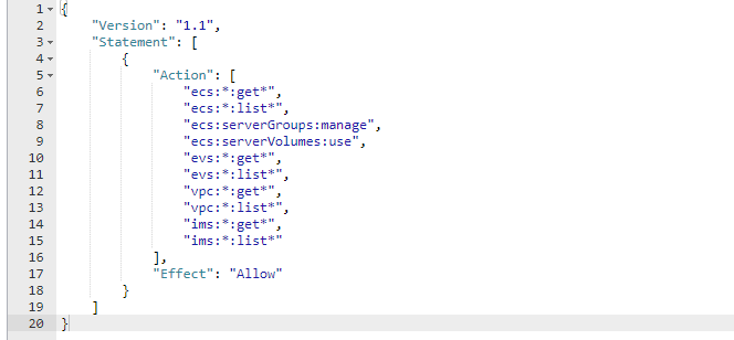

       在华为云ECS服务的官方文档中,给出了最简单的获取委托的临时AK/SK信息的方法,即对目标ECS设定一个委托,如下图示例的 agency_to_ecs:
然后登录该ECS的shell,并执行 curl http://169.254.169.254/openstack/latest/securitykey   命令,即可获得这个作为被委托方ECS的临时AK/Sk/SecurityToken,即委托的AK/SK认证信息。接下来的问题就是,这个IAM委托的细节如何设定呢?
